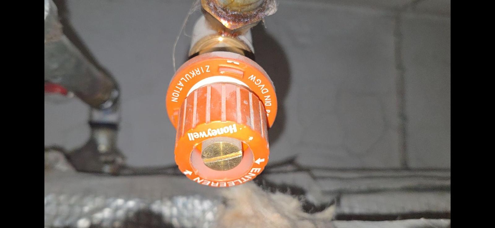

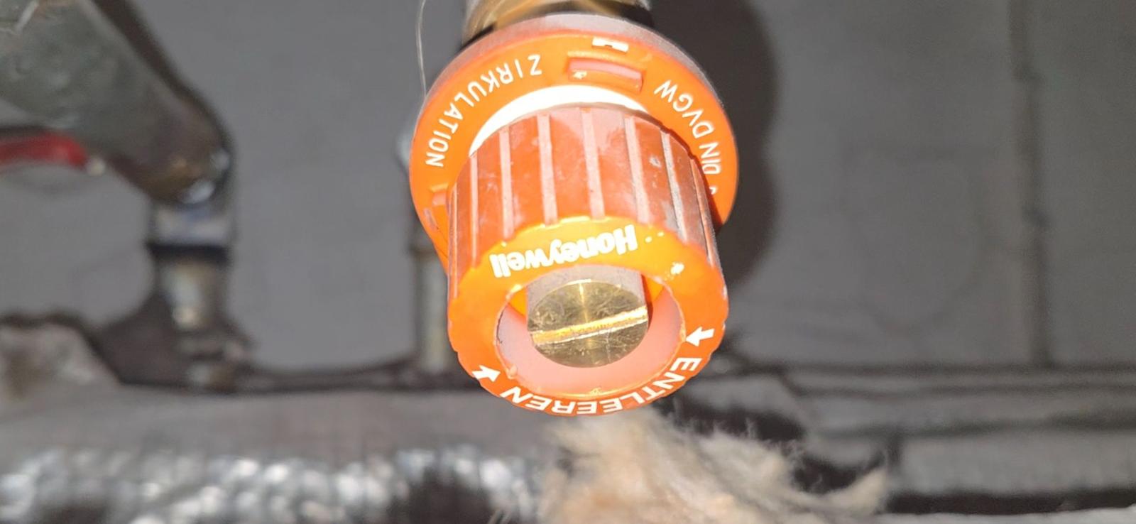

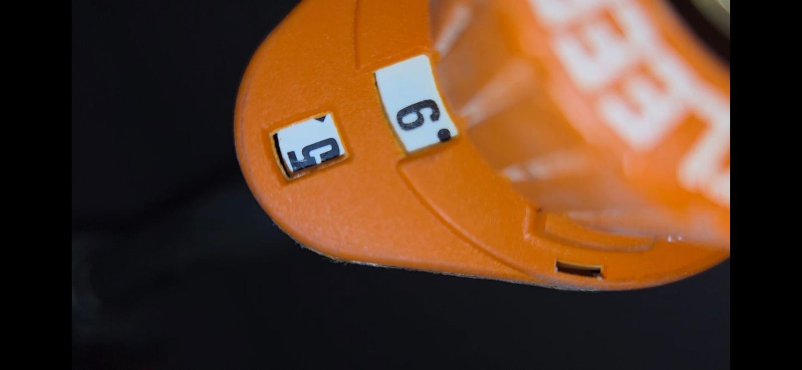

Zdravím, tuší niekto ako sa regulačný ventil Honeywell na obrázku reguluje? Ako sa nastavuje? Neviem s ním pootočiť. Hodnoty sú nastavené na 5 a 9. Problém je že vyzerá, že neprepúšťa vodu na cirkulačke teplej vody.
https://www.topmatkurenie.sk/www/file... je to asi alwa kombi, typ 3 alebo 4. Skrutku vysrubujes a vies tocit ventilom podla prednastaveni. Na ine zmeny asi treba pripravok. na youtube mas postup.

@mgx ďakujem za info. skúsim to tak. a čím je teda vyššie číslo tým je väčší prietok?

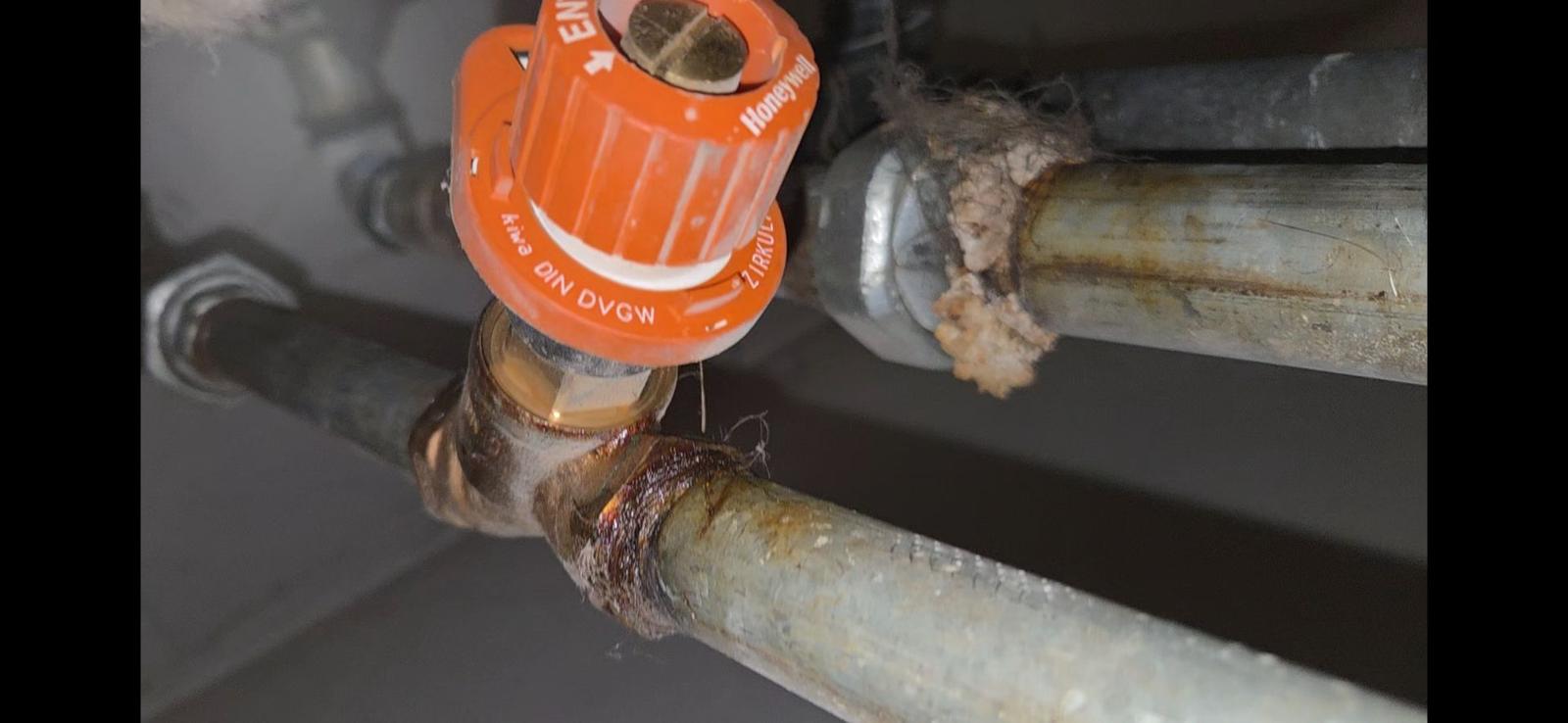

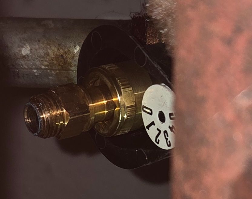

No tak sa mi podarilo skrutku dať dole. Najprv som otáčať tým tisíc tisíchranom ale rúra sa neohrievala. Potom som v smere proti smeru hodinových ručičiek povolil naplno ten štvorec. Taktiež žiadna zmena. Nemôže byť cirkulačka zavzdušnená? Ostatné vetvy sú v poriadku. Aj vzdialenejšie. Len pri tejto jednej jednoducho cirkulačka je len možno max. 20-30 oC teplá. Prívod teplej vody je OK. Súčasťou tam 3 poschodia.
@milan209209 nie, je to hodnota V=priesecnik prietoku a dif.tlaku. Zjavne si manual ani necital...

@mgx no až teraz som si to prečítal. Takže ventil je naplno otvorený a cez ten tisíc hran je to tiež teoreticky otvorene. Mám podozrenie že bol uzavretý. Budeme musieť povoliť pred ním šrobenie a z druhej strany otvoriť ventil teplej vody, lebo môže to byť pripchaté hrdzou a bordeľom.
Ešte môže byť stúpačka zavzdušnená. Skontroluj...
@dedo758 a ako ju skontrolujem? na poschodí keď otvorím batériu a pustím teplú vodu tak mi postupne ide teplejšia a teplejšia až po horúcu. Samozrejme rúra cirkulačky je rovnako teplá resp. sa neohrieva. Neviem ako odvzdušnim cirkulačku keďže to nemá odvzdušňovací ventil. ona je niekde na poschodí v stene predpokladám prepojená s prívodom teplej vody.

@milan209209 Dolu, na päte stúpačky, zatvoríš prívod TÚV, cirkulácia zostane otvorená a najvyššom poschodí otvoríš teplú vodu. Tým vytlačí voda z cirkulačného potrubia prípadný vzduch...

No tak po zastavení ventilu TÚV išla voda len takým cca 0.5 cm prúdom pomali. Žiadne náznaky odvzdušňovania som nepozoroval. Rúra spiatočky sa pomaličky ohrievala. Asi je to tam pripchaté. Ešte ma napadlo či sa nedá to odkaliť cez ten ventil, lebo čo som pozeral návod tak nejaké typy túto možnosť majú. Neviem či aj tento.
