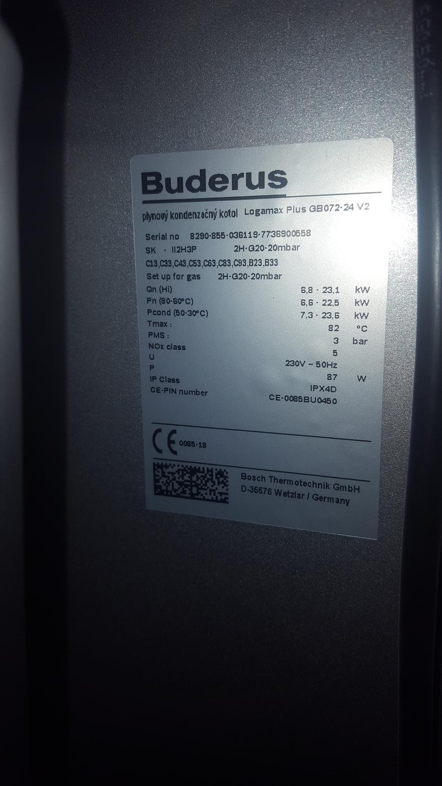

Zdravim. Mam kotol buderus logamax gb 072 24 kw ,chcel by som sa spýtat ci je normalne,aby za 2 mesiace od spustenia mal 3400 startov horaku. Mame 2 podlazny dom 140 m2 kazde podlazie,len spodok zatial nemam zapojeny,kurenie je radiatormi. Mame vymenene okna,ale este sme nezateplovali. Ts vypocitane od projektanta . Vedel by mi niekto poradit,aku krivku nastavit,popripade co zmenit v nastaveniach,regulator rc 310. Ďakujem za každu radu .

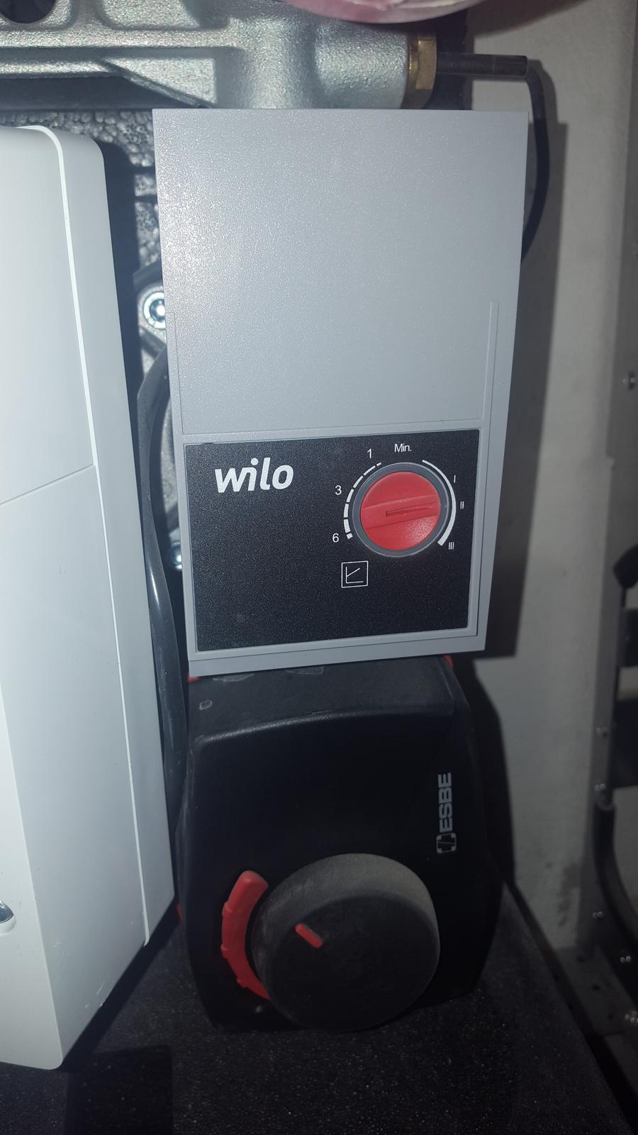

@yuri66 bol som pozriet to cerpadlo a uz servisak mi to nastavil na vykon(asi jedina vec co bola dobre nastavena 😀 ) aj teraz kuri kotol ,je tam min vykon horaku 31,aktualny vykon tusim ,ten je 32 a cerpadlo ide zase na 100 percent. Vzdy ked pozriem a kuri ,tak je tam vykon cerpadla 100 percent,len uz ked konci kurit,tak klesa vykon cerpadla(asi dva krat som si to vsimol)

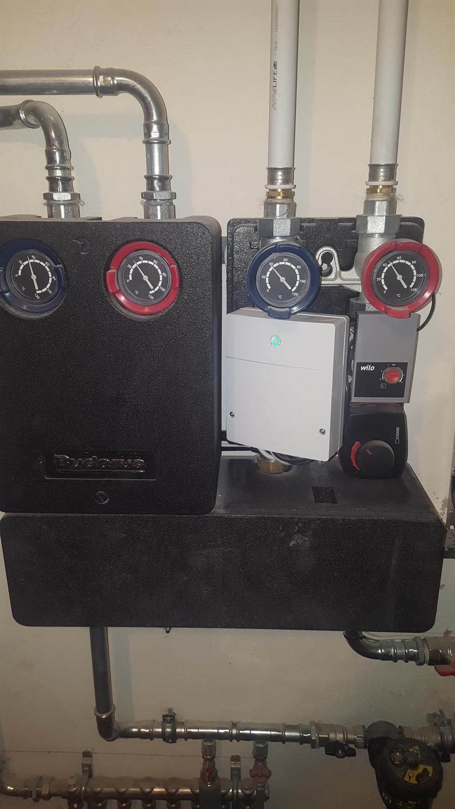

@misso01 strana radiatorov ma zmiesavac ci nie? mas maly prietok za anuloidom. odfod aj cerpadlovu sadu a nastavenie cerpadla radiatoroveho okruhu. tebe velmi rychlo stupa teplota v kotlovom okruhu, preto ti cykluje. na kotli by mal byt parameter PID pre typ budovy. neviem ale ci tento parameter plati aj pre zapojenie s anuloidom. nabeh kotloveho okruhu je velmi rychly, tym PID by sa mohol dat spomalit ( max vykon ktory si teraz obmedzil tak tomu pomohol ale toto nebude moct byt takto nastavene do buducna to len docasne aby sa ti znizil pocet startov teraz dokym sa nedoladi cely system). zvys prietok na cerpadle pre radiatory tak, aby teplota vykur vody pred anuloidom a za anuloidom bola rovnaka. nesmie sa ti zvysovat teplota spiatocky kotla oproti spiatocke co sa vracia od radiatorov. a dalsie parametere potom budu tlmenie vonk teploty, ekvit krivka ( ak ju pouzivas), vplyv vonk teploty na teplotu vykur vody, casovanie komfortna/utlmova teplota. kolko radiatorov tam mas teraz zapojenych? TUV ti robi priamo kotol ci tiez cerpadlova sada?

@misso01 vykon cerpadla sa tiez da nastavit. myslim ze som to tam niekde v menu videl. do toho by som vsak na tvojom mieste moc nezasahoval. pretoze pre max vykon musi byt splnena aj podmienka max prietoku a to ty urcite nevies aky tam je aktualny prietok v kotlovom okruhu. s cim sa ale da pracovat je prietok v radiatorovom okruhu. tym smerom sa uberaj. vid co som napisal v prispevku teploty pred/za anuloidom.

@misso01 nechaj si to takto otvorene a pri nabehu kotla sleduj ako sa ti otvara ten servopohon. cas jeho plneho otvorenia je 120s. v pripade ze niesi schopny ho otvorit do rozumnej doby od zapnutia kotla tak je problem. a tam su dve riesenia tohto problemu, bud zabezpecit pomalsi nabeh kotla ( co ty zatial riesis znizenim vykonu) alebo rychlejsie otvorenie serva ( da sa riesit nastavenim parametrov PID regulatora ale ako to je s MM100 ako a ci sa to tam da nastavit to bude vediet len niekto kto s tym robi toto ja zatial neviem kde v MM100 taka moznost je). je mozne ze kym sa kotol zopne tak MM100 servo otvori toto treba odsledovat ako sa to sprava. s buderus regulaciou skusenost nemam. pri plne otvorenom serve ( tak ako to mas teraz) sa ti musia rovnat teploty vykurovacej strany anuloidu a spiatocky anuloidu ( tak na strane kotla ako aj radiatorov). potom ti vsetko pojde ako ma. na cerpadlovej sade wilo nastav cerveny gombik na opacnu stranu a zacni priblizne na tej trojke a doladuj prietok pri plne otvorenom serve tak aby bola splnena ta podmienka teplot na anuloide. na radiatoroch uz mas termoventily a nastavene prietoky? radiatory ti kuria vsetky rovnomerne?

@rvs jasne,zajtra sa tomu povenujem,dnes sa mi uz nechce a tym babrat. Skusim to podla tychto tvojich rad nastavit,dufam,ze to nerozstelujem este viac(viac sa to uz asi neda 😀 ) pri tom cerpadle wilo teraz mam rychlost na dvojke,to pocujem ked mu pridam na 3 ze ide rychlejsie a na tej druhej strane sa nastavuje co? Prietok,ci ? Termoventily mam ,len tie prietoky este radsej skontrolujem. Kuria v pohode a aj rovnomerne,teda aspom dufam.Inak Dakujem za rady a trpezlivost ☺

@misso01 na obidvoch stranach sa nastavuje prietok ale pracovna charakteristika je ina. na lavej strane je proporcionalny tlak, toto je vhodne pre sustavu s radiatormi, aby zbytocne netlacilo cerpadlo ked sa zatvaraju ventily na radiatoroch ked su tam termohlavice. ak neplanujes termohlavice tak je to v podstate jedno ci budes nastavovat na lavej strane alebo na pravej. to ci budes uberat alebo pridavat zalezi od toho ake budu teplotne pomery na anuloide. to musis merat teploty dakym merakom na trubkach. a ak ti radiatory kuria dobre tak tie teda zatial nemen ( ci si to nechas prepocitat napr panom vavrom je na tebe, @mattyrv ti povie svoju skusenost). vsetky tie veci co som popisal si odsleduj a daj vediet vysledky.

@misso01 ucite ho zapina/vypina. rc310 by mala vsetko riadit. dava pokyn jednotlivym castiam co maju robit ( kotlu kedy sa ma zapnut a na aku teplotu ma kurit, mm100 kedy ma zaput cerpadlo a na aku teplotu ma domiesavat vodu). odsleduj si cely proces od zopnutia vykurovania, ako startuje kotol, zapne sa obehove cerpadlo, ako sa otvara servo a kedy zazne horak ako sa menia teploty na anuloide, aka je ziadana teplota okruhu radiatorov, aka je ziadana teplota kotla, ci tam tiez nemas zbytocne velke navysenie teploty. to su veci ktore bohuzial budes musiet ovladat a rozumiet tomu co sa tam deje. nemusis sa bat ze ked mas kurenie podla termostatu ze to bude horsie ako pri kureni podla ekvitermy. ty nemas klasicky on/off temostat ale regulator. na str16 su 2 parametre, tie zisti ako mas nastavene. Pr.čerp.min.výk.vyk. 0 ... 100 %: Výkon čerpadla pri minimálnom tepelnom výkone (výkon čerpadla je úmerný tepelnému výkonu). toto je tiez dolezity parameter, mas tam menej ako 80? ak nie tak volaj buderus a konzultuj aku najnizsiu hodnotu pri tvojom zapojeni tam mozes nastavit. Pr.čerp.max.výk.vyk.0 ... 100 %: Výkon čerpadla pri maximálnom tepelnom výkone (výkon čerpadla je úmerný tepelnému výkonu). na str18 su tieto parametre Zmieš. Áno: Zvolený zmiešaný vykurovací okruh.Nie: Zvolený nezmiešaný vykurovací okruh. Doba choduzmieš.10 ...120 ... 600 s: Doba chodu zmiešavačav zvolenom vykurovacom okruhu. Zdvihzmiešavača 0 ... 5 ... 20 K: Zvýšenie generovaného teplapre zmiešavač. ( toto je dolezity parameter, ak tam mas 5 tak konzultuj buderus ci ho mozes znizit na 3 alebo 2). pre info o anuloide pozri aj tuto temu: http://www.modrastrecha.sk/forum/kure... ty mas dost vysoky spodny vykon, bude zalezat od tepelnych strat ako ti to pojde. ci nebol miesto anuloidu vhodnejsi vyrovnavaci zasobnik to je na uvahu. zmeny nastaveni rob az po tom co budes mat pripravenu tabulku so vsetkymi aktualnymi parametrami !
@misso01 s tou dobou chodu zmiesavaca to si este over prosim ta lebo tych 120s som bral ze to je hodnota pevna ( to je hodnota ktoru udava vyrobca serva a ty ju nastavujes podla parametra serva, nie ako uznas za pekne). o rychlosti regulacie rozhoduju parametre PID regulatora a to su parametre MM100-ky. ci ale sa daju na MM100 upravovat to zatial netusim. co sa tyka ci ekviterma alebo podla vnut teploty, to uz si odsleduj, ale ja by som volil podla vnut teploty. tam uz je to na tebe, co ti bude viac vyhovovat. ktore parametre si teda menil inac ako nastavil technik?
