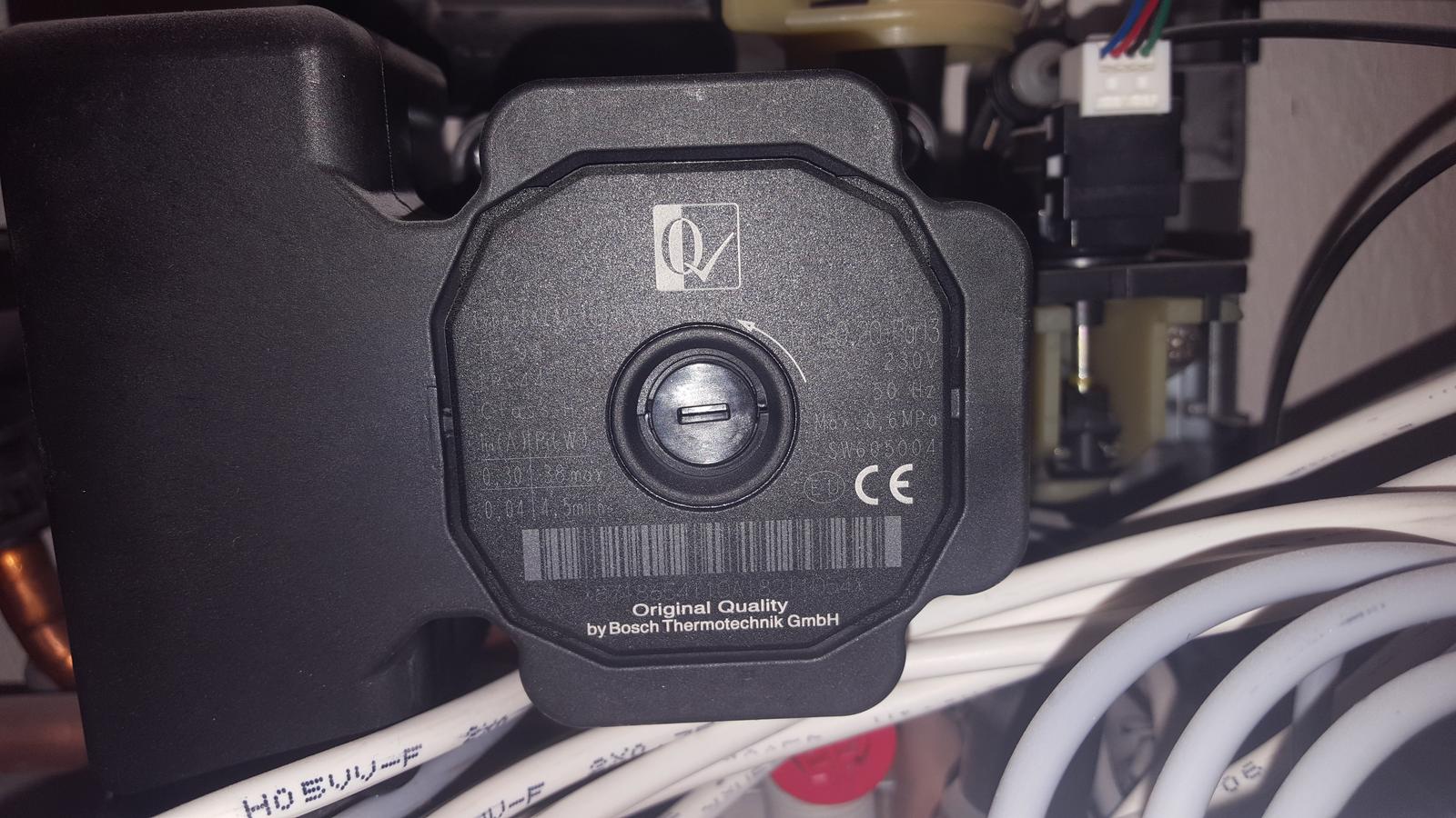

@yuri66 nastavil som to tak ako som pisal vyssie,podla Vas, len ohladne toho cerpadla v kotli,ako ho mam nastavit? Prikladam fotku,len je taka nekvalitnejsia,lebo tam je zle svetlo
@misso01 prepinac rychlosti cerpadla - str.12, obr.5, polozka 30 podla fotky - lava strana zboku
Ďakujem . Ešte som to hladal v tom.manuale ,ale to som si tam nevšimol. Akurat kotol kuri,tak ho nechcem vypinat,lebo tam neviem vopchat ruku a aj to je nejako zakrytovane a ide tam konektor ktory musim odpojit. Pozriem sa na to zachvilu. Snad to tomu uz trosku pomoze.
@yuri66 nejde mi to rozobrat,na obrazku je vidiet iba napajaci konektor a mne tam ide este zo spodu dalsi,asi na riadenie otacok,som to poodpajal ale ten krit ako je na obrazku zboku ,ze sa dava von,tak ja to tak nemam, mam plast vpredu a vzadu a asi je aj zosrobovany dokopy zozadu,tak to nerozoberiem . Skusim este nieco pohladat v tom navode. Dakujem aj tak za ochotu
@misso01 To bude cerpadlo s PWM regulaciou priamo od riadiacej jednotky kotla, takze nie take ako popisuju v navode. Nieco podobne - https://www.waerme24.de/heizung/junke...

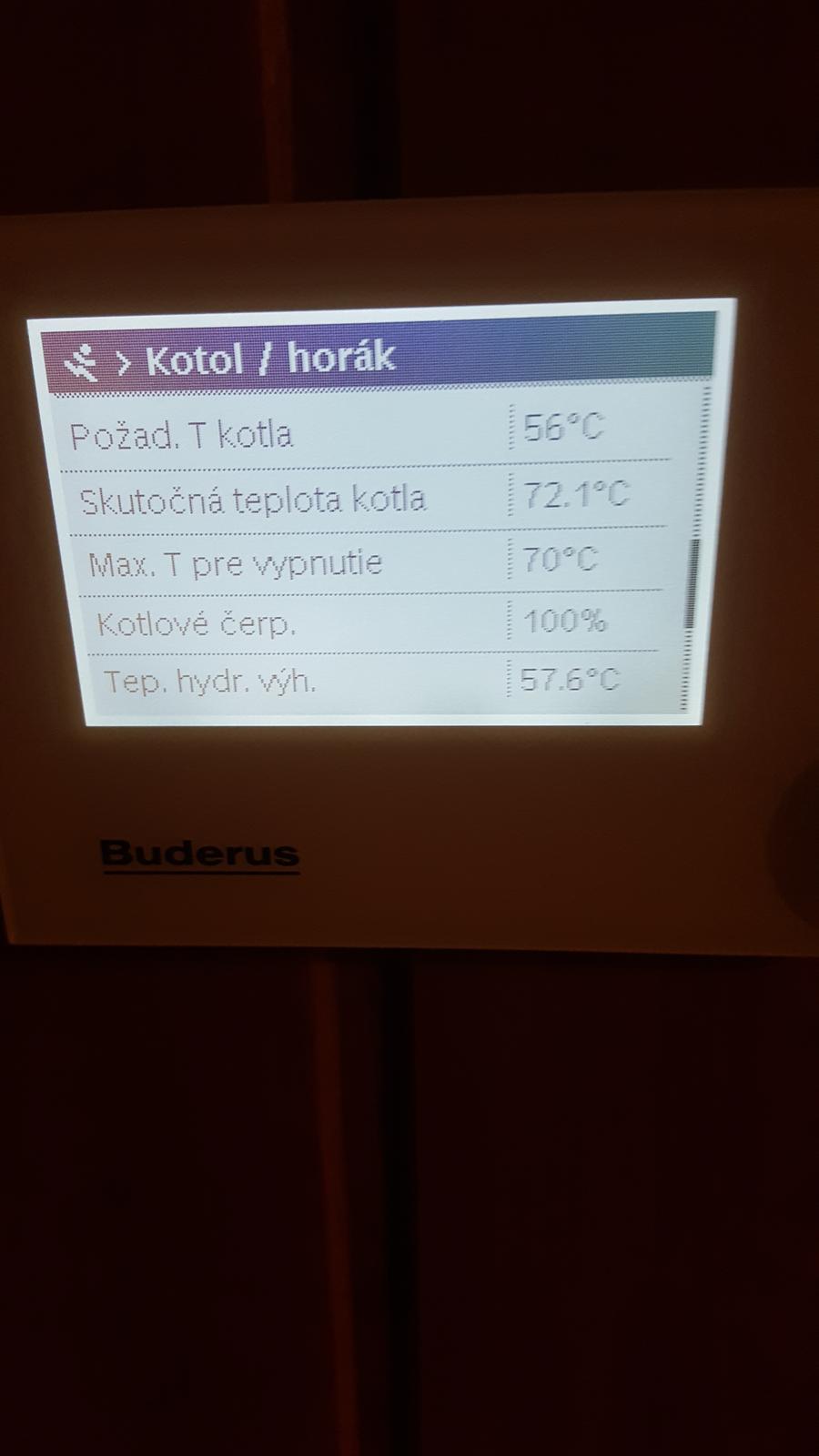

@yuri66 Tak neviem co by sa dalo este podla vas zmenit v nastaveniach? Aku teplotu by som mal nastavit podla vas? Tusom.mam nastavenu max teplotu do radiatorov na 56 stupnov. Mam trochu pridat? Ci? Prikladam obrazok z diagnostiky. Ohladne toho zateplenia mi to je jasne,chystame sa,len musime este vnutro dokoncit. Len ide o to,ze sme vymenili komplet kurenie a okna a spotreba je aj tak vysoka ako pri starom kotli. Islo mi o to,ze ci by sa nedalo este nieco nastavit aby trochu poklesla spotreba .

@misso01 Na obrazku od Vás beží čerpadlo na 100 perc./ moze sice zohrievat TUV / , ale este skontrolujte nastavenie obehoveho čerpadla podla navodu od "rvs" str.16 - 6.1.2 Menu údajov o kotle, hned prve - Char. čerp. - Podľa výkonu: Čerpadlo vykurovania alebo čerpadlo kotlového okruhu sa prevádzkuje podľa výkonu horáka (odporúča sa pre hydrauliku zariadenia s hydraulickou výhybkou). Ma to byt nastavene podľa výkonu, nie podľa tlaku.
