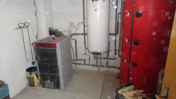

Zdravim. Tak ja to mam nejako takto. Kotol Viadrus + 1000l akumulacka. Kedze mam podlahovku + radiatory, tak cerpadiel tam je dokopy 3. Jedno cerpadlo pracujem medzi kotlom a akumulackou. A ako uz duzu spomilan, inak ako akumulackou sa neda regulovat kurenie pevnym palivom ako uhlie a drevo.

@sp4jo Predpokladám, že akumulačka je to červené. Ako je vysoké to teleso akumulačky?
@pepo987 Predpokladas spravne. Akumulacka je vysoka 208 cm. Avsak kedze vyvod je zhora treba stym pocitat. Ja mam vysku miestnosti 218 cm, a kurenar mal celkom problem to zapojit.
