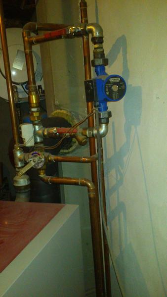

Nie som si ista, či som dobre napisala, že mame 6-člankovy kotol. Usudila som to len z obrazku čo som našla :-D a dnes som našla take isty kotly aj menej člankove, tak možno mame aj menej člankovy, nevyznam sa v tom a štitok na kotli som nenašla :-D Ale kotol, ktory nam dal kurenar je pripraveny aj na radiatory na poschodie, ale tam ich este nemame zatial, preto vykuruje len tych 75 metrov stvorcovych, lebo vykurujeme iba spodok. tu je nas kotol

Kde má ten štvorcesťák "mozog"? A načo ten by-pass? To už skôr investovať do záložného zdroja k čerpadlu. Druhá vetva od kotla ide k zásobníku TÚV?
@dedo758 ked sa uz pozriete na to zapojenie tak uz musite vedeit ze to naozaj nazapajal kurenar co sa vtom vyzna. :-) Ta prechodka na vystupe z kotla z 2" na 1" vonkajsi je uz to kladivo. Pozinkovana spojka 1" vonkajsi ma 3/4" vnutorny priemer ale to asi panovi kurenarovi nevadi. :-) Ten by-pass ma osadenu klapku pre samotiaz ktora nebude aj tak fungovat pri tak zdimenzovanom priemere rur. Ziadne zebezpecenie proti prehriatiu kotla, To pripojenie kabla toho cerpadla s termostatom je tiez vzorove. To cele uz nepotrebuje ani komentar ked sa na to clovek pozrie.
@marselitka1 nezmeníme zapojenie, aspoň nie asi cez sviatky, ale je možné toto: páčku na štvorcestnom ventile dajte do polovice, je tam preto, aby sa do kotla vracala teplá, resp. horúca voda aspoň 60st. aby neochladzovala rebrá kotla. Potom bude menej dechtovať. Až ostatné teplo môže ísť do kúrenia. Uhlie dáva asi 4-5kW na každý kilogram, mäkké drevo asi polovicu. Nečakajte, že bude horieť viac hodín, má zhorieť čím skôr, resp za stáleho plameňa. Čerpadlo zapínajte až keď teplota kotla stúpne nad 60 st. Pri dútnaní odchádzajú plyny do komína, plyny sú nevytvorené teplo. Keď rozhoríte pahrebu z dreva, môžete zasypať uhlím, ale u Vás je problém, že nepotrebujete toľko tepla naraz, takže je lepšie zmieriť sa s častejším prikladaním. Vzadu vidím exp. nádobu (modrú), je napojená na kotol alebo na bojler?
Predpokladám že tá modrá je na bojler. Na prvej foto je aj červená a tá by mala byť na kotol. Ak to je pripojené naopak, tak to nebol kurenár ale vyučený zmrzlinár čo sa rýpe do toho čomu nerozumie
@jan45 tak to co radite nebude jednoduche. To by musel niekto sediet v kotolni a regulovat ten 4 cestny ventil. To cerpadlo je spinane termostatom ktore je na vystupe zo zmiecavaca co je uz absolutny nezmysel co ten kurenar spravil. Ten termostat by musel ist na tu 2" ruru,hned na vyvod z kotla. ;-)
Ten prechod z 2" na 1" máme doma aj my, ale nie tak drasticky naraz, ale postupne na väčšej dĺžke, samozrejme s bezpečnostným Regulusom s dochladzovacou smyčkou a so spínaním čerpadla zrovna pri tých 60-65°C. Tým príložným termostatom musím jednu vec vytknúť, že nemajú dve vývodky na káble, lebo takto tam treba pridávať ešte jednu krabičku na pripojenie prívodu a čerpadla. Alebo dve vývodky na čerpadle... anett9: A ako kolega zo záhoria hovorí - "to byl masár, ne vodár..." :-)
@dedo758 ano, duha vetva ide k TUV.
@jan45 ta modra nadoba je napojena na bojler a na kotol mame cervenu nadobu.
@ludo65 na ktoru druhu ruru by mal ist ten termostat?
@marselitka1 to oznacenie rury 2" znaci 2 zoll. Je to ta hruba rura ktora je priamo na vystupe kotla. :-) Prelozte ten termosta aspon tam ako som oznacil krizikom na vasej fotke.( V prilohe). Nastavte ho na spinaciu teplotu 72°C. Potom pootvorte ten zmiesavac na polovicku. ( tou pakou pokrute do prava aby ostala zvisle) ako napisal jan45. Kotol nastavte na teplotu 80°C. Pokial vam ta teplota na radiatoroch nebude stacit tak tou pakou na zmiesavaci pridajte (potocenim do lava) ale vzdy len o 1 stupen. (Pri prestaveni zmiesavaca treba vzdy pockat tak 15-20 min. pokial sa teplota na radiatoroch stabilizuje.)

@ludo65 mame iba jedno cerpadlo to co je na fotke. a mozem vediet ze co sa stane ked prelozime ten termostat na tu hrubsiu rurku ktoru ste oznacili krizikom a nastavime na 72 stupnov?lebo nam to nie je jasne, ze co sa tym docieli :-)
Kým sa teplo dostane samotiažou z kotla v tomto zapojení, ad1 - trvá to dlhšie, ad2 - pri nechtiac zatvorenom štvorcestnom ventile sa k tomu termostatu to teplo ani nemusí dostať a... jeden vybuchnutý kotol som už zažil. Termostat treba naozaj tam, kde Ludo nakreslil. Dúfam že poistný ventil je tesne za kotlom a nie niekde ďalej na trase...

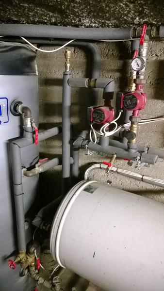

moze mat vyvod z kotla taketo male koleno a potom vaciu ruru? koleno je 3/4 col a rura asi 1 col. na kotli je teplota 80-90 stupnov a do systemu ide len 60 stupnov a nevie nabit akumulacnu nadrz 500 litrov. plynovy kotol s tym vobec nema problem a tento kotol na drevo to nevie utahnut. ak budu velke mrazy tak neviem neviem co bude. cerpadla maju nadstaveny prietok na 6 litrov/min. v com moze byt problem? slaby kotol, alebo male trubky? vykon kotlov je rovnaky-24kw ako ma byt urobeny okruh? kotol-aku nadrz-radiatory
Z tejto fotky je ťažko povedať, kde je problém. Chcelo by to buď viac fotiek, alebo stručnú, ale presnú schému zapojenia oboch kotlov do systému. 60 stupňov do systému zasa nie je až tak málo, ale ak to je bez zmiešavacieho ventila, tak chyba niekde bude...
tu su fotky jak to ide do aku nadrze a je tam aj zmiesavac. dam aj schemu jak je to zapojene
tu je schema
Štyri otázočky... Prečo nemá trojcestný ventil ovládanie? Aspoň to najjednoduchšie, s príložným čidlom na výstup za čerpadlo, by sa tam hodilo. Načo slúži prepoj medzi horným a dolným vývodom z nádrže s otvoreným vretenovým ventilom? Kde sú šróbenia na nádrži a na 3-cestnom ventile? Pre prípad výmeny to bude treba celé rozrezať... Čo rozhoduje, kedy sa má zapnúť plynový kotol, keď v tom na pevné palivo vyhasne? A keď nechceš vykurovať pivnicu, pridal by som ešte jednu vrstvu izolácie - u mňa je 20-25 mm minimum, najmä v priestoroch, ktoré nemajú byť vykurované
ovladanie 3oj c ventilu je naplanovane na buduci rok spolu s riadiacou jednotkou takže zatial rucne a potom servo. prepoj medzi hornym a dolnym vyvodom sluzi na nahriatie kotla na pevne palivo kde sa pri studenom kotli otvori naplno ventil v spodnej casti a za nim je termoventil 3oj cestny, ktory sa zacne otvarat pri cca 55 st C a tym umozni cerpadlu z kotla odoberat chladnu vodu z nadrze. Osobne to nevyuzivam a zda sa mi to zbytocne , skorej mi chyba 3oj cestny ventil na privode z kotla TUV do nadrze kde by sa mal delit a druha cast by mala byt pripojena pod cerpadlom ktore zenie vodu do radiatorov, je to na obrazku top v pravo nad troj cest ventilom . takto by som si reguloval kolko vody moze ista priamo z kotla do radiatorov a kolko do AKu , zatial zasa rucne... sroubenia na nadrzi sú : na samom vrchu je vývod teplej vody do radiatorov v predu prve z vrchu je privod z kotla TUV pod nim je spiatocka z radiatorov a celkom na spodu je cerpadlo a odtok do kotla TUV no a na boku v hornej tretine su privod a spiatocka na plynovy kotol nad nim je termostat, ktory ovlada teplotu aku mam plyn dodat. o tom kedy ma zapnut plyn rozhoduje termostat v kotolni na TUV kde pri cca 55 st C prepne v rozvadzaci rele a zapne plyno kotol ,ktory je ale zaroven menezovany termostatom na AKU nadrzi a by udrziaval stabilnu teplotu napr teraz 55 az 65 st C izolaciu by som pridal ale mam obavu ze kotol na pevne palivo cez tyzden ked ho velmi nevyuzivam pri nizkych teplozach ba mohol zmrznut aste to nejako musim doriesti zasa pravdepodobne termostatom na kotli inym, ktory bude ako protizamrzovy a v priopade potreby spusti obeh na par min a potom vymenim izolacie fu dufam ze som odpovedal na vsetko
