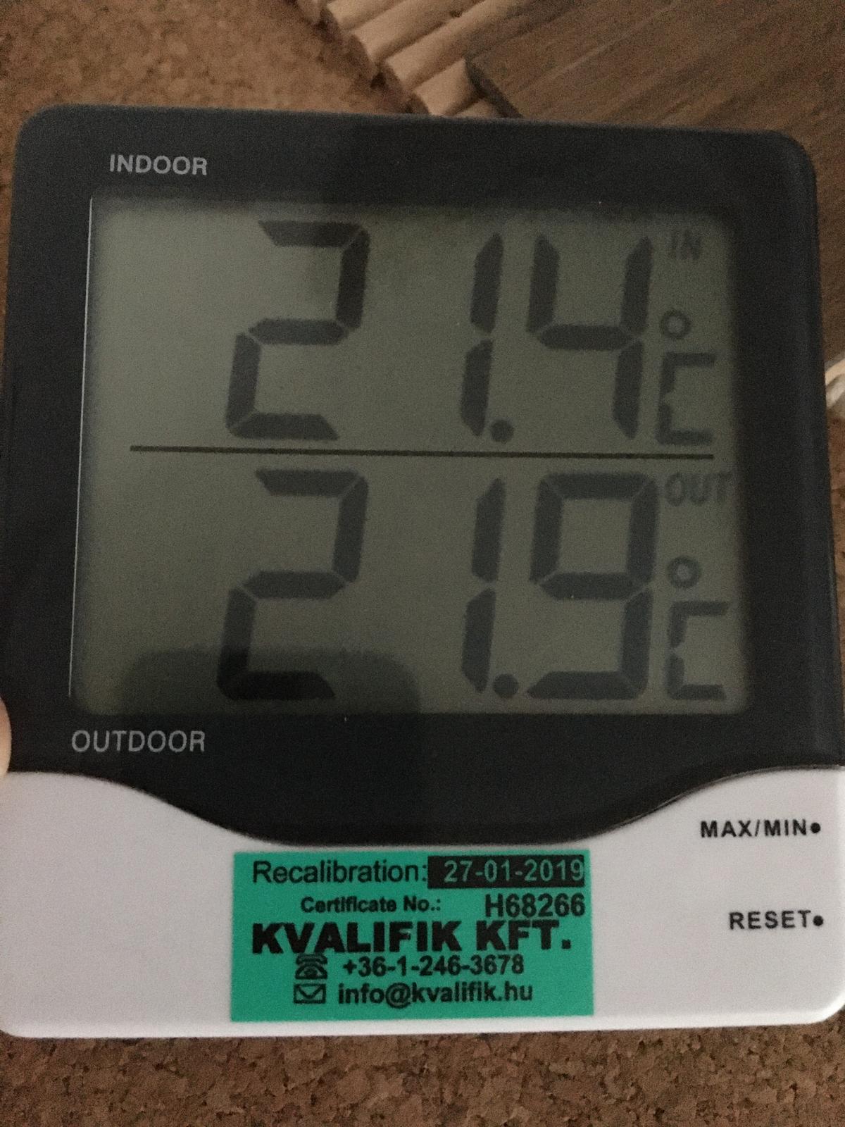

@janopopovec Ja ti vlastne neviem. Ja som si myslel, ze je to normalne, az kym som to tu nezacal citat. Vysvetlujem si to asi orientaciou - vchod na JZ a na J a Z je min. okien. Vacsina okien je na druhu stranu, kde su ale vsetky pod krytou terasou (samozrejme aj HS). Ide iba pasivna reku...
@bigjamajko ked kukam na fotku tvojho domu a ten velkorisy previs strechy sa uz ani necudujem :))
@janopopovec pravda, ten previs 🤣

@robo91 svokor ma stary kamenny dom, steny 60cm len kamen, podlahy ziadne izolacie, strop ziadne izolacie, pekne v tieni a pod velkym previsom. Tam je prijemne chladocek, ale 20st tam urcite nie, bozno tvojich 21 st @bigjamajko :)
