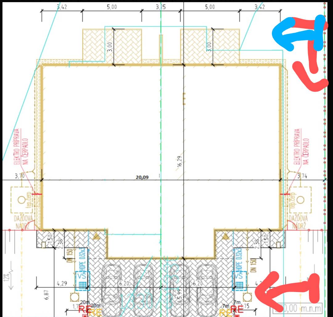

Ahojte. Vedeli by ste prosim pomoct s umiestnenim vonkajsej jednotky tepelneho cerpedla vzduch-voda? Jedna sa o zastavbu dvojdomov. Z bocnej strany je od domu po plot cca. 3,5 metra a to iste za plotom. Cize od plotu po dalsi dom opat 3,5 m. Celkova medzera medzi domami 7 m. Povodny navrh pocital s umiestnenim TC z boku domu (cervenou farbou), ale aktualne ich montuju vedla terasy (modrou farbou). Rad by som sa vyhol tomu aby bolo TC vedla terasy. Mate prosim nejaky typ kde by bolo mozne TC umiestnit s ohladom na suseda? Dom je bungalov, cize strecha zial neprichadza v uvahu. Vdaka. Martin

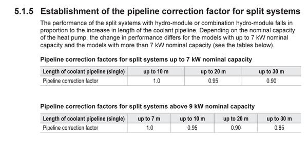

@sofun 2 typy sú na konci pozemku v rohu, 1 na začiatku v rohu. Tak ako je to zakreslené v prednej časti som to videl. Keď by som šiel okolo, môžem odfotiť. Pre zaujímavosť, čo som pozeral môj model TČ, tam je požnosť vedenia 30 m. Na druhej strane postupne klesá efektivita. Pri 20 m myslím o 10 % a pri 30 m o 15 %.
@sofun presne sú tie zmeny v účinnosti podľa tejto tabuľky.

@tao_tao dakujem za tabulku a za nakres. Akurat teda neviem ci by bolo schodne mat to takto na hranicy zo susedom kvoli hluku. Predpokladam, ze ten hluk sa siri na vsetku strany. Alebo je vyrzne vacsi hlul pred cerpadlom ako za nim? Vdaka
