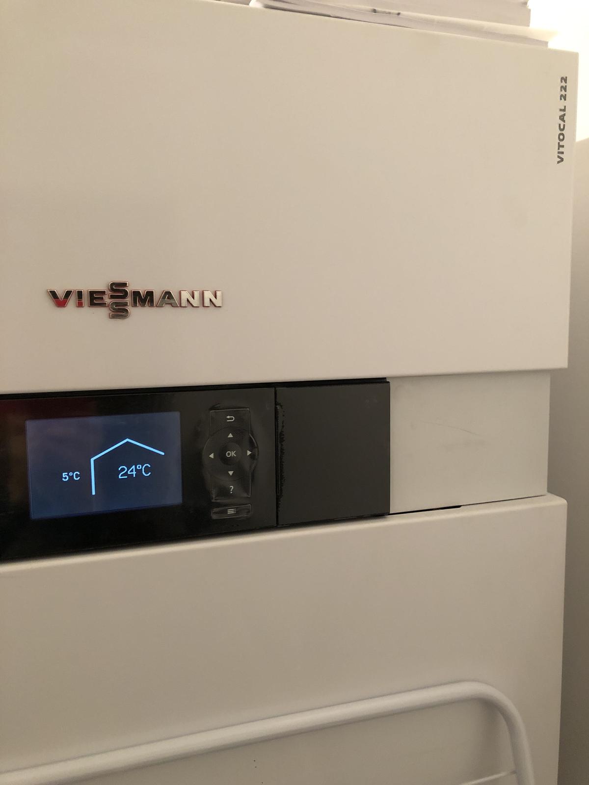

Ahojte vsetci, byvame v novostavbe. Kurenie nam riesila firma spolu s f.Viesmann. Podla mna je umiestnenie termostatu velmi nestasne. Povodne ho chceli dat inde, ale to som uplne zamietla, lebo by sa prehrieval od krbu. Potom vymysleli alternativu na vnutornej chodbe. Lenze podla mna aj tu je problem, lebo chodba sa nevetra a je to na takom mieste, ze tam ide hlavna vetva a termostat sa prehrieva. Cize v podstate je umiestneny na najteplejsom mieste. Tym padom musim nastavit vyssie stupne - viac ako 24 stupnov, aby ako tak vyhrial izby. Lenze za urcity cas sa ten termostat na tu nastavenu teplotu dostane a vypne nam kurenie vsade. Cize dosiahnut napr.23 stupnov v kupelke je pre nas nerealne.

Napriklad teraz....kurenie sa spustilo o 16.00. Termostat hlavny nastaveny na 24 stupnov. O 18.00 bolo na hlavnom termostate 23,5. Teraz to uz bude 24 stupnov cize prestava kurit. V herni kde som chcela 23 stupnov mam aktualne 21,9 :-( Mozem zvysit na hlavnom termostate na 25 stupnov, ale za chvilu sa to ohreje a na hlavnom bude zasa 25 a prestane to kurit... Neviem co s tym...hmmm. :-|

@lenka_21 Dobre ale keď máte zónovú reguláciu tak tá riadiaca jednotka zónovej regulácie musí vedieť zapínať, vypínať TČ cez nejaký spínací kontakt . Neviem ako to má Viessmann ale do buderusu sa zacvakne hlavný termostat do kotla a pôjde cez ekvitermiku, a potom zónová regulácia pýta teplo od zdroja aj keď posledný okruh-zóna len ide . Ako vidím vy už máte taký istú ovladaciu jednotku na TČ ako je ten hlavný termostat tak neviem prečo aj tá druhá odladacia jednotka keď máte zónovku .
@lenka_21 v podstate ten termostat nepotrebujete pokial sa jedna o RD. Treba nastavit riadenie zdroja cisto na ekvitermiku. Nech vam ukaze dodavatel how to alebo si prestudujte navod.

@lenka_21 mate manuál na to TC? Skuste tam pozrieť nastavenia ak je to podobne ako pri plynovom kotly mali by tam byť 2 urovne. V tej duhej urovni pod vykurovacím okruhom by malo byť nastavenie kde si viete zvolit či kurite len na základe krivky (teda vonkajšej teploty) alebo aj na zaklade termostatu.

1) zisti si ci mas vonkajsiu sondu (teplomer) dotiahnuty k zdroju tepla (TC) ak nie treba natiahnut
2) treba prestavit hlavny termostat ten nestastne umiestneny od TC aby nebral do uvahy vnutornu teplotu priestoru, ale aby sa riadil ekvitermickou krivkou.
3) pocas sezony si vyladite krivku (aby nebolo moc zima a ani moc teplo), nech ti to technik vysvetli how to, nenechaj ho odist pokial to nebudes vediet :-D
4) nastavit obehove cerpadlo aby vo vykurovacej sezone islo 24/7 bud datumovo alebo od vonkajsej teploty pri ek.kriv. to druhe.
5) dolezite je tiez aby poziadavka na kotlovu vodu nebola zbytocne vysoka, max. do 40C ked si to odladite krivku a odsledujete si teplotu mozte ju zninit = sertrenie nakladov
6) ak mas na vsetkych zonach servopohony, tak si jeden okruh z kuchyne, alebo WC alebo ... daky zvoleny od nich odpojite to zabezpeci cirkulaciu vody v okruhu, ak by nahodou vsetky servopohony dostali prikaz zavriet, tak tento jeden okruh bude pootvoreny na pozadovany prietok aby neprekuroval
7) to ci ma cerpadlo tu funkciu, ze v pripade, ze sa mu zvysi neumerne prietok tak sa vypne, alebo zoslaby na xxx% vykonu toto si vies zistit sama tak, ze otvoris TC najdes vodne cerpadlo (pumpu) opises udaje a pouzijes google :-D alebo by to mal vediet dodavatel povedat pripadne nastavit ak tu moznost cerpadlo ma taku
8) ano budes si moct nastavovat v kazdej miestnosti kde mas termostat teplotu, s vyminkou tej kde spravit ten bypass
9) dalsia moznost je vyhadzat zonovu regulaciu nastavit manualne prietoky a fungovat na ekvitermike na konstantu teplotu vsade :-D a zonovku predat :-D ale to vyssie uvedene by malo stacit :-p
@quakdafak pekne napisane. K bodu 6. Na ten jeden okruh treba nastavit na izbovom termostate teplotu ktoru nedosiahne povezdme 30C a teda dany okruh bude vzdy otvoreny.
