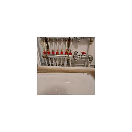

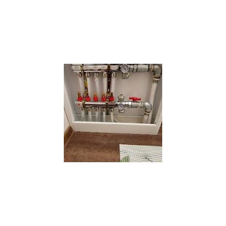

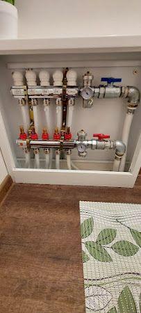

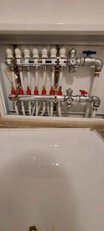

@marsdm skusim este priskrtit ale mi to uz pride … @cepo dajte fotky rozdelovacov a prietokomerovOdpoveď na príspevok od cepo:

@cepo kľudne ešte priškrtiť prívod, keďže to kúri… @marsdm posielam foto ale tie prietoky slabo vidno su spinave viecka.Odpoveď na príspevok od minoo:
