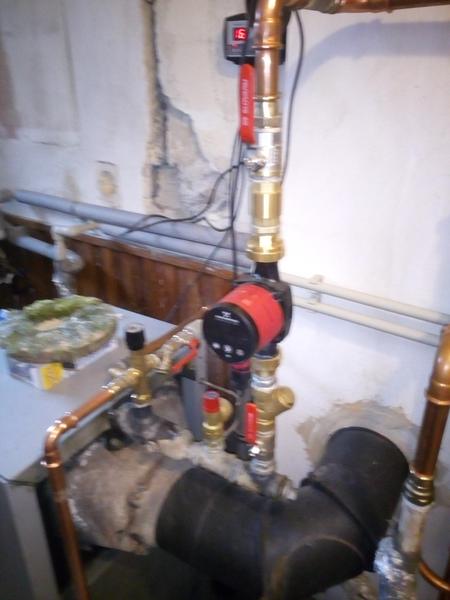

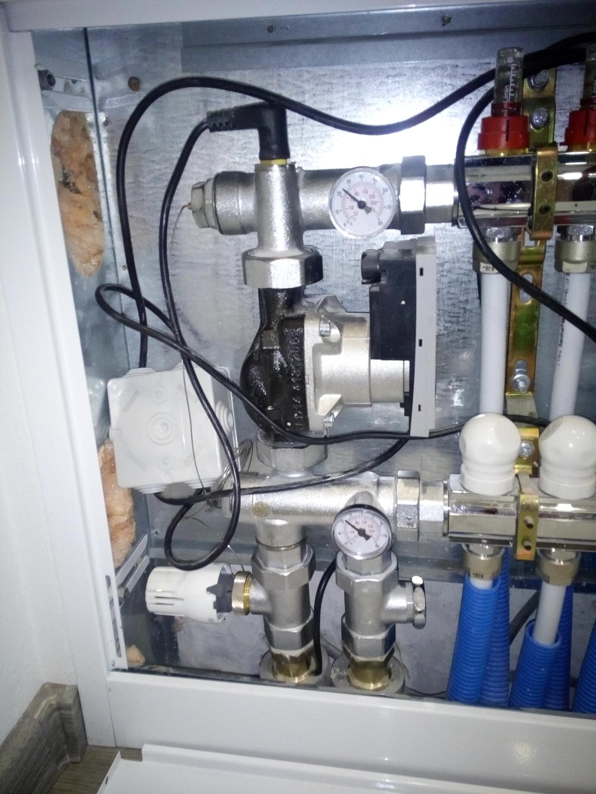

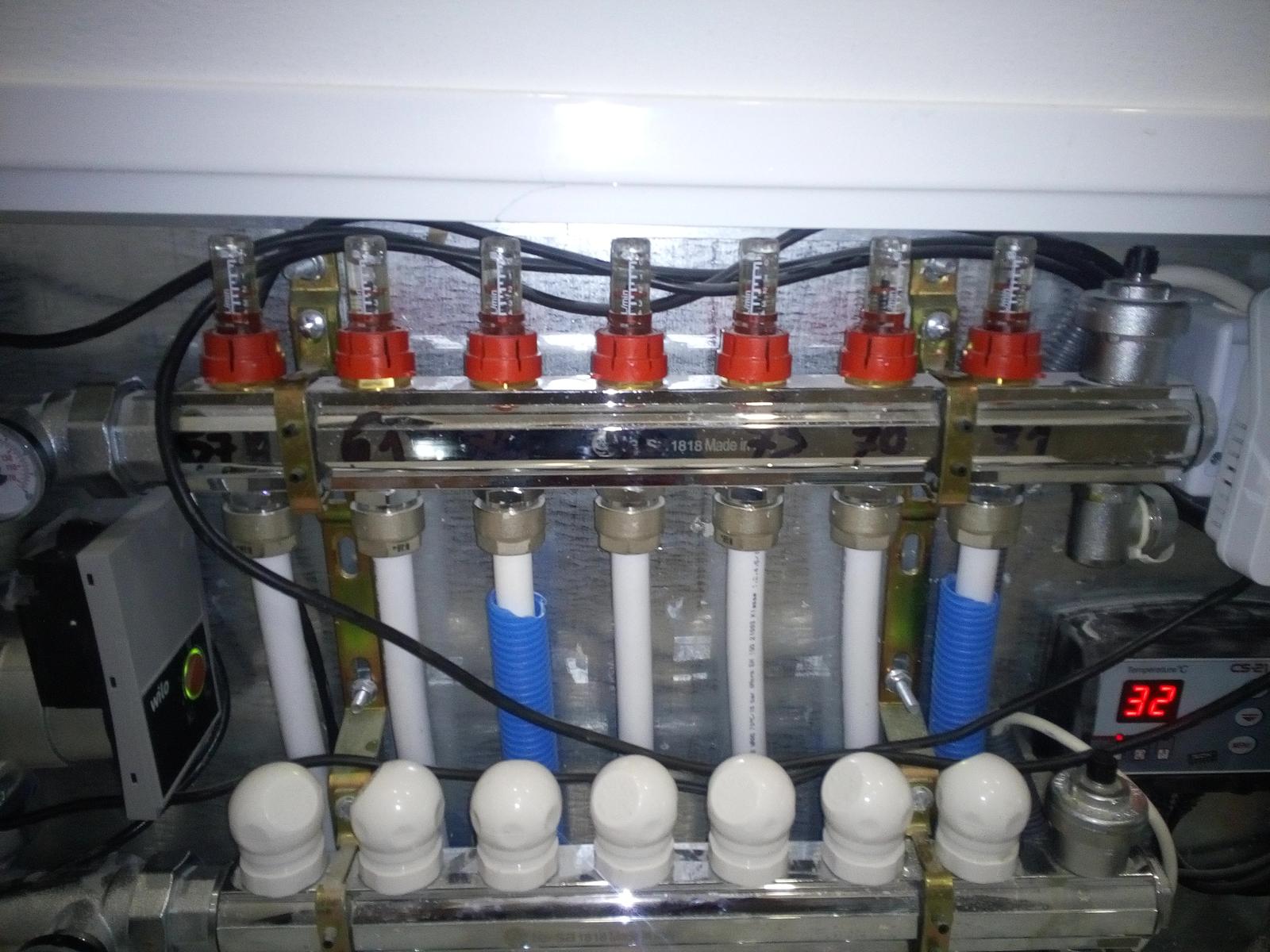

zdravim.potrebujem poradit.mam v rd 2 typy vykurovania.prizemie radiator ,poschodie podlahove kurenie.mam plyn aj pec na tuhe palivo.potrebujem poradit ci to mam dobre zapojene.problem je taky ze ked zakurin v peci na tuhe tak musim to kontrolovat aby som moc nenakuril.vypne my obehove cerpadlo a nekuri my podklahovka.to iste aj pri plyne.ked aj ide podlahovketak necitim vobec teplo od podlahy.neviem cito je zle zapojene alebo zavsdusnene.

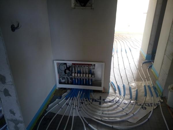

@dysan83 zaujimava firma to robila, maju este i ohybacku na medene rury co chvalim a na druhej strane vodu dopoja PPR-kami :) sranda nakolko plastohlinik mali na podlahovku … neviem co ich k tomuto rozhodnutiu viedlo… asi len cena. co pri rozvode vody urobi tak 100 eur... len tolko , som chcel cez olovrant :)

mne ked robili podlahovku, tak mi to aj nastavili, aj tie ventily mi povedali ze co a ako ... ja som sa nejako velmi nestaral, len som nastavil teplotu ktoru chcem mat pri termostate ...

Ten filter na vode pod plynovým kotlom naopak. A chýbajúca akumulačka pri podlahovke - plynový kotol to možno dá, ale ten Viadrus bez akumulačky zničíš...
Pri kotli na drevo musí byť stály odber tepla, t.z. že čerpadlo musí bežať. Pokiaľ čerpadlo vypne je treba teplo ukladať do AN, aby sa nedusil kotol, resp nedošlo k prehriatiu kotla.
ma cerpadlo na podlahovku nejake snimac ze sa vypne same pri urcitej teplote alebo ho mozem regolovat tym ventilom.ten je az do 60c.priklad vcera zakuril som plynom na 22c voda sa ohriala na57 c a cerpadlo my vyplo tepla voda sa drzala naspatecke.ked sa voda ochladila spustilo sa cerpadlo.na ventile to mam nastavena na 45c.prietok vody je 2,5l/min

Pozri sa na fotku 2, problém bude v mixe (mám 2 rozdeľovače aj keď iný systém a stalo sa to na oboch)
Problém budeš mať v tom, že čerpadlo ťahá studenú vodu zo spiatočky s menším odporom než teplú vodu.
Ja som pre rýchlosť ten mix vyhodil preč a zapojil to napriamo. Tam ale treba dať pozor na teplotu vstupnej vody, nemala by prekročiť 50°C.
Každopádne odvtedy to kúri perfektne, nábehy sú oveľa rýchlejšie a samozrejme mi nič nepraská
