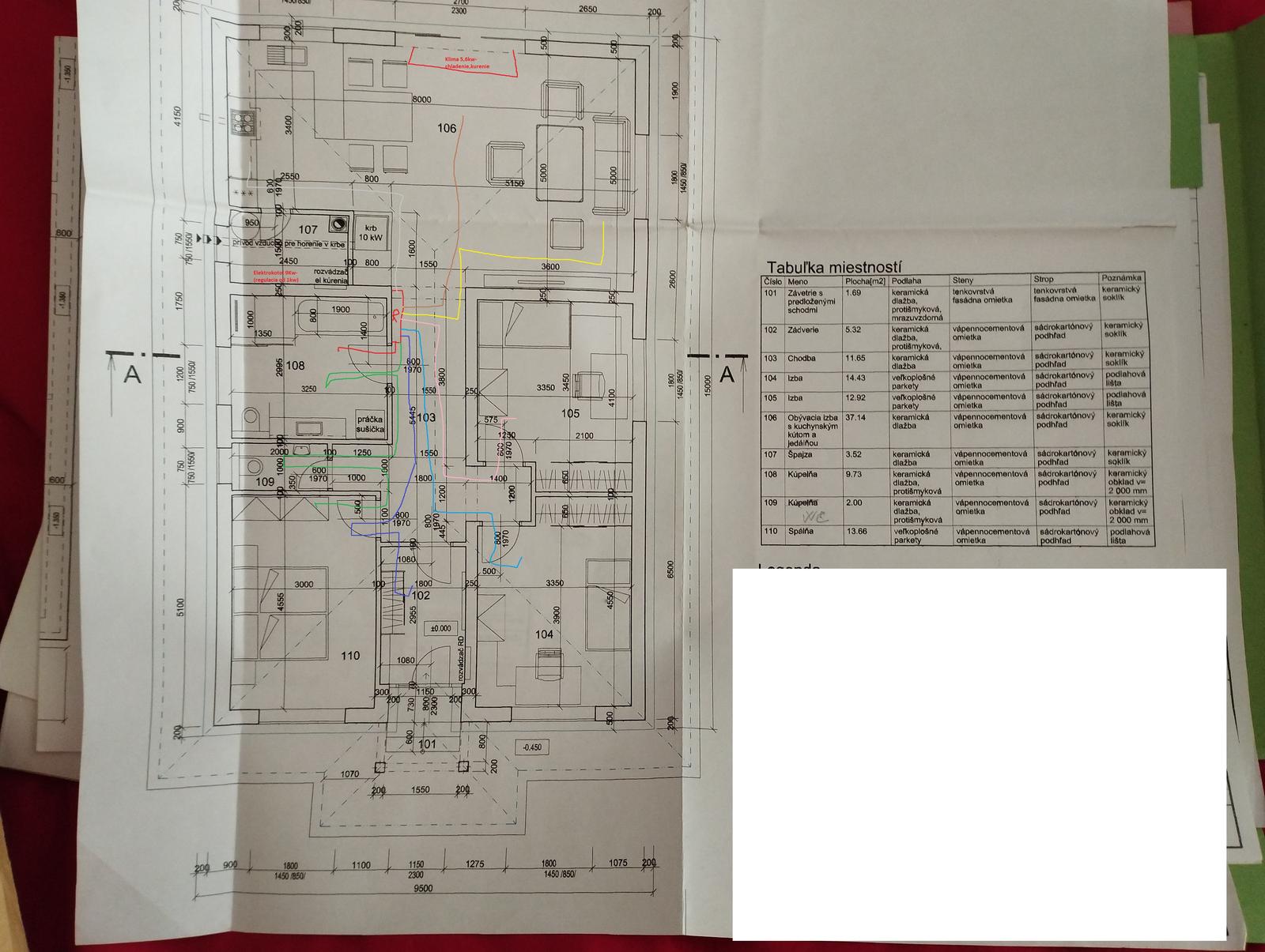

@laserr147 vždy sa to dá spraviť tak, aby sa rúry nekrížili... Tiež som si celé kúrenie robil sám (prvý a asi aj posledný krát v živote...) a dá sa to pekne navrhnúť. Mám osem okruhov.
8 okruhov na 110m2, Ked to nebudem krížiť, vyjde to tak, že niektoré miestnosti budú mať spoločné okruhy, tak som to moc nechcel, ale aspon sa to bude lachšie regulovať. Dĺžky okruhov sú od 60 do 80m, rozostupy všade 20, kúpelňa 10cm. V obyvačke bude hlavný zdroj kúrenia klimatizacia s vyhrievanou vaničkou a podlahovka ako doplnok pre komfort. Planujem to prebrať ešte s kurenarom. Odhadované tepelné straty sú 6kW. Krb si zatial neplánujeme zadovážiť. Pri obvodových stenách a obývačkových dverách trochu na hustejšie had, budem ho točiť do špirály 🙂
