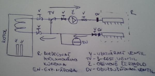

Coskoro planujem riesit podlahove kurenie. V kratkosti moja predstava: 6 okruhov, rozostup potrubia 30 cm. Od kotla colove potrubie (privod a vyvod) k rozdelovacu. Pred rozdelovacom ventil, cerpadlo, ovzdusnovaci ventil na najvyssom mieste. Voda podlahoveho kurenia bude ohrievana cez vymennik v kotli. Pri kotli bude 3 cestny ventil (privod, spiatocka, vyvod) ktorym sa bude ovladat teplota vody v podlahovom kureni. Zapinanim a vypinanim cerpadla bude zapinane a vypinane podlahove kurenie. Cerpadlo bude priamo ovladane termostatom. Potrubie bude uchytavane do podlahoveho EPS pomocou plastovych prichytiek. Otazky: Na co si dat pozor? Aky typ potrubia v podlahe zvolit (zatial uvazujem nad PEX AL PEX)? Aky rozdelovac zvolit? Ake cerpadlo? Aka je spravna schema zapojenia? Ake prichytky na potrubie zvolit? Aku foliu pod podlahovku? Odkial sa oplati nakupit material?

@robo28w uvedomujem si, ze budem musiet zabudovat vsetky komponenty. Troska mam obavy s toho, ze by to nemuselo za urcitych okolnosti stihat avsak podla skusenosti inych co to maju takto riesene kurenie nebezi cely den, nakolko to nie je potrebne. Bezi napr. do 16, tej. Vacsionu je vacsi odber TUV po tejto hodine. Nanajvys bude osadeny kotol 200 L kde ked sa taketo mnozstvo vody nahreje na 80 C malo by to vsetko stihat. Inac 3cestny ventil bude aj na TUV. Nanajvys sa v kotli nachadza aj DC spirala, ktora moze dohrevu len pomoct. Od tejto temy som hlavne ocakaval ze niekto poradi to, aka je spravna naslednost jednotlivych komponentov. Nechcem aby mi niekto cokolvek projektoval a este aj zadarmo =D. Mohlo by to fungovat tak ako to je na obrazku?

@dominik_boksansky expanzomat dat pri zasobnik na spiatočku pred ventile,medzi nim a kotlom nesmie byt ventil,chýba ti positny ventil,odvzdusnovak dat aj pri kotol najvyssi bod,pred čerpadlo dat filter so sitkom,na rozdelovač ventile s teplomerom
@robo28w po oprave :)

@dominik_boksansky privod daj- automat odvzdusnovak,ventil,trojcestny ventil,ventil,filter,cerpadlo,ventil spiatocka-expanzomat,poistny ventil do 2,5 bar,ventil rozdelovac-samozrejme s prietokomermi+ventil ,na konec automat odvzdusnovak a vypustak,dal by som aj teplomeri,aby si vedel aky mas privod a spiatocku-teplotu
