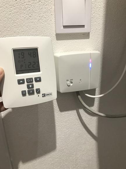

@patko33 a isto nejde kurenie? ono to chvilku trva kym to je citit.
Dolezite je ci termostat zopne kotol.
Nie je nastavena nizsia teplota? Nenaucili vas ako sa nastavuje?
Mozno to P1 je nejaky program a teoreticky sa tym P-ckom preklikate na to aby iba kuril na nastavenu teplotu.
Isto cely deň zem studena práveže kotol zopne,len už sa stym trápim tri hodiny a to by už hádam bolo niečo cítiť ,no nič do rana prežijeme a uvidíme zajtra čo povedia
@patko33 Áno, treba to nastaviť. A návod ti k tomu nenechali? Tu si ho môžeš stiahnuť:
https://cdn.nay.sk/images/_orig/9/940...
Máš tam presný popis, ako si nastaviť komfortnú a nočnú teplotu.
A máš spárovanú jednotku vysielača a prijímača?
Kotol ti bezi to je znacka toho akoze ventilatora co sa toci na displeji ...mam presne tento isty ...treba pozriet aku mas nastavenu teplotu denny /nocny rezim @patko33
ako píše @dudo1801 pozri si nastavenie teplôt, na termostate máš 22,6° na viac ako 22 sa štandardne nezvykne termostať nastavovať pokiaľ si to vlastník nevyžiada alebo nenastaví sám 🙂
@patko33 to je individuálne my máme teplotu na dennom režime 21,5° a na nočnom 19° a vyhovuje nám to zatiaľ. je to ale o osobných preferenciách. každopádne zrejme tam nemáte naprogramovaný ani program dňa podľa tých štvorčekov dole na termostate máme nastavený udržiavanie denného režimu 0-24 h. t. j. celodenne.

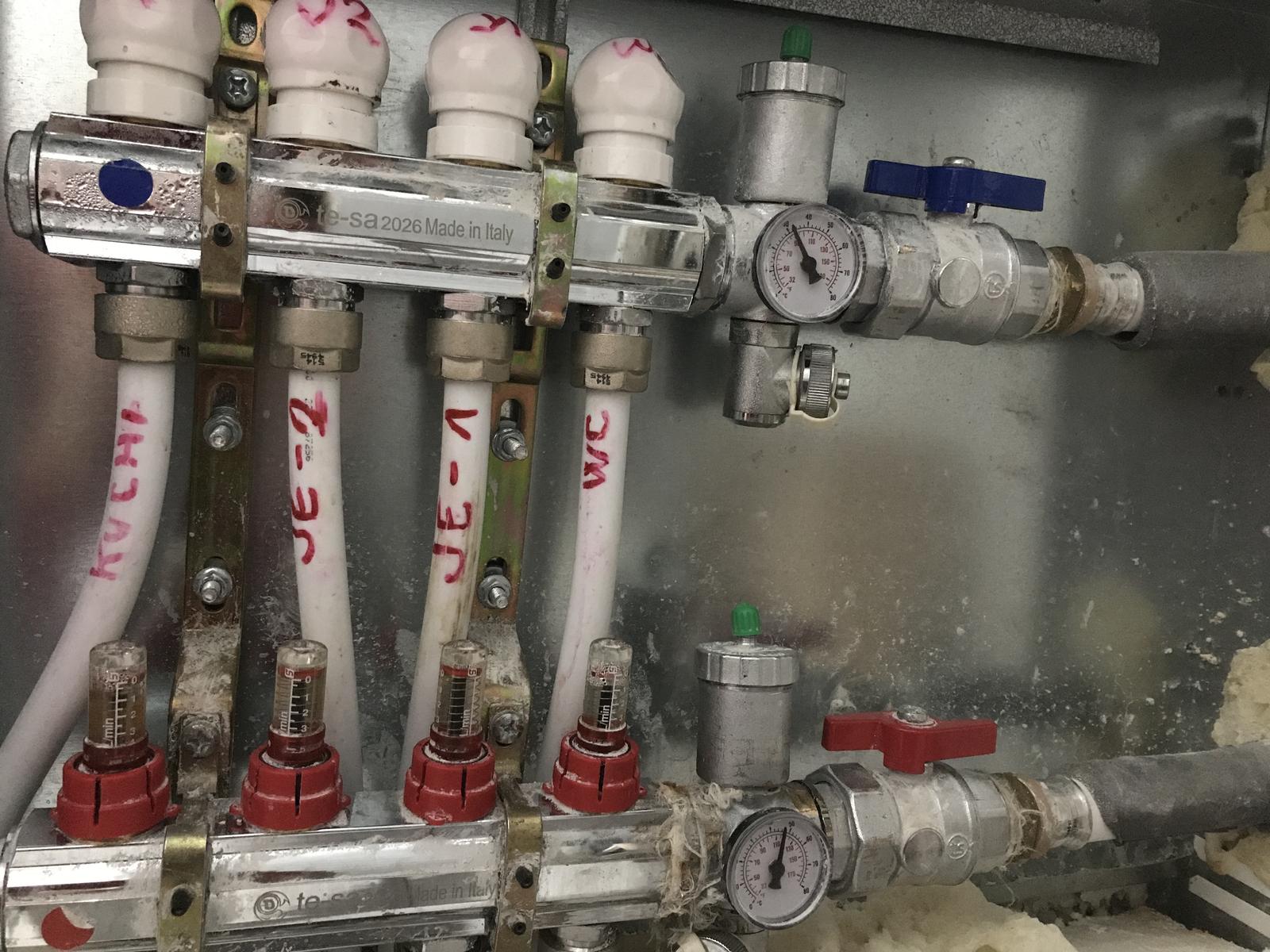

treba skontrolovať rozdeľovač podlahového kúrenia. či nie je zatvorený niektorý z prívodov či odvodov resp. či nie sú zatvorené samostatne každá vetva.

@patko33 prietokomery su na spodnom rade na kazdom tom priesvitnom valceku vidis prietok...
Ak je to aktualna fotka tak vsade je prietok 0 cize bud nejde cerpadlo alebo su na vrchu tie biele ventily zatvorene

@patko33 treba odfotit ten rozvadzac, ked kotol ide. Prietokomery ti musia ukazovat prietok v kazdej vetve. Podla obrazka co si tam dal ti voda do vetiev neprudi-vsade ukazuje 0. To moze byt z viacerych pricin:
1) kotol nejde
2) priskrtene jednotlive vetvy
3) slabe cerpadlo, poddimenzovany DN medzi rozvadzacom a kotlom.
Takze:
zvys teplotu na termostate -> Ikonka vrtulky sa musi tocit- kotol ide. Skontroluj ci huci. Chod sa pozriet na rozvadzac ci ukazuje prietoky. Idealne by malo byt v kazdej vetve aspon 2l/min. Ak je to stale na 0le skus nasledovne:
ventily co su na studenej vode v rozvadzaci otvor naplno. Toci sa proti smeru hod.ruciciek. Ak ani to nepomoze a prietokomery sa nepohnu ani o nic, skus vsetky zatvorit a nechaj otvorenu len jednu vetvu. Ak sa vtedy prietokomer pohne, mas zavzdusneny system a treba to nechat ist len cez jednu vetvu aspon hodinku-dve. Potom zavri a otvor dalsiu. Zasa hodinku-dve odvzdusnuj. Pripadne si pozri video co som tu pastol hore.
Na teplomeroch vidim teplotu kotlovej vody 45c, teplotu vratky 35c co znamena ze teplo z kotla do rozvadzaca ide. Problem bude bud v uzatvoreni vetiev, zavzdusneni systemu alebo ze je to cerpadlo slabe. treba ale najprv vylucit to zavzdusnenie, lebo neverim ze by bezne cerpadlo neutiahlo 4 vetvy. Aj ked, ak vam to robil cukrar-kuchar, tak je mozne vsetko.
