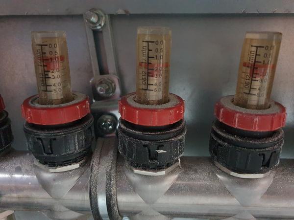

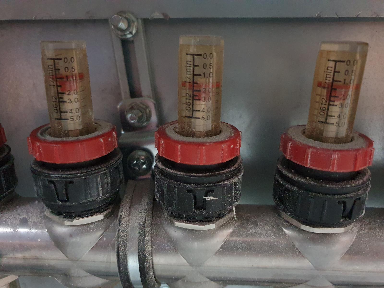

@lenusina najprv sem nahraj poriadnu fotku rozvadzaca s prietokmi a potom sa da radit dalej. Tie prietoky si nafot poriadne, aby to bolo vidno. fotka z 5 metrov na rozvadzac je nanic.
@lenusina -> podla fotky rozvadzaca a vysokej teploty spiatocky ti vyzera na maly prietok. 1) odfot rozvadzac tak, aby bolo vidno prietoky na jednotlivych vetvach. Pripadne to opis. Prietokomer ma hore plavacik, ktory ukazuje aktualny prietok vo vetve. v problematickych okruhoch krut prietokomerom proti hodinovym rucickam, aby ukazoval co najviac. Idealne 2l/min a viac. odfotil som ti to, aby si videla ako to ma vyzerat. kotol samozrejme pocas merania musi bezat. ked su prietokomery na 0-le, cerpadlo je vypnute. 2) odfot aj ten rozvadzac v pravej casti a odmeraj pravitkom priemer tych ruriek, co idu do rozvadzaca. PS: doinstalujte si ku kotlu total filter a dajte si do okruhu nejaku chemiu, lebo takto zakalene to byt nema :) prikladam fotku na 3 rocny okruh PS2: modre spiatocky treba mat otvorene naplno pre vsetky pouzivane okruhy.,tzn. proti smeru hod.ruc.
@mgx snažila som sa to lespie odfotiť ale zbytočne to bude bližšie lebo je to tak zákalene že na foto to vidieť nieje....každopádne prietoky muž nastavoval a nedokáže nastaviť všetky okruhy na ideál jednoducho keď sú 3 prietoky na 2 tak ostatné už na 2 nedokáže nastaviť ...sasrate to máme nevieme prečo ani kúrenar nevedel povedať ale na jar nám to príde vyčistiť v rámci reklamácie.. ten rozvádzač v pravej strane doma.a snažil odfotiť fotku prikaldam , a priemer trubiek som merala je 2,5cm Modré spiatočky su pozatvarane pre to lebo keď sa otvoria na plno tak sa zníži prietok v jednej izbe ktorá je vyššie než ostatné miestnosti ...dúfam že som odpovedala na všetko
@lenusina - nepotesim sa. Ak mas ALPEX 25mm medzi kotlom a rozvadzacom, tak to pri hrubke rurky zodpoveda medi 22mm=3/4. To je na 7 okruhov malo. Mala by tam ist ALPEX 32mm, ta zodpoveda 1coll pripojeniu medzi kotlom a rozvadzacom. Alebo mal kurenar pouzit 28mm med/ocel. Mozete este skusit nasledovne: 1) otvorit vsetky okruhy aj s tym, ze 1 co je vyssie pojde slabsie. Je to hydraulicka zakonnitost=vacsi odpor=nizsi prietok. Ono to v podstate nevadi. Nechat 1 den ustalit sa 2) zvysit rychlost cerpadla v kotli = nutne cez servisne menu. Ak ide teraz cerpadlo na 100% tak smola, resp. pomocne cerpadlo. 3) zvysit docasne max. teplotu z kotla z 45 na 50. zasa cez servisne menu., Signal ze to funguje je, ze ti musi klesnut teplota spiatocky. to znamena, ze podlahovka odobera teplo. Malo by to klesnut na co ja viem 35c. nie hned, trva to kludne aj 6 hodin. skusil by som prve 1 a zajtra 3.

@mgx Nesuhlasim, ze 26mm je malo na 7 okruhov. Nieje to ideal, ale da sa s tym zit. @lenusina No ja som z Vasich odpovedi doobeda usudil, ze prietoky mate. Podla fotiek vobec netusite ake a ci, kedze prietokomery mate zanesene. Treba preplach, vodu upravit chemiou a totalfilter, ale to som tu uz niekde cital. Ak na tie prietoky nevidite, tak skuste ci vam nepomoze z druhej strany cez ne zasvietit, mozno staci telefon. Pokial mate prietoky aspon 1,5-2L, je to OK. Dolezite, co tu niekto pisal, aby jeden okruh nemal podstatne viac ako ostatne. A inak tak subjektivna vec - ked kurite 45°C vodou, su vsade kde mate podlahovku teple podlahy? To je pomerne vysoka teplota vykurovacej vody, musi to byt citit na dotyk. Druha vec je tepelne straty objektu... izolacie mate slabe alebo ziadne, podla stvorcov sa da vyratat tepelna strata (m2 obvodoveho muriva, m2 stropov) a to by vam vela povedalo. Ze neni v niektorom prietokomeri voda nevadi, dolezite je aby bol zavodneny rozdelovac a samozrejme hadice.
@kejsix vďaka za reakciu....teraz manžel vypúšťal.vzduch...snazil sa to nastaviť všetky okruhy sú skoro na 2 ...ale zasa otázka keď je veľký okruh na dva a aj malý okruh na 2 tak sa nemusí ten malý priskrtit aby sa tak rýchlo nevracal?? ( Tak laicky napísaná otázka) čo sa týka teplej podlahy áno pred týždňom to tak bolo na dotyk tepla podlaha ale posledné tie tri dni čo prestalo poriadne vykurovať sme zistili že niekedy bola podlaha studená a chvíľu na to zasa tepla ...
@lenusina Dlzku jednotlivych okruhov asi nemate sajnu, vsak? Ak ste vsade docielili rovnake prietoky ako pisete, nechal by som to tak aspon den dva a uvidite, co sa bude diat.

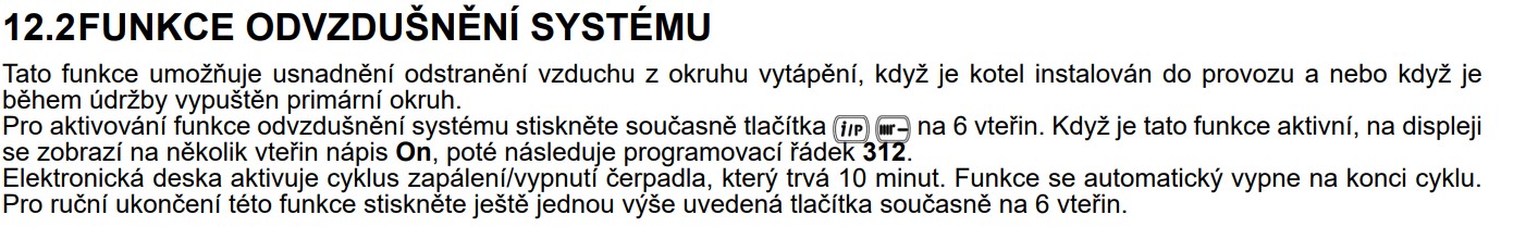

@lenusina a co majsterko, co toto spackal, nehlasi sa? Odvzusnovat po jednotlivych okruhoch, vzdy ostatne plne uzavriet (staci dole spiatocky) a nechat otvoreny len 1 okruh. POtom na kotli (Baxi ma odvzdusnovak aj v kotli aktivovat odvzusnovaci program, postup prikladam. Toto zopakovat 3x na jeden okruh, sledovat ci neklesa tlak, pripadne priebezne doplnit na 1.5. Jeden okruh odvzusnovat kludne aj 30 minut. V podstate dovtedy, kym ti klesa tlak. Pri tom odvzusnovani sa pozeraj, na kolko ti klesne teplota spiatocky pri kazdom okruhu a to si zapis niekde na papier. @kejsix - v pohode, Baxi ma 3/4 coll vystup kurenia, ale tento model kotla slabe cerpadlo. U rady Nuvola/Luna je tam lepsie, preto treba rozdelovac<-> kotol robit 1coll (tzn. med 28, Alpex 32mm), inak ti hydr. straty narastaju. Neviem o systeme nic, takze tento pripad to samozrejme byt nemusi a na 7 okruhov je to OK (ci si aj myslim ze moze), ale zasa nevieme ake su tie okruhy dlhe. Ale aj tak si stojim za svojim, kotol problem nie je (ma 20kw do kurenia), zateplenie domu je len sekundarny problem. Myslim si to preto, lebo mam tiez prerobenu staru chalupu (sice podlaha je izolovana lepsie), ale steny este izolovane nie su. Strop je len hore vata. Moj kotol si pufka pri 120m2 na 50% vykonu a do systemu ide 35/25 voda. Pri -10 45/35. Ak by totiz mala tepelne straty take ze by to system nevedel utiahnut, tak by teplota spiatocky bola 20-25c a to sa nedeje. Ona ma spiatocku vysoku, takze bud ma maly pretok, alebo niekde hydraulicky skrat (tzn. nie rovnako dlhe okruhy a niekde prejde voda tak rychlo ze sa ani nestihne ochladit)
