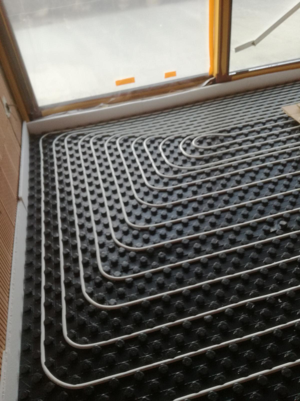

 Tiez si myslim, ze konvektor a ventilator nie su dobre riesenia. Jednak je to mriezka v podlahe, kde vselico aj napada, blbo sa to cisti, viri to prach... Tak ako Ti radili ostatni - dat hustejsie hady podlahovky. Ale na to by mal mysliet projekt kurenia. Mensi HSportal je na fotke...
