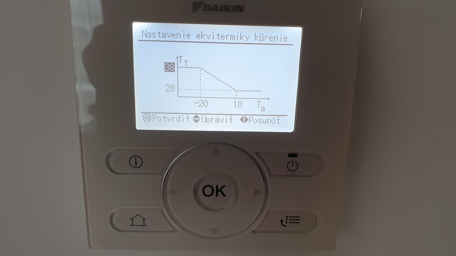

@jozomrkvicka uprav si teplotnu krivku presnejsie povedane splosti ju lebo pri tej teplote co je vonku tvoja altherma kuri na vysoku teplotu a teda prudko zohreje vodu v kureni a vypne.... cykluje...
@mimms sedim vnutri v teple a sledujem ovladaci panel, kde si zapisujem data. Robim to preto, aby som usetril peniaze za servis. Chcel by som kompresor menit az za 15 rokov, nie za 6. A prave pocet startov sa spomina ako dolezity parameter, co ma vplyv na zivotnost kompresora (a predpokladam, ze aj inych komponentov). Cize ziadne vznesene ciele za tym nehladaj, ide iba o LOVE.

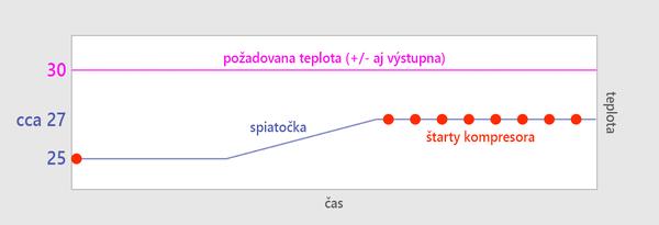

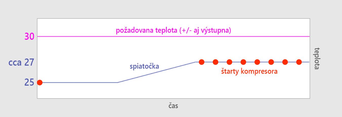

@sappa co som vypozoroval, tak moj problem nebude v krivke. Mal som ju dostatocne plochu, pri ext. teplote 10st. (25 vystup), a pri -20st. (31 vystup). Teraz je na skusku dvihnuta o +4st a robi mi to to iste. Problem vnimam tak, ze dom dobre akumuluje, a teda by mu prospelo, aby sa kompresor nespustal tak casto. Otazka ale je ako to docielit? Pripajam foto ako to cca vyzera ak zapnem kurenie potom, co bolo celu noc vypnute. Par hodin bezi OK, ale ked sa dom dostatocne naakumuluje, tak ho zacne cyklit, a nechapem preco to nie je spravene tak, ze by opat kompresor zapinalo az pri dosiahnuti nejakeho rozdielu teplot. Cize potreboval by som to iste ako delta T, ale na zopnutie kompresora. Idealnu prevadzku by som docielil, keby som kazdu "hodinu" manualne vypinal kurenie = dom by vychladol. Pripadne asi by to fungovalo aj pri sucasnych nastaveniach, keby som vsade nechal otvorene okna 🙂 A mam pocit, ze takto hlupo sa sprava bez ohladu na to, ci poziadavka je 25, 30, alebo 35. Myslim, ze ak pridu mrazy, tak mi taketo vyrazne cyklovanie prestane.

Ma máme altherma 2/11kw a nastavil som to nasledovne. Pôvodné nastavenie bolo podľa výstupnej teploty a robilo to aj 2000 štartov mesačne. Teraz som to nastavil na ekvitermika+izbový termostat+modulácia, izbová teplota nastavená 23,5°, hysteréza 1°, prekročenie teploty na výstupe o 4° a minimálna teplota do podlahy 28°. Krivka myslím, že je dosť plocha a ani v najväčších mrazoch som nepozoroval vyššiu vodu do podlahy ako 33°. Zaujímave je, že pri týchto nastaveniach už veľmi veľa krát som odpozoroval pri rozmrazovani nezapočítalo štart. Mesačne máme cca 170 startov aj s TPV ktorú dohrieva aj 4x do dna. Tiež je veľa diskusii o tom, že 8kw jednotky majú softwarovo nastavene rozmrazovanie každých 30min čo tiež prispieva k množstvu štartov

@budix podla mna to treba sit konkretne na dany dom. Ja az teraz zistujem kolko je tam vela premennych a ako moze nieco niekde fungovat a inde nie. Urcite odporucam nejakeho cloveka so skusenostami, ktory to zhodnoti komplexne pre vasu stavbu. @janopopovec viem si predstavit, ze by akumulacka pomohla, ale co sledujem, tak ak je dom nahriaty, tak spiatocka klesa cca o 0,1°C kazdych 5min. Ty tusim nemas Daikin, co pri tvojom cerpadle rozhoduje o vypnuti, resp. zopnuti kompresora? @sappa ja to odcitavam z displeja, kde mi konkretne pise, ze ci je kompresor vypnuty, alebo zapnuty. A overoval som to aj fyzicky, z technickej mame okienko. @tao_tao ano, toto iste som pocul aj ja. Ale ak si spravim rychlu matiku, tak 7 startov za hodinu * 24hod * 30dni * 4 vykurovacie mesiace = cca 20tis. startov rocne. A do toho neratam ohrev vody mimo vykurovacej sezony. A samozrejme, ze toto je cislo z brucha, nie je to take zle u mna, teraz uz vobec nie, ale pozoroval som, ze mi cyklovalo cerpadlo a vedel som aj tych 7 startov naratat za hodinu. A pri takom vysokom cisle vychadza zivotnost 5 rokov. Urcite kazdy chce, aby problemy prisli az po 10-15 rokoch 🙂
Popisem este moje skusenosti so spravanim Daikin Altherma 3 po sledovani spravania (riadene ekvitermikou podla ext. teploty). - kompresor zopina ak vzorkovanie (cirkulacia pomocou cerpadla) zachyti pokles vystupu (resp. mozno spiatocky) o cca 0,7 - 1,2°C oproti pozadovanej teplote /// cize zopnutie ak teplota vody klesne na cca 25 pri poziadavke 26 /// - kompresor vypina pri dosiahnuti delta T (rozdiel medzi vystupom a spiatockou). /// Toto ale u mna nie je take jednoznacne, lebo ak je poziadavka napr. 26, tak vystup sa mi casto pohybuje okolo 28 a spiatocku drzi na 25,5 .. pri nastaveni delta T = 3°C/// - odmrazovanie som zachytil pocas par hodin pozorovania iba raz, vtedy sa vsetko otoci na hlavu, spiatocka je na chvilu vyssia ako vystup, a deju sa divne veci 🙂 pozorovanie prebiehalo v teplotach 2 - 6°C. - ohrev TUV 230L zasobnik na 45°C (z 38°C) trva cca 30min pri podmienkach 2 - 6°C. Cerpadlo nepotrebuje pouzit spiralu. Na zaklade vyssie uvedeneho som pozoroval tieto scenare: • 1. dlhy chod kompresora (niekolko hodin) - to sa prakticky u mna deje iba ked je vychladnuta podlaha (napr. den vypnute kurenie), alebo ak vyrazne zvysim pozadovanu hodnotu (napr. z 26 na 32). Zrejme si treba pockat na celodenne mrazy, kedy narastu straty budovy. • 2. obcasne starty kompresora (na 5 - 15min, potom pauza 5-30min) - tu je problem ak to je v rezime, ze pauzy medzi startami kompresora su 5min a beh tiez cca tolko (cyklovanie). 6x start za hodinu je uz vela. Aj technik mi povedal, ze 2-3x do hodiny je to este v norme v prechodnom obdobi. Tu by som chcel upriamit na podla mna HLAVNY problem. Zoberme si, ze mam nastavenu pozadovanu teplotu na 26°C (skoro minimum), kompresor sa zapne, lebo zachyti teplotu na spiatocke mensiu ako 25°C, tym padom zacina ohrievat vystup na cca 28°C, ale zaroven delta T (3°C) riadi vypnutie, lebo v podstate v tejto situacii je bod zopnutia, aj vypnutia prakticky ROVNAKY. • 3. bez kompresora (niekolko hodin) - ak su velmi male straty pri vzorkovani, alebo sa zmeni pozadovana teplota na nizsiu, slnecne zisky, atd., tak kompresor nezopne aj par hodin Zaver: Ako idealne v nasom pripade sa mi javi striedat scenar1 a scenar3, ale za predpokladu, ze to nebude sposobovat velke vykyvy vnutornej teploty. A tu uz je dolezite ako sa dokaze kazdy dom s tymto vysporiadat. My mame poter a drevenu podlahu, takze mame aj akumulaciu, ale aj slabsi prestup tepla cez finalnu vrstvu. Preto nejako nezaznamenavam, ci je v podlahe 25, alebo 28 a vnimam az vyslednu teplotu po par hodinach. Skusam teraz variantu, ze tri krat do dna cez planovanie prikurim o +3°C oproti ekvitermike a necham nech z toho dom zije par hodin.
@jozomrkvicka skus to nastaviť na ekvitermiku+izbovy termostat+modulaciu ako sa to bude správať,deltu T nastav na 5°. Ide o to, že kúrenie cez iba ekvitermiku sa tažko ladí na tepelné straty. Keď bude mať pätnú väzbu aj na izbový termostat tak tým, že sa izbová teplota pri podlahovke dohrieva pomaličky jemu dlho trvá dohrev a nemá dôvod vypnúť. Tiež izbový termostat ovplyvňuje vetranie. Tým pádom termostat zaznamená pokles a zas nemá dôvod sa vypnúť. Modulácia zas lepšie prispôsobuje výkon kompresora a drží ho čo najdlhšie zopnutý
