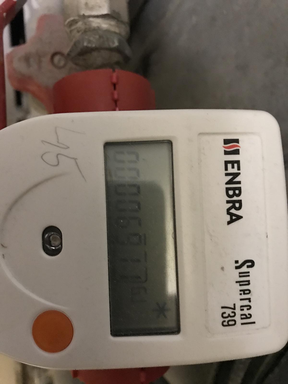

@daralbajda schvalne som to bol pozriet a ukazuje este v m3. Aktualne 6,9GJ a t.j. podla meraca 316m3. Da sa to brat akoby to bolo 316m3 plynu ? Ci to mozem porovnat priamo s plynomerom v dome....
@zigibb Čo ukazuje m3, ktorý merač...?
@dedo758 no merac tepla pred bytom ukazuje primarne v GJ a ked stlacam ten jeden gombik co je na nom tak sa prekliknem aj na m3
m3, to je prietok, pretečené množstvo média cez merač... Energia to je až po dosadení k tomu pretečenému objemu, vstupnej a výstupnej teploty do vzorca... ;-)
@dedo758 tak potom neviem co myslel @daralbajda ked pisal ze sa tam da preklikavat a ze ukaze aj ine jednotky. Ja som si uplne na zaciatku ked som to sledoval aj myslel ze to bude asi kolko vody pretieklo. Je to novy byt a nikto nevie povedat ani cca kolko zatial budem cvakat na kureni. Aj ked je to zrkadlova stavba uz existujucej spravca nevie nic vypocitat ani orientacne. Tak hadam ma neposadi v maji ked pride prve vyuctovanie.
Aká je značka merača a typ, možno sa to dá prepnúť...
@dedo758
Tak tu len GJ... ale prepočet ako som písal.
@dedo758 nasil som toto ze by sa dako malo dat ci ? http://www.enbra.cz/images/stories/IN...
@dedo758 ale ak by to islo prepnut tak by to asi spravili ked montovali. Ako som pisal... aby mali co rozpisovat na vyuctovani :D
Možno ešte v tej poslednej položke - servisné menu, ale nie som si istý. Robím viac s meračmi ista...
@dedo758 tam sa asi nedostanem len tak aby som ho neresetol na nulu :D
@zigibb 316m3 znamená že toľko vody už do UK pretieklo. cez merač ,merac meria množstvo vody a rozdiel teplôt.jeden snímač je priamo v meraci ,druhý na spiatocke.no a Q x rozdiel teplôt je spotreba energie.kazdy merač tak funguje ,ale mal by mať aj kcal,kwhmoznost prepočtu .stlačením toho oranžového ti ukáže všetko,momentálny prietok,momentálnu spotrebu....tie merače by mali byť všetky na jedno kopyto ,aj keď tento som ešte nevidel
@daralbajda vsetko ukaze ale jednotky tam len tak nezmenim... ved si to prepocitaju
