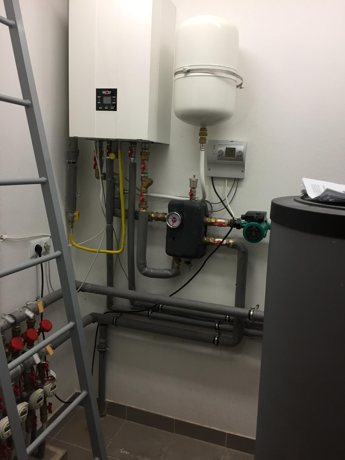

ahojte,...chcem sa spytat , ci sa stretol niekto s tym , ze by novy kotol produkoval taky hluk, ze to pocut v celom byte.
Byt je len dvojizbovy a zial technicka miestnost susedi aj so spalnou aj s obyvackou. No napriklad moj otec ma 15 rocny kotol priamo v izbe pri posteli a ani nevie o tom , ze tam je. Je to tehlova novostavba a reklamacia
je marna. Vraj je hlucnost v poriadku. No ja mam v byte 24h denne hluk v podobe monotonneho tonu a je to na zblazdnenie.
Ked som to meral (samozrejme nekalibrovanym meranim) tak som nameral hluk 40dB v spalni. A to je nonstop. Vlastne som
si vsimol , ze to stichne vtedy, ked zacne zohrievat vodu do zasobnika. Ale to je preto , ze z neviem akeho dovodu vtedy vypne obehove
cerpadlo a kurenie vtedy nejde. Aj to sa mi zda divne. Teda ten hluk zrejme vytvara prietok vody kurenia cez kotol. Vedel by mi niekto poradit
co s tym? Uz som zufaly. dakujem za kazdu radu. Caute.

to že kotol pri ohrievani vody nekúri ja správne. Kotol buď kúri alebo ohrieva vodu. Vlastne si identifikoval čo hluk spôsobuje a teda obehove čerpadlo. Ak vravíš že ide nonstop predpokladam že kúriš na ekviermiku (podľa vonkajšieho čidla) Máš ja vnútorný terostat? Kúriš do radiatorov alebo do podlahovky? Ak máš vnútorný termostat neskúšal si časove programy na kúrenie aby to kotol povedzme v noci nekúril?
ano je tam ekvitermika. Vnutorny termostat nemam, lebo je to taky bytovy dom. Je nas tu 5 susedov. Teda kotol kuri vsetkych 5 bytov. Rozmyslal som nad tym , ze v noci by v podstate ani nemusel kurit , ale ktovie ako sa k tomu postavia susedia. Ak som inak cez tu riadiacu jednotku prepol iba na ohrev vody, tak to blbe obehove cerpadlo kurenie sa aj tak stale tocilo. Ale nechce sa mi verit , ze by v dnesnej dobe bolo ok aby kotol tak hucal.

No, ak je zaveseny na stene, tak predpokladam, ze hluk sa nesie prave tou stenou. Ja mam Immergas a na stene kde je zaveseny je ho tiez pocut ale mne tato stena susedi so spajzou takze je mi to jedno lebo inde ho nepocujem. Paradoxne priamo pri kotli je to tichsie ako na opacnej strany steny = stena funguje ako "zosilovac", tiez to odhadujem okolo 40dB a tiez ho produkuje obehove cerpadlo. Nie je to ziadny silny hluk ale v spalni alebo obyvacke by mi to urcite vadilo. Podla mna je kotol v poriadku, skor by som sa zameral na odhlucnenie v styku kotol-stena. Inak, projektant vasho domu bol hovado ked naplanoval technicku vedla obytnych miestnosti!
@stokibb presne to som chcel navrhnut technikovi. Ci nemoze znizit otacky cerpadla. Ono je tam na cerpadla aj prepinac troj polohovy. Teraz je to na jednotke. Teda daju sa este regulovat otacky aj riadiacou jednotkou z kotla? K tej je vlastne to cerpadlo aj pripojene.

tak ty máš ešte 1 čerpadlo mimo kotla? ktoré je na stupeň 1 z 3?
No v riadicej jednotke kotla sa dá pravdepodobne regulovať min a max výkon čerpadla ale keď to máte takto po prepájané aj s externým čerpadlom tak v tomto ti ja nepomôžem. možno väčší odborníci tu na fore ale aj to budu asi potrebovať minimálne foto ako je to pozapájané.

@dengy pravdepodobne sa bijú dve čerpadlá...kotlové a za anuloidom. Treba to vyladiť a skontrolovať či je anuloid v poriadku,odkaliť a vyčistiť aj filtre.
anuloid je náhrada trojcestného ventilu, kotolňa vyzerá pekne ale tak, ako ste nastavili Vaše radiatory, treba všetky, buď podľa výpočtu z projektu, alebo skusmo. Bohužiaľ, budete sa musieť spojiťs odborníkom na kúenie a reklamovať projket kúrenia (ak nie je podrobný a vyhovujúci ) , montáž (ak nebudú dostatočné doklady z montážneho denníka) až po projekt stavby pre nevhodné konštrukčné riešenie. Ale ja by som na to nervy nemal.

A hadička z kondenzu ide priamo do odpadovej rúry, bez lievika.
Celé to treba vyregulovať (ak to na tých Stromaxoch už nie je), prezačiatok skúsiť ubrať na tom čerpadle...

@dengy mne huci tiez, nehuci onehibe ale huci cely kotol, proste ako ide ventilator jori plyn cele to huci a prenasa sa na stenu ktora rezonuje. Ako inziniery vo viesmane su dost blby, urcite by som kotol zavesil na nejake silenbloky. Ked som ho podlozil dole ako sa opiera o stenu makou penou pomohlo ale stale huci, budem musiet spravit dakedy ram - akoze nohy na ktore do polozim a trosku podnihnem aby nevysel celou vahou na stene. Skus zatial aspon podlozit daky molitan kde sa opiera o stenu.
@jan45 anuloid je náhrada 4 cestneho ventilu...málo znieť správne......,aby boli okruhy nezávislé hydraulicky oddelené ,ináč anuloid nie je originál kurenarske riešenie..p
@jabadaba každý predá a vychvalili svoju škatuľu ,len potom nemá k tomu kto prísť.jednoznacne ak kotol tak Protherm..
@sysell ak chceš mať problémy kúp si viessmann.sekundarne čerpadlo za anuloidom musí byť min i10 % slabšie ako kotlove ,taká je zásada anuloidu aby proste podávalo vodu ďalej ,ináč bude kotol prehrievať a cyklovat..tak ma to učili...

@dengy netreba ti nič,nech niekto pozrie výkon čerpadla na kotli a na sekundárnu za anuloidom ,a treba poriadne odvzdusnit ,výkon čerpadla toho zeleného treba nastaviť tak aby sa " nebilo" s kotlovym ešte môže byť problém že niektoré z tých čerpadiel nie je elektronické .to by ale už nemalo byť.skus poriadne odvzdusnit
