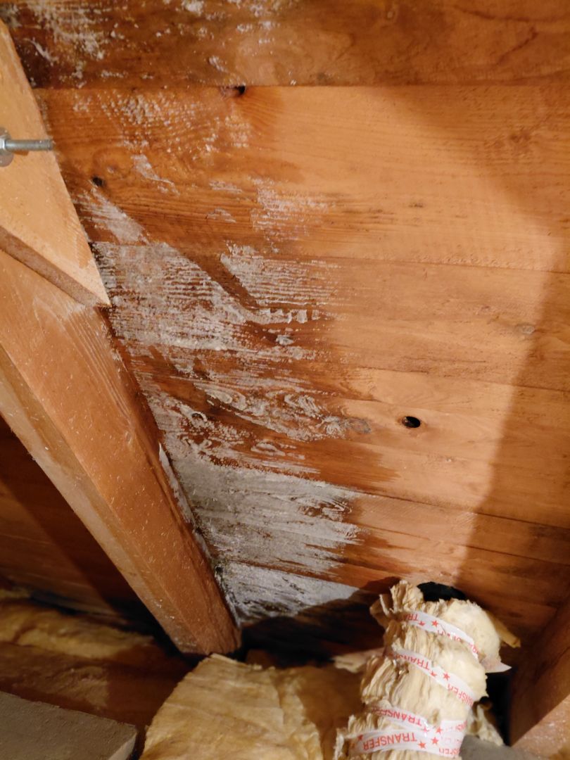

Zdravíčko pripájam foto... na foto vidime kanalizačný prestup zaizolovany a vlhnuci trám... vetraci pas pod krytinou je ok. Deje sa to len na jednom mieste nie na celej streche... viete mi poradit nejaku firmu co by to vedela prist pozriet? Sme z okresu Piešťany...

@jakubmoravany mne na prvy pohlad pride, ze ti to debnenie taha vlkhost od toho tramu, kde bude z vonkajsej strany poistna folia prichytena latovanim do tramu. Mal si rozobratu i tu cast strechy z vonku?

@jakubmoravany mam podobny problem po zaizolovani podkrovia. Toto som vyguglil a je fakt,ze predchadzajuci majitel vetranie strechy medzi krokvami pribil latkami.Pouzil som parozabranu podla odporucania v Hornbachu,zial na moje potreby to bola zla volba a potrebujem parozabranu s variabilnym difuznym odporom. Toto by malo byt riesenie. Vaša 2 – 3 cm medzera pod debnením je správny krok, ale podľa fotky nefunguje. Aby táto medzera odvádzala vlhkosť, musí v nej prúdiť vzduch (nasávanie pri odkvape, výfuk pri hrebeni). Ak je vzduch v medzere nehybný, vlhkosť tam ostáva a pri mrazoch kondenzuje na ľad presne tak, ako vidno na vašom zábere. ​Prečo je Majrex lepšia voľba pre vašu situáciu? ​Pretože máte plné debnenie, vaša strecha je smerom von "uzavretá". Tu je rozdiel v správaní fólií: ​Majpell 5 (ktorý máte teraz): Má fixný odpor sd = 5\text{ m}. Prepúšťa konštantné množstvo vlhkosti z interiéru do izolácie. Ak táto vlhkosť narazí na studené a nepriedušné debnenie (asfaltová lepenka/šindeľ) a neodvetrá sa, zamrzne. ​Majrex 200 (riešenie): Táto fólia je inteligentná. V zime, keď je v interiéri vlhkosť, zvýši svoj odpor až na sd = 35\text{ m}. To znamená, že do izolácie pustí 7-krát menej vlhkosti než Majpell 5. V lete sa naopak otvorí (sd = 0,8\text{ m}), aby sa prípadná vlhkosť z dreva mohla odpariť smerom do vnútra. ​Moje odporúčanie: ​Kontrola odvetrania: Skontrolujte, či vzduch v tej 2 – 3 cm medzere skutočne prúdi. Ak máte dole pri ríne (odkvape) medzeru upchatú vatou alebo fasádou, vzduch stojí a medzera je zbytočná. ​Výmena parobrzdy: Pre konštrukcie s plným debnením (ktoré sú náchylné na vlhkosť) SIGA oficiálne odporúča práve Majrex 200 kvôli technológii Hygrobrid®, ktorá minimalizuje riziko hniloby krovu. ​Tatranský profil: Predtým, než nabijete profil, musíte mať 100 % istotu, že je vata suchá. Inak vám začne profil (aj krov pod ním) černať a hniť. ​Záver: Majpell 5 je výborná fólia pre moderné, difúzne otvorené strechy. Pre starý dom s plným debnením a bez dokonalého odvetrávacej štrbiny je však Majrex 200 oveľa bezpečnejšia voľba, ktorá by pravdepodobne zabránila vzniku toho ľadu na fotke.
