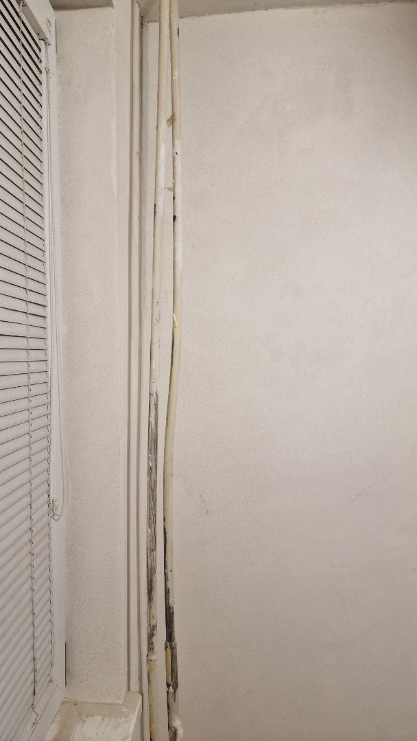

Prosím, je možné s týmto niečo urobiť okrem rezania a výmeny? Samozrejme, zakryjem to, ale prečnieva to až do okna.

@adamqo Nepoteším ťa. Narovnať sa to nedá.. Bez demnotáže určite nie. Mne to príde tak, že niekto menil starý radiátor za nový a namiesto toho, aby predlžil trubky, alebo posunul radiátor, tak tie trubky silou-mocou napáčil k novému riadiátoru.. Inak si to neviem vysvetliť. Vidím to tak, že iba odrezať trubky a navariť autogénom nové.. Kedže bude treba urobiť aj dopojenia a ohyby, tak skrutkovať to nemá zmysel, treba normálne zohnať vodára s acetylenovým vybavením a urobiť to pekne poctivo po starom. Existuje alternatíva- hlinoplast, alebo meď na spojovacie holendre. ALe aj to si pýta vypustenie systému a šikovného vodára. Na stene sa to narovnať nedá, lebo aj tak by ti chýbala dlžka prípojky ku radiátoru.
....a pritom stačilo našrobovať 2x 5cm trubkové predlženie za cca 3€, alebo posunúť radiátor pri montáži, čo by nestálo skoro nič.
kokos, ale toto vyzera ako hlavne potrubie od stupaciek ... takto mame aj v byte (rovne) to tam bolo zemetrasenie ? alebo nejaky vybuch alebo ako sa toto vlastne stalo ... ved tuto hrubku a toboz kedze ide od zeme po strop cez beton dosky ... resp my mame stupackove hrubsie, toto vyzera kus tensie, takze mozno tam bol stary liatinovy a niekto ho daval dole bez odpojenia a jehou vahou prehlo cele ? lebo ten plechac to urcite neurobi :D SAKRA !!! AKO ??? :D

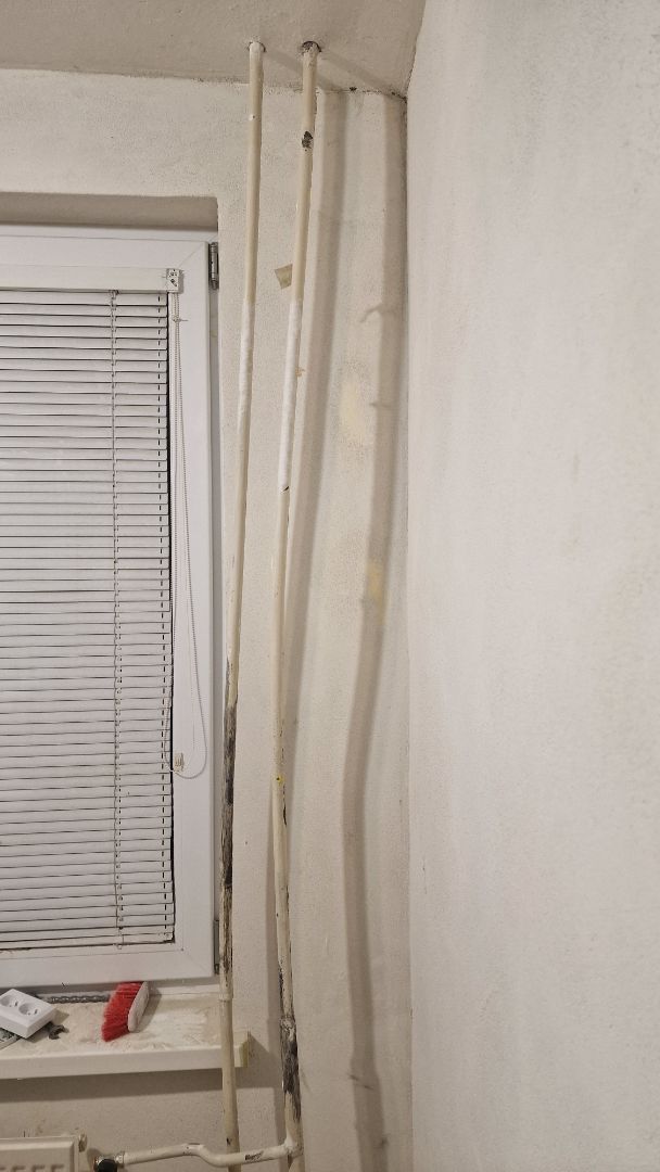

@adamqo drží to ten radiator. Nejaký expert menil radiátory, nedočiahol mu to na konzoly, tak našponoval stupackové potrubie. Zhoď ten radiator z konzol, či to neskocí nazad... Ak áno, treba buď premiestniť konzoly na stene, prípadne vložiť medzi radiátor a pripojovacie potrubie predĺženie. Narovnať sa to koľko - toľko samozrejme dá aj takto nahodené. Nesmie to ale šponovať radiátor nahodený na stene...

@adamqo Obávam sa, že jednoduchým spôsobom to nevyrovnáš lebo tie stupačkové rúry nie sú bežne ohnuté, ale boli potiahnuté z vrchu, čím v Tvojej izbe narástla ich dĺžka a tú ptrebuješ vrátiť späť, odkiaľ prišla.... Inak to nevyrovnáš, lebo stále bude dlžkový prebytok rúry. Teraz pomôže už len autogén, rúru prerezať, vrátiť do správnej zvislej polohy a zaváriť. Robota na hodinku..... Samozrejme, vodu zo stupačky spustiť, alebo zmraziť, ak nechceš vypúšťať celú stupačku. Ty máš suseda nad sebou? Ako to vyzerá u neho? Lebo môže byť aj tak, že nie ty, resp. Tvoj majster pochybil, ale mohol kedysi niečo rekonštruovať sused a jeho majstri stlačili stupačku dole, či Tebe vyrobili v izbe na rurach pukeľ...

@adamqo tak veru, @jan45 to trafil. A prejavilo sa to v byte, kde hrubé potrubie prechádza do tenkého. Nemôže dilatovať teplom. Nejako som nedokázal pochopiť, že by si niekto doma dobrovolne takto dokatoval rúry pri výmene radiátora. Hore je rúra zaliata v betone a odspodu na neho tlačí hrubá.. Ked sa nemá kam vrchná posunúť, tak sa musela ohnúť pod tlakom. Je to logické, ale vživote som to nevidel. Človek sa učí celý život.
Hm, stupačky v mnohých niekoľko poschodových budovách sú bez dilatačných kusov a také niečo som nevidel nikde. Veď povedzme si rovno, že o koľko mm sa zmení dĺžka napr. 3/4" potrubia pri zmene teploty z 20°C na 50°C ??? Nechce sa mi hľadať v tabuľkách, ale určite sú to rádovo len nejaké desatiny mm. Také vybúlenie, aké je na fotke bolo zapríčinene, odhadujem, niekoľkými centimetrami navyše... zrejme z nejakého neodborného montažného zásahu u susedov pod, alebo nad..... (alebo to takto urobili "tiežmajstri" priamo u autora témy ? )

no celkom nie zanedbateľná zmena, pri zmene teploty o 55°C je tepelná rozťažnosť ocele 0,7mm na meter, takže ked býva na nejakom siedmom poschodí, tak je to skoro 1.5cm, čo by pokojne zodpovedalo tomu zvlneniu
Toto nevyzerá na 1,5 cm.

@petersd zafixuj si na zvinovacom metre výšku od zeme po vrch zárubne, pridaj iba 1cm a skús, čo to urobí, ked ho vložíš pod dvere.. Budeš prekvapený.. A čo sa radiátorov týka, tak ešte som sa na činžiaku nestretol s radiátorom, ktorý by sedel na obidvoch konzolách. Vždy len tak levituje nad konzolami, ktoré ho ako tak pridržiavajú, aby nelevitoval až príliš naširoko. Držia ho len trubky zo stupačky. Ja to vidím tak, že @jan45 to trafil.

@petersd to ale nič nemení na fakte, že aj pár milimetrov stlačených medzi dva pevné body urobí značný oblúk na tej trubke. Tiež som si myslel, že to bolo spôsobené nesprávnou výmenou radiátora, ale teraz si to už nemyslím. Tak na hulváta to hádam nedokáže urobiť nikto.
7. poschodí = cca 21 m rúra sa vplyvom tepla zmrští axiálne o 15mm (reálne je to menej viď. alfa ocele) aproximujme ohyb na rovnoramenný trojuholník, kde d(základňa)=21m-15mm vydutie do strany t.j. d(kolmica na základňu)=3.5mm (Pytagorová veta) V prípade oblúku by to bolo ešte menej, ale to už vyžaduje integrovanie..
