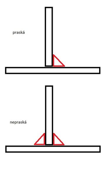

@niki64 Vy nemáte vložku od nás, ale chcem Vám pomôcť s pochopením, prečo počujete takéto hlasy. Praskanie, alebo pukanie (môžeme nazvať viacero) je kvôli zváraniu. Pozvárali plech len z jednej strany. Vtedy počas tepelnej rozťažnosti plech dokáže vydávať praskajúci hlas, ako sa posúva. Ak je pozváraný z oboch strán, plech sa nedokáže posúvať, preto nepraská. Prikladám foto pre lepšie porozumenie. Takže poruchu praskania / pukania neviete odstrániť. Konštrukčná závada to nie je a pri zvaroch s tesnosťou tiež nemusí byť problém.
@deltako dakujem pekne za reakciu. A nie je mozne ten spoj zavarit?
@niki64 Predpokladám, že vložka je zváraná z vonkajšej strany, preto hypoteticky sa dá. Nepoznám konštrukciu Vašej vložky, preto nemusí to byť isté. My tiež takéto zvárania spravíme postupne počas výrobného procesu. To hlavne kvôli tomu, lebo ako postupuje výroba, jednotlivé miestá už nebudú prístupné pre neskoršie zváranie. Takže pri našich vložkách by sa nedalo. Tu musím podotknúť, že pri Vašej vložke ak by sa aj dalo, nie som si istý, že hocikto by sa pustil do zvárania z vnútornej strany pri zabudovanej vložke v obývačke zákazníka. Zváranie môže deformovať konštrukciu vložky, kvôli čomu hrozí, že obstavba by sa mohla popraskať. Preto s väčšou pravdepodobnosťou poviem, že sa nedá. :-(
