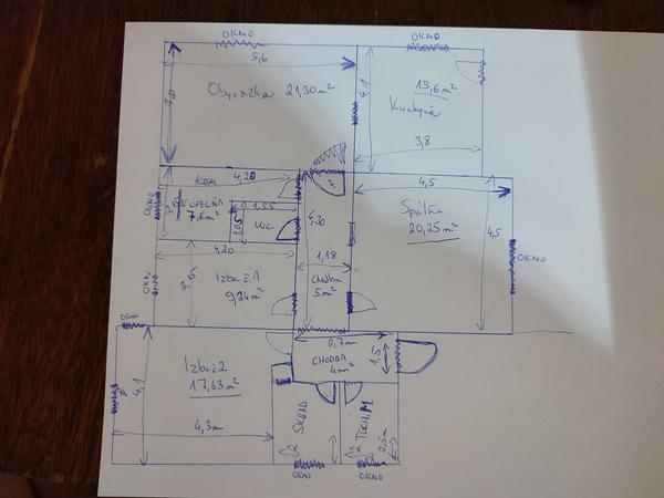

Zdravim, mal by som otázku ohľadne počtu okruhov v jednotlivých izbách. Koľko okruhov je idealnych pre jednotlivé izby? Koľko kruhový rozdeľovač by som mal osadiť a kde by ste ho osadili v ktorej časti chodby ? Ide pod podlahovku 15 cm grafitový polystyrén (strop a steny tiez zaizolované)a rúrky Rehau Rautherm S 17×2 PE-Xa. Akou rúrkou by ste napojili rozdeľovač z kotla? Rozmýšľal som nad uhlíkovou oceľou alebo nerezovú rurú. Dakujem V technickej miestnosti bude elektrický kotol na podlahové kúrenie.

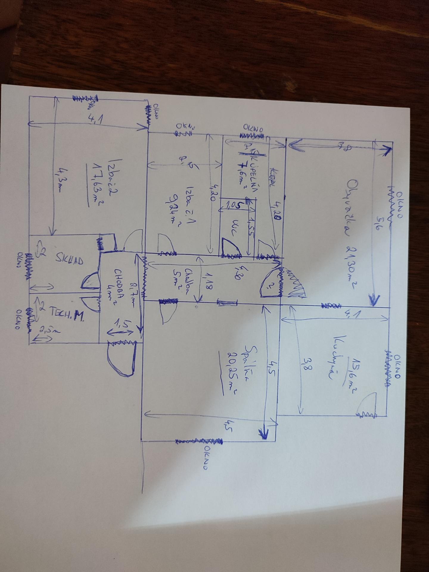

ešte raz
@vikinger zaklad je poznat tep.stratu budovy, tep.stratu jednotlivych miestnosti a ich navrhovu teplotu, podla toho sa urobi navrh okruhov, vypocet ich dlzky a prietokov, rozvadzaca atd. Pri elektrickom kotli a podlahovke nevidim dovod na pouzitie nereze/ocele, zvladne to aj PE-XA ci iny hlinikoplast. Samozrejme, mozes pouzit aj ocel/nerez ci med.
steny sú 30cm pálená tehla starší typ a vonku 20cm grafitový polystyrén. Pomôžeš mi pri tom výpočte? Dakujem
@vikinger z tychto hausnumerov sa tepelna strata urcit neda, len brutalne odhadnut (aj to by chcelo urobit aspon ciastocny PHPP vypocet). stiahni si SW forfox univenta a pohraj sa = https://www.univenta.sk/download Verim, ze ak mas na rehau trubky, najdes v keseni aj 200-300e na projekt TZB. Cisto heuristicky vacsinou staci 1 okruh na 10m2 pri rozostupe trubiek 150mm.
@vikinger jeden okruh je max 100m co vychadza cca 12m2, zalezi od vzdialenosti od rozdelovaca. Vzdialenost medzi rurkami 15 cm, pod oknami mozes dat 10 cm. izby mas celkom velke, ci pod okna jeden okruh 10 cm a zvysok dalsi okruh 15 cm. cize izby 9 okruhov. zvysok po jednom. do technickej a na chodbu ti netreba, teda zalezi od toho kde bude rozdelovac.
@tom329 Kde by si ty dal rozdeľovač? čo je izba cca 17m2 , tak by to bolo tiež dobré rozdeliť na dva okruhy? alebo jeden a pod nabytok nenatočiť ziadneho hada? Dakujem
@vikinger ide o to aby si mal vsetky vetvy priblizne rovnake, urcite by som nad 12m2 nesiel a do izieb dal 2 okruhy. Ja som dal rozdelovac do vstavanej skrine aby ho nebolo vidno a zaroven bol pristupny. U teba by som to dal na chodbu, alebo wc co nieje idelne, ani pre napojedenie z technickej ani sa to neda dobre schovat.
