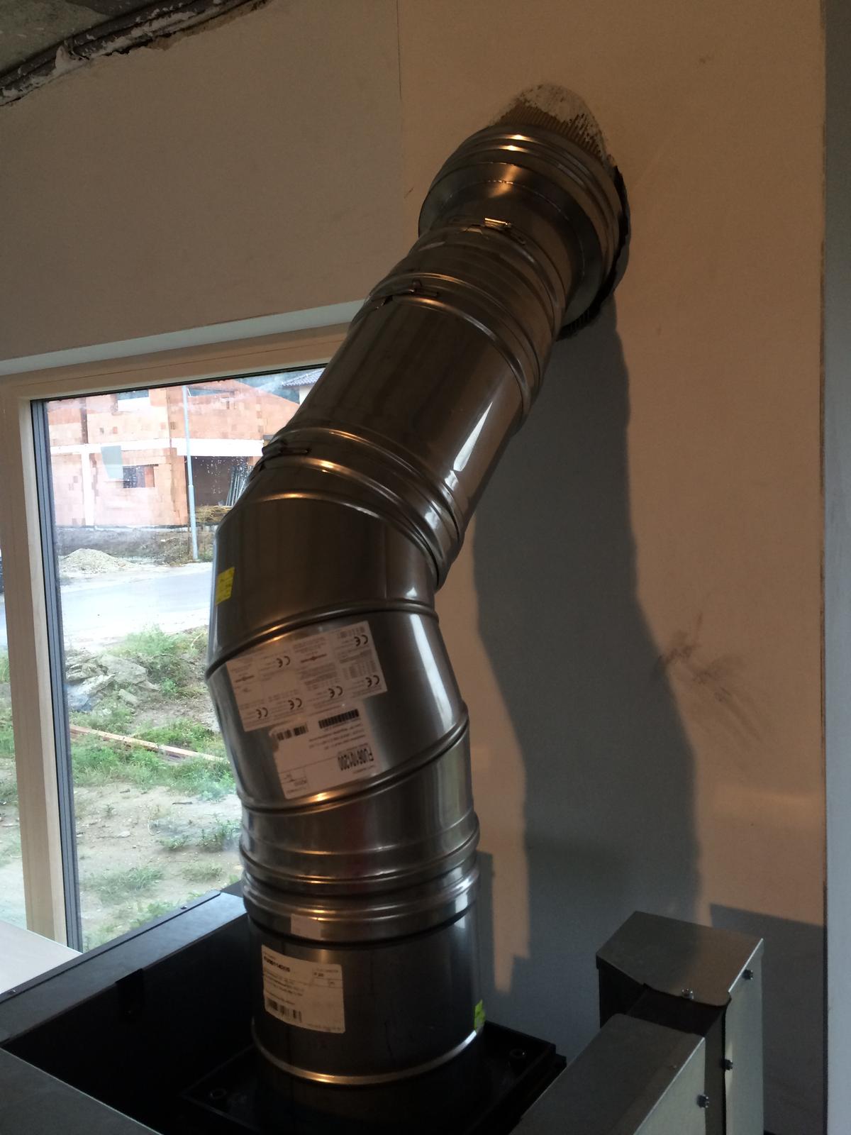

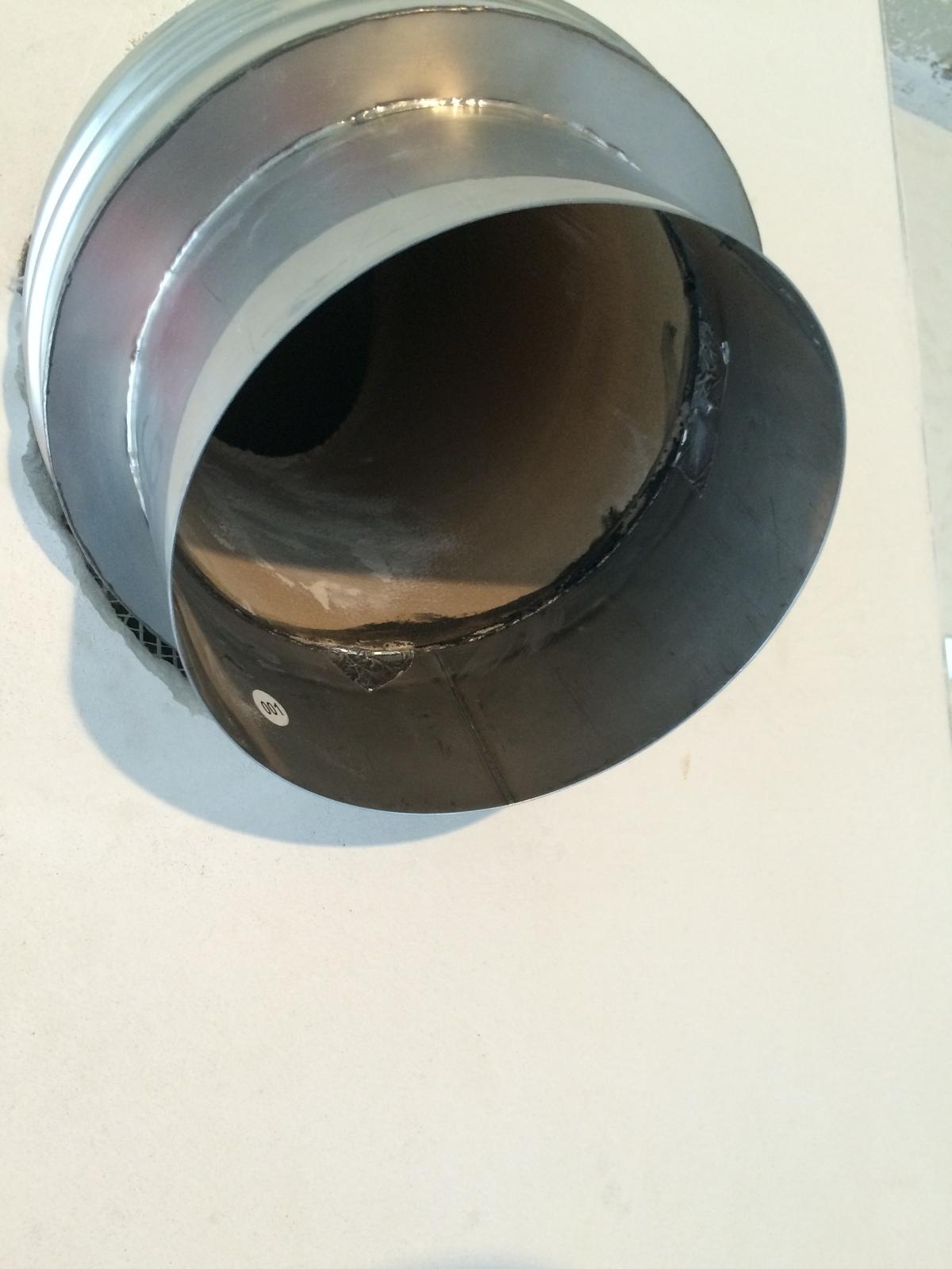

@maros173 čo tak nevsunúť rúru do komína, použiť prechodku šamot-nerez. Je to určite istejšie a bezpečnejšie, viď obrázky...
@reward nazdar dik za prispevok jedna sa o to ze komin bude nerez trojplast a dymovod bude taky ako na fotke..chcem aby to vyzeralo pekne a na stene by bol prstenec aby nebolo vidno trojplastovy komin z vnutra ak ma chapes

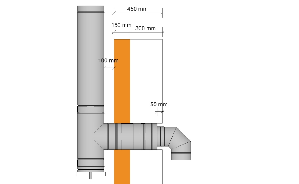

@maros173 snáď áno, ale ak nakreslíš, budem múdrejší... =-)
@maros173 @reward Predpokladám, že je to myslené takto..
@atrac3 @reward presne takto dakujem atrac velmi profesionalny obrazok..moze to byt takto?
@maros173 @atrac3 je ťažký profík 8-) , samozrejme, že to takto môže byť.
