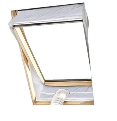

Ahojte vsetci. Chcem sa spytat ci tu ma niekto sk… @pietttro Ano, mam skusenost s krytom, je to dobra vec, pretoze zabrani prenikaniu tepleho vzduchu okamzite spat od okna, kde sa vyfukuje hadicou. Potom sa do miestnosti nasava vzduch z inych casti objektu, ktory moze byt chladnejsi (spodne miestnosti), lebo klima stale vyfukuje von. Byva to riesene tak, ze sa musi prilepit pasik so suchym zipsom okolo okna a na ten suchy zips sa potom pripoji ten samotny kryt. Kryt ma zips, ktorym sa uzavrie diera len na velkost hadice. Je to lepsie, ako nic. Robil som si predtym aj lexanovu, alebo polystyrenovu zabranu, do ktorej som vyrezal otvor a instaloval hadicu. Zabranu drzala sietka proti hmyzu. Doporucujem este samotnu hadicu od klimy po kryt tepelne zaizolovat, usetrite si vyzarovanie tepla z hadice do priestoru. Da sa to napriklad aj omotanim deky a zastipcovanim krajov, aby drzala. Nevyzera to nejako extra, ale zvysuje to ucinnost chladenia.Odpoveď na príspevok od pietttro:
