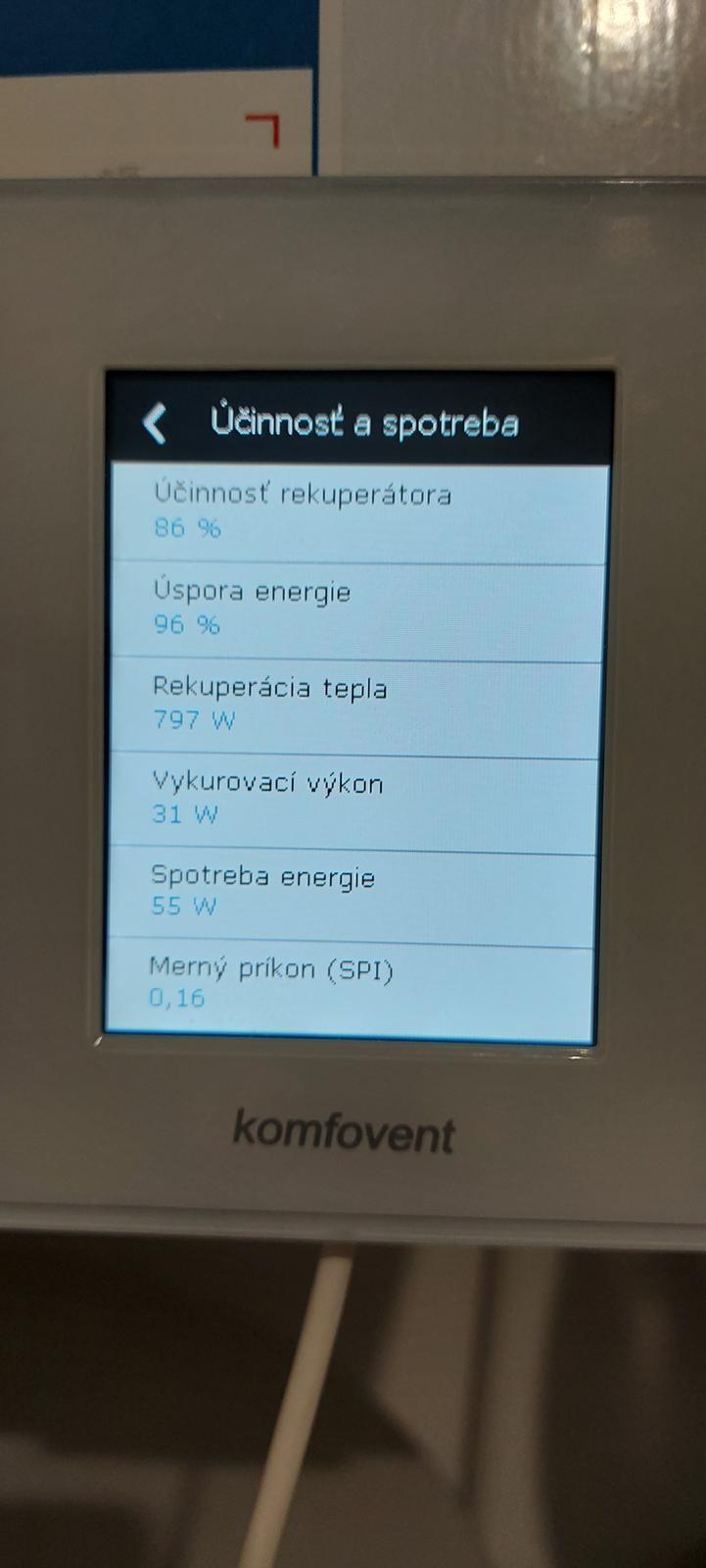

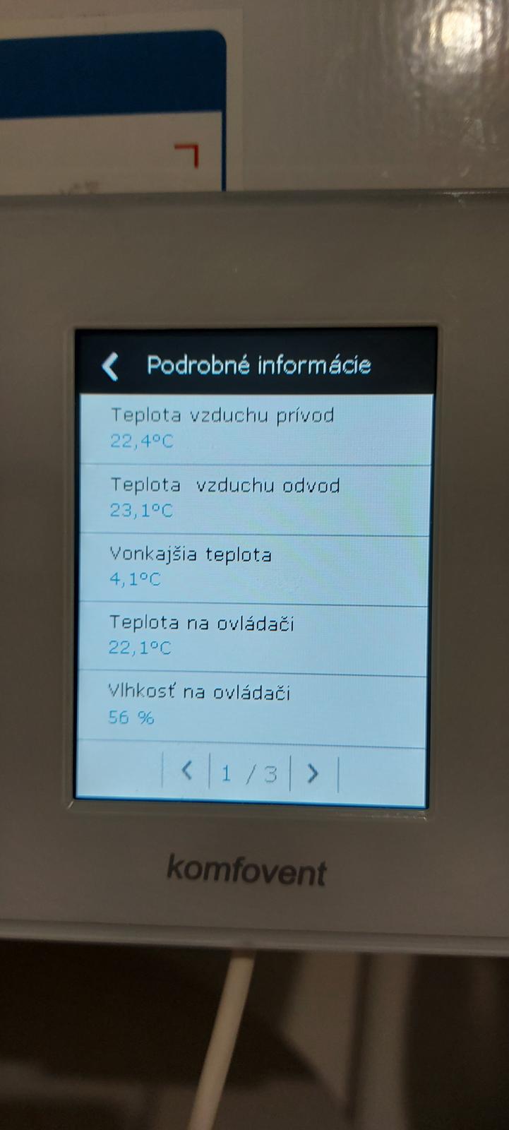

Mal som privela startov.vyriesilo sa to zapnutim ohrevu na rekoperacii.a znizila sa tym aj spotreba cerpadla...
@milos75 Vidim dobre ? To si ako zapnutim priamovyhrevnej spiraly rekuperacie odlachcil TC ktore ti pripravuje teplo s ucinnostou 1:4 a to len kvoli startom ? No uznavam ze je to stale lepsia moznost ako kurit rekuperaciou , ci hodit TC do nudzoveho rezimu a kurit spiralou.
Vidis,osobne mi to je divne,spotreba rekoperacky stupla z cca 30w na 65w.tym vstupna teplota stupla z 19,3 C na 22.tym mi klesli starty a aj sa znizila spotreba TČ.a hlavne je to komfortnejsie...mozno ta rekoperacie zezere takto o dake desatiny viac,ale pocitove je to omnoho lepsie + znizenie startov...
@milos75 Neviem neviem, nase bidetove zachodove prkinko s vyhrievanou doskou na nonstop ma max.prikon 50w, a tebe s tym kuri dom ? Aj reku ma odber v zavislosti od vykonu moja na 1 st. 17w, 2 st 35w 3st 55w,4 85w. a spirala na dohrev vzduchu ma prikon az 1250w. Alebo si predstav ze zapojis na privod cerstveho vzduch za krizovym vymrnnikom fen o vykone 500w , myslis ze s tym zdvihnes tt o 1st. ? Ale mozno mi nieco unika.
dufam ze vies ako funguje rekoperacka???vymena vzduchu + minimalny dohrev...poslem foto displeja??
@milos75 Je nerealne,aby 35w dohrialo vzduch o takmer 3°.Iba ak vonku bolo vtedy 21° :-) mna by tiez zaujimal foto kde je teplota na odtahu,teplota vonku,teplota privodu,percentualny pomer odtah a privod,ucinnost rekuperatora a spotreba doohrevu. A rekuperacka funguje na inom principe ako je "vymena vzduchu + minimalny doohrev".
ved len zacinam...konecne mam na to cas to naladit...podla tych udajov to tak je...
ohrieva to TČ,mne to asi len ta rekoporacia chladila...ked fukala tych 19,5 C.
