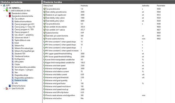

  • @stokibb  - zvysenie otacok ventilatora pri dynamickom odpore (vietor....) je klasicke riesenie. Vsetci to tak maju. Ani OEM uroven a PRO level neumoznuje tieto nastavenia menit (vid screenshot z mojho kotla, polozky bez pera nie su menitelne. Mozno natvrdo programatorom vo flash pamati, ale to si na tricko nikto nezobere 🙂.Zaujimal by ma skor tvoj komin, ake mas dlzku/ DN komina? Ako je umiestneny v ramci strechy? Mas nejake fotky? Nepomohlo by jeho premiestnenie/zvacsenie DN alebo nejaka hlavica aby ti nestupal dynamicky odpor vo "vyfuku" a kotol to neriesil prefukovanim komina a zvysenym vykonom?

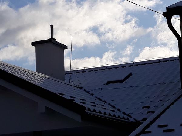

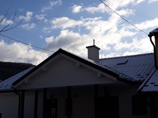

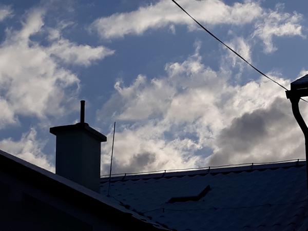

    @mgx  dlzka od pivnice po vyvod je cca 7,5m, su tam 3 kolena 90, a najskor tam 100/60 ale pre tento problem sa tam dal 125/80. Umiesntneny je v povodnom komine ktory bol vyvlozkovanu nerezom, do toho vsunuli dany dymovod. Foto skusim dohladat a pripnem...
  • @mgx , @gkrivanek  prikladam dane foto co som nasiel, ako som pisal. Ked tam bola rura 100/60 tak bola zarovnana s tym krytom, ovalom teda netrcala vyssie. Po zmene na 125/80 ju nechali vyvedenu vyssie nad kryt. Kazdopadne pri oboch pripadoch sa kotol spraval rovnako. Aj od vcera je v BB veterno a kotol sa tak spraval. Neexistuje nejaka ochrana dymovodu proti vetru? Diky
