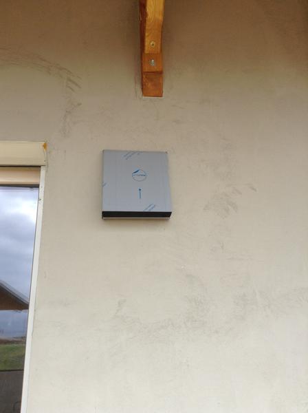

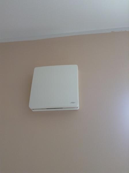

Zatial takto nainstalovane...
Vnutorna/vonkajsia jednotka a ovladanie...

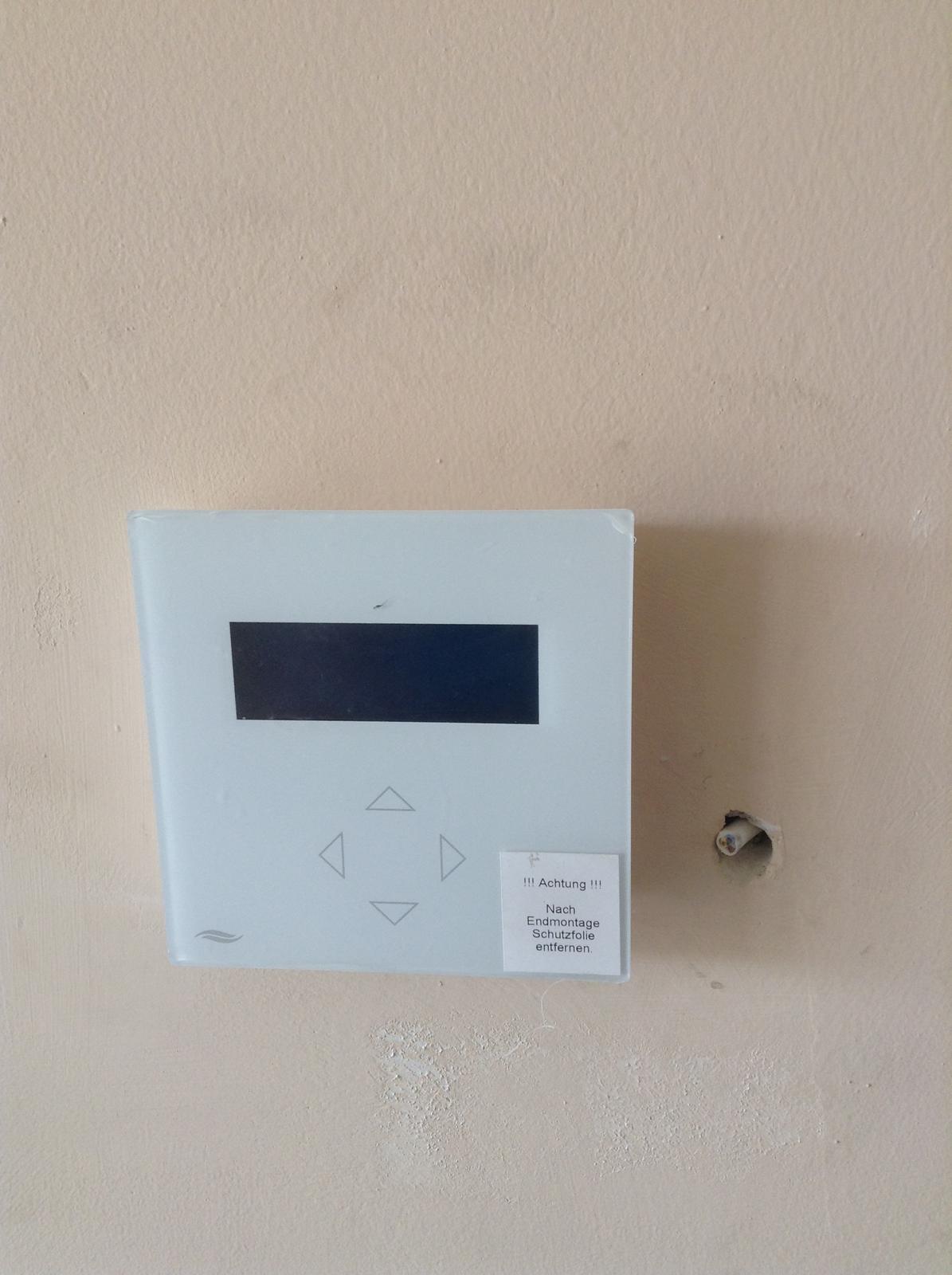

@kecky Ahoj...rada by som sa podelila, ale zatial mame limitovane skusenosti. Dovody su dva: 1. Pocas leta sme to velmi nepouzivali, lebo sme chceli co najviac vetrat a susit dom. Je to predsa novostavba do ktorej sme sa po roku stahovali a podla mna to klasicke teplo z vonku nenahradi ziadna rekuperacia. Takze sme vetrali, vetrali a vetrali...a susili a susili. 2. Mame problem s riadenim rekuperacie - to sa momentalne riesi. Ovladac, ktory mame nekomunikuje spravne s jednotkami co mame namontovane. Rekuperacia sa da spustit aj nastavit, ale po nastavenom case to prepne do zakladneho modu a prestane ovladat jednotky. Niekdy do 2 tyzdnov by to uz malo byt opravene/odstranene a potom by som vedela napisat viac. Zatial co viem... Hluk - pokial to je na vykone 1 tak to takmer nepocut. Vykon 2 je mierne pocut, ak je v miestnosti uplne ticho - pokial je tam len mierny ruch, tak to nepocut. Ak je to v rezime 3 to je pocut aj pri beznom ruchu v dome. My sme si objednali aj redukcie hluku (je to vec za par eur). Tie su super a v tom pripade to skoro vobec nepocut aj pri rychlost 3. Cakame este na uhlikovy filter - v nasom okolo je na podvecer dost dymu, sme zvedavi ako to bude fungovat. Fukanie vzduchu a pod. Nejake extra to nie je citit, mozno pri rychlosti 3 je to postrehnutelne. Tie kryty na rekuperaciu sa vsak daju uzavriet a aj nasmerovat, aby to fukalo iba smerom hore, dole a pod... Ako klasicka rekuperacia aj toto musi urcity cast ist (hlavne v zime), ale aj ked je to spustene da sa zaklapnut ten kryt a nic nepocut... Vyhoda bude ta (ze ak to bude komunikovat s jednotkami) je to ako centralny system a vieme nastavit kedy to ma fungovat, kedy to ma vypnut a pod. V dome mame 2 druhy jednotiek - v kuchyni tak funguje nezavisle - takze vtahuje a vyfukuje vzduch. V izbach mame twin jednotky a tie bud nasavaju, alebo vyfukuju... Mame tiez 2 okruhy, ktore sa daju samostatne ovladat... Takze ak este viete vydrzat 1-2 mesiace budem vediet napisat viac...

@dompodlesomvt nam rozmiestnenie navrhla firma, ktora ich montovala... robili k tomu prepocet...

@liziandr nam vsak povedali, ze to bude prepustat zvuky dnu/von. Byvame v tichej lokalite a tak to nevadi. My vsak mame redukcie hluku - preto sme tuto rekuperacku zvolili. S tou redukciou je ten zvuk taky ako bol pri prvom stupni bez redukcie...takze s tym je to super. Ked sme to nemali, tak sme to pustali len na najnizsom a strednom stupni. Na najvyssom to bolo hlucne. V kuchyni mi to nevadilo, ale v obyvke ano... My si ju vsak vieme nastavit v cykloch, nastavovat intenzitu a pod. Mame dve zony, obidve sa ovladaju zvlast... Nas kazdy strasil, ze bez rekuperacky budeme mat problem, ale podla mna by to bolo v pohode. Preto sme to davali len ako zalohu...
