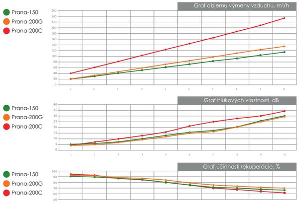

@radoslavc na stranke predajcu pisu ze ma dva ventilatory a sucastne ide vzduch dnu a von NIE na striedacku. Isto mas znacku PRANA typ co sa teraz predava??

@rabbit_ko to som si nevsimol, podla videi vyzera zaujimavo, kolko stoji?
V zaklafe tusim 590e (manualna prevadzka) s automatikou reagujucou na teplotu a vlhkost je za 640e Bavim sa o priemere 150mm Ceny su inak na stranke. Pytam sa preto lebo sa mi pozdava, inak je to ukrajinsky vyrobok

Ahojte. Ako vypocitam, ci mi bude stacit lokalka s danym obsahom m3... jedna lokalka pise 30-46m3, a druha 50m3.. Miestnost 25m2, a dve po 12m2. Vdaka
@hroma pokial chces dodrzat normu, vzduch by sa mal 1xhodinu vymenit. 49m2x2,5m= 122m3 Pripadne by sa mal vymenit 50m3/hodinu/osobu. Teda ak ste doma traja potrebujes tieto jednotky 3. Respektive 4 pokial nemaju vymennik ale len keramicke jadro. 30-46m3 je zvycajne rozsah vykonu na 1. A na 3. stupni.
