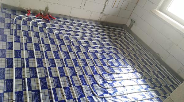

Zdravim, chcel by som sa opytat na nazor. Riesim podlahove kurenie, teplovodne, v podlahe by som mal mat cca 12cm izolaciu polystyren. Mal som stretnutie s kurenarom, navrhol riesenie podlahovky - ze su to nejake dosky - polystyrenove cca 6cm a natom je podlahovka. A ze mne staci namiesto tych 12 cm polystyrenu teraz len 6 lebo vlastne tam bude tych druhych 6 cm s tou podlahovkou.. Ak som pochopil spravne - tu ste podobnu vec riesili.. Je to efektivne / alebo su aj ine lepsie alternativy teplovodneho podlahoveho kurenia. Komplet cena by mala byt okolo 8000E, z toho robota 2000E - v cene- robota / skusky / material - kotol / podlahovka / dva rebrikove radiatory.. Aky je Vas nazor? Dakujem
@verky5 tiež som mal v cen. ponuke systémové dosky co spomínaš ale som to nedával, ukladali kúrenie na polystyrén, samozrejme tam bola aj hliníková fólia medzi polystyrénom a kúrením. Ohľadom ceny je ťažko povedať keď si nedal aký kotol,m2 domu bude podlahové kúrenie
@roberttom ako mi to vysvetloval tak povedal ze vramci tej dosky je polystyren.. cize ja nemusim davat 12 cm ale 6 cm. Cize myslis ze to nieje vhodne riesenie podlahoveho kurenia? V com to ma nevyhodu? Jedna sa o prizemny cca 125m2 podlahoveho vykurovania, kotol junkers kondezacny aj s so zasobnikom 160l. Dakujem
@verky5 ma to hlavnú výhodu pre kurenara že to len zacvaka do dosky a ma pokoj ved ty to zaplatíš. Počítam ze ta doska môže stať cca okolo 600 e. Netvrdím ze je to zle, má to svoje výhody ale sa ti tým predrazi kúrenie. Tak za 125m2 je to priemerná cena aspoň čo som mal aj ja cen. ponuky. Nakoniec sme mali kúrenie za cca 6000 s kotlom. Určite si daj urobiť viac ponúk. Ak si niekde z blízka LV okresu tak ti môžem dat kontakt na kurenarov co robili mne, robili kúrenie, vodu, odpady a max spokojnosť.
@roberttom ta doska je tusim dva krat tolko, ale zase potom menej asi dam do polystyrenu podlahoveho a na tom usetrim nieco.. nepozeral som este ostatne typy teplovodneho vykurovania, takze nemam v tom prehlad. Toto prislo ako prve.. Cize da sa len nejake folia a nato potom hadicky? Dakujem posli do spravy, niesom uplne ale skusim prekonzultovat..
@verky5 dá sa polystyrén, nato ide fólia určená na podlahové kúrenie ktorá je aj označená podľa ktorého sa potom ukladajú rúrky kúrenia
@verky5 ahoj , myslim , ze riesenie bez systemovej dosky je lepsie v tom ,ze trubky podlahoveho kurenia budu lepsie 'obalene' v akumulacnej vrstve (beton/anhydrid),co znamena lepsi odovod tepla z potrubia . Systemova doska je lepsia pre montaznu firmu. Tiez mam riesene podlahove ako @roberttom , ale mal som ponuku aj so systemovou doskou. Kvoli hore uvedenemu dovodu som to riesil bez systemovej dosky.
@romanc @roberttom A v podstate ide o rovnake trubky ako pri doske len bez toho polystyrénu? Ci aky je tam rozdiel este? A cenovo to vychádza s akým rozdielom? Dik
@verky5 trubky su tie iste, rozdiel ceny by bol u mna cca 800 eur .
@verky5 aj u nás bola cena za systémovú dosku 800 e a ešte cena práce bola 2000 e ako u teba, vodari ktorých sme si vybrali boli lacnejší. Vodar ti povedal ze nemusíš dávať toľko polystyrénu lebo dáš dosku ale to je cca 6cm ale ma také cupliky do ktorých sa zacvaka trúbka takže v konečnom súčte budeš mat v podlahe menej izolácie a víde ťa to drahšie ako keby si to urobil bez systémovej dosky.
