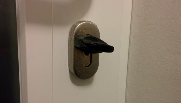

@lubomird Este ti dam nazornejsi priklad, teraz som odfotil moj zamok zvnutra na vchodovych dverach. Tiez sa tam tvori voda, ako vidis. Nieco podobne, ako u teba, ja mam vonku prave -24,4°C. Ked tak na to pozeram, tiez by som s tym mohol nieco urobit :-)
