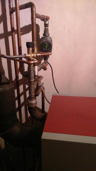

Záložný zdroj máme.pridavam fotku.
@marselitka1 To je divné prevedenie, daj foto kde je zaústená sonda dochladzovacieho ventilu a kde je teplomer.
divne lebo to ten kotol nema tak je to riešené externe .
Sonda toho ventilu je zašróbovaná v tom najvyššom T-čku... http://www.sanitaatopeni.cz/deploy/im... Doooosť ďaleko od zdroja tepla... Preto asi tých 140°C na kotli. K Viadrusom sa dodáva ešte taký pripojovací prírubový kus, resp. dva (aj na spiatočku), na ktorý by sa navarilo to dvojcólové koleno a na tom prírubovom kuse bývali 2-3 voľné závity - na vypušťák, na teplomer... - a asi aj na tento ventil, takže bol len 5-10 cm od kotla. Toto mi príde príliš ďaleko...

asi by som zobral infracerveny teplomer a odmeral teplotu pri tej sonde, lebo neverim, ze na tak kratkom potrubi je rozdiel 30C. Ak tam nameras 95-110C aj pri teplote v kotli >120C, tak to miesto je zvolene chybne a milym majstrom to daj prerobit (na ich naklady)
@dedo758 Možno je tá sonda našrobovaná na hluchom mieste pričom je silno ochladzovaná okolitými medenými rúrkami, ale aj tak by ma zaujímalo ako je to potom dochladzované a kde.
@dedo758 Už som sa presvedčil, že sonda je na hluchom mieste, tak preto to nemôže správne fungovať.
Ale na druhej strane sa mi zdá, že sonda má nútený obtok, tak ani to hluché miesto nemusí byť príčina. To treba byť asi pri tom kotle.
