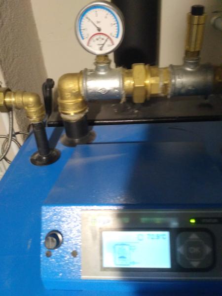

@gf565 mne sa to sprava zvlastne. Ladomat je len pripojeny na trubky, nema ziadne snimace zatial ani elektroniku na vypinanie. Vypinam ho rucne, kym nepridem na to ako to najlepsie urobit. Co je zvlastne tak nechapem, preco na vystupe vody z kotla mam 90 stupnov a akumulacku nabija max. na 80 stupnov. Kotol mam nastaveny na kurenie 70 stupnov, nakolko ked som dal viac zacal sa prehrievat...

@stanleykoooo vsade pisu ze kotol ma ist na 80-90 stupnov co sa vody tyka. Dalsia vec na co som teraz prisiel tak teplomer na vystupe vody z kotla ukazuje 90 stupnov, teplota v kotli je 74 stupnov a ladomat ukazuje na vsetkych troch teplomeroch 65 stupnov co je blbost, kedze tam podla teplomera z kotla ma byt 90 stupnov...
Vie mi to niekto vysvetlit?

@radoslavc daj prosim ta detailnejsie foto toho teplomera na kotli? Ta prva fotka co je. Lebo mam pocit ze to je taky teplomer ako mam aj ja, a ten moj oproti kotlu ukazuje zase skoro o 10stupnov menej, na moju otazku v predajni ze preco? Mi bolo odpovedane ze ci by som nechcel aby bol aj ociachovany za tu sumu...

@radoslavc Ten kombinovaný thermomanometer je najnepresnejšie meranie, aké existuje. Ak tlakomer, tak od Prematlak-u a teplomer ideálne liehový. Bimetalové montujeme od Novaservisu, ale po 5 rokoch je to vhodné na výmenu...

@viktor811 cize ten teplomer ukazuje zle a teplota vody je 74? ako je aj teplota kotla? aky potom ten teplomer, dat do cez nejaku rozdvojku - dva, alebo existuje nejaky kvalitny kombinovany?
