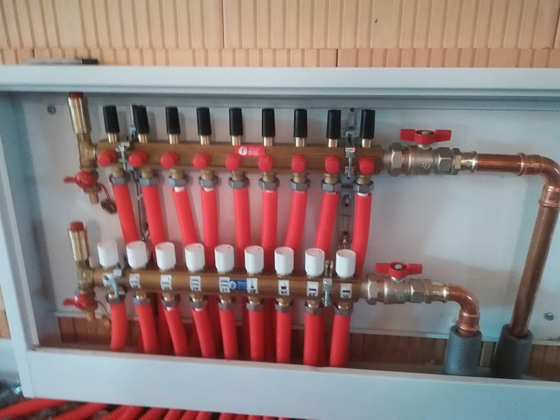

Mam dilemu aku hrubku potrubia pexalpex pouzit na prepojenie tepelneho cerpadla a rozvadzaca pohlahovky. Podlahovka ma 10 okruhov a celkova plocha je 120m2. Dlzka potrubia od TC po rozvadzac je 11 metrov. Zvazujem dat 32x3 mm hrubu ruru bez tvaroviek. Predajca TC odporuca 32 mm a kurenari 26 mm ruru. Aky priemer rury je vhodne pouzit?

@bookeeper Prečo si to neáš urobit kurenárovi?Lisovane spoje sa robia už dlho a pri správnom postupe žiaden problém nebol samozrejme ak použiješ kvalitne lisoavacie fitingy a kvalitnú mašinu na lisovanie.Ak chces dat plast hlinik,daj určite DN32,neviem si predstavit ako to ohneš do skrinky rozdelovača,lebo pri ohybe ti vznikne velký oblúk,predsa to nieje 16.My davame Cu ,alebo uhlík ocel DN28,kde máš min odpor prudenia,nie ako pri plast hliniku,tam ti velký odpor robia použité fitingy,ktorý maju menší priemer ako samostatná rúrka. :-)

@robo28w To prečo si to dám alebo nedám urobiť kurenárovi je na inú diskusiu :-) Plast hliník práve preto, ako som už vysvetľoval aby bolo všetko urobené z jedného materiálu a po ďalšie nechcem spoje pod podlahou, to či sú bezpečné, alebo nie je taktiež na inú diskusiu :-), každopádne veľmi pekne ďakujem za radu. Čo sa týka ohybu výrobcovia deklarujú pri použití pružiny, že polomer oblúka je 5x vonkajší priemer potrubia. Pokiaľ by to tak bolo neobávam sa toho že my to tam nevojde. Pýtam sa len či má niekto skúsenosti s ohybom 32 mm za pomoci pružiny? Tiež či samosvorné fitingy a šrobenia majú menší prietok ako lisovacie?
