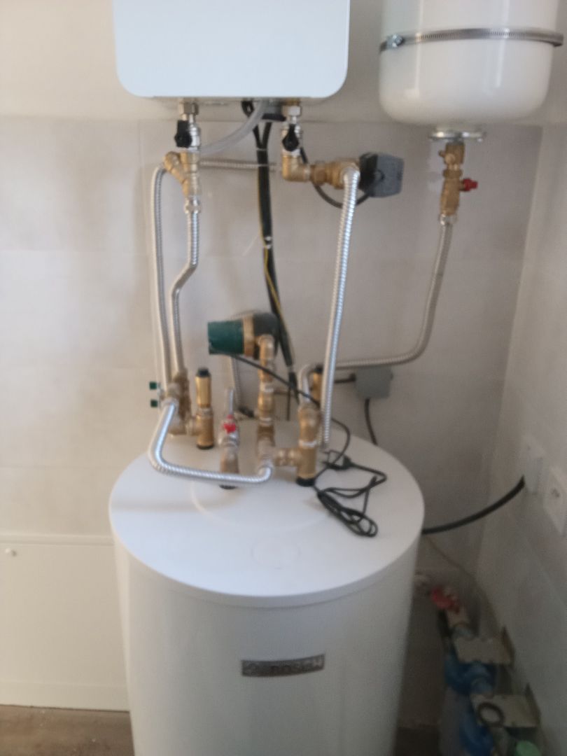

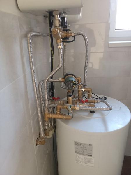

Tu sú fotky, ktoré som sľúbil...
@juraj_k dost nestastne zapojenie, filter naopak. Ked pocut hluk, ide z ktoreho cerpadla? niekedy staci prilozit na iduce cerpadlo ruku, aby si citil vybracie. Hluk je odzaciatku, alebo sa to zacalo postupne zhorsovat? Dobre iduce cerpadlo pocujes len beh vody v rurkach, aj to len ked stojis pri skrinke s rozdelovacom. Niekedy tiez staci nastavit nizsi vykon cerpadla, ak je to v menu kotla mozne...
