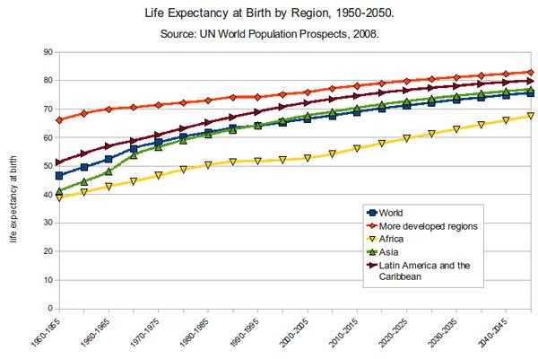

@josef_vavra Napisat "spatny je ten vypocet" a potom hned prehodit na inu temu... Co konkretne je spatne ??? O syndrome nemocnych budov sa hovori posledne desatrocia, len je zaujimave, ze sa to nejak neprejavuje na priemernom veku zivota ludi, ktory neustale stupa. Ale skusim si nieco o tych iontoch precitat, zacalo ma to zaujimat. Tych teorii, co je zdraviu prospesne a co nie je tolko, ze clovek z toho moze zblazniet. Aby mi fukal -10C vzduch z okna na chrbat tiez nie je velka vyhra.
