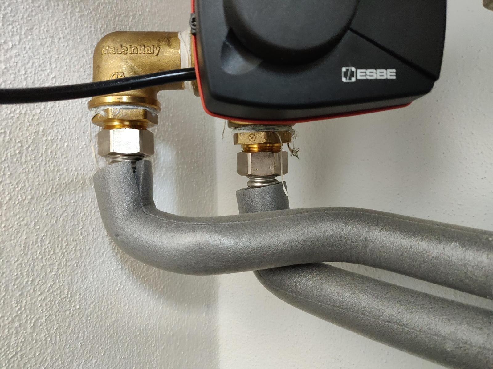

@mmjoy99 Ake potrubie ide ku rozdelovacu a ake ku bojleru, pomeraj priemer alebo fotku oznacenia /rozmer/ potrubia
@yuri66 potrubie je rovnake k bojleru aj do rozdelovaca, vonkajsi priemer je cca 15-18mm, cize vnutorny bude o nieco menej. Vid foto.
@mmjoy99 nakopat do guli takeho kurenara! Vymenit a nahodit bez tych redukcii s priemerom aky sa tam len zmesti. Kolko okruhov je na tu polcolku napojenych???
@mmjoy99 tak presne o tomto hovorim ,dopajat to takto suflikantsky dokaze len analfabet! 10kw TC potrebuje minimalne 28med!!!! Od 10 hore to robim 35 med Tu je ten rozdiel. Pofot prosim ta celu kotolnu ,dopajanie.
Je to napojene na rozdelovac na prizemi. Tam mam otvorene 4 okruhy. V tom rozdelovaci mam aj obtokovy ventil, a odtial je potom napojeny aj rozdelovac na poschodi, ten je prepojeny tusim inou trubkou. Cize viacmenej tymito je spraveny rozvod v technickej, ako pre TUV, tak aj pre podlahovku.
@grivanek tazko sa mi to foti, vacsina rozvodov je za bojlerom, kam sa velmi nedostanem. Kazdopadne kompletny rozvod medzi vnutornou jednotkou, bojlerom, a rozdelovacom je spraveny tymito trubkami. Ked su tam nejake kolena, spojky, su hrubsie medene.
@mmjoy99 mosadzne. To je tenky rozvod. Urcite dodaval tepelko jeden a iny to dopajal ci?!??
@gkrivanek ano
@mmjoy99 no presne toto sa stava. Zodpovedny je za tento stav technik co to uviedol do prevadzky. Ked ja pridem na UDP a nieco nieje tak ako to vyrobca predpisuje zariadenie nespustim! Preco? Lebo mne budu hlasit vsetky problemy Lebo znacka bude ta najhorsia lebo to neide , lebo sa to kazi. Ale nikto neriesi preco a kto spravil chybu. Vy uz aspon viete co riesit. Pozrite v technickej dokumentacii aku dimenziu prepojenia uvadza vyrobca.
