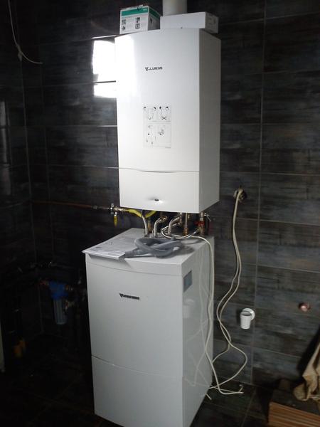

@topvideo Koľko vyšla táto zostava? Dal som Vaillant ecoTEC plus VC 146/5-5 + VIR Q 120 + Calormatic 470 aj s equitermikou. Tichunký, spodný výkon 3,3. No zatiaľ spokojnosť nad mieru. ;-)
