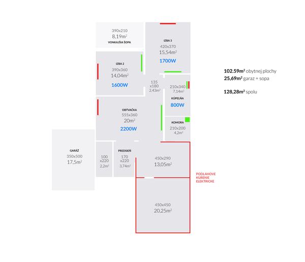

Nuz, ako to uz tak byva, je zima a teda sa neda na stavbe pracovat a tak premyslam... To casto vedie k zasadnym zmenam v pohladoch na vec ;) Do teraz som planoval na kurenie a zohrev vody tepelne cerpadlo.... Avsak ked clovek chce nieco kvalitnejsie, tak to vychadza okolo 9000€ a kedze idem.cez hypo, tak nakoniec zaplatim ca 15000€, co uz je riadna suma. TC bola volba hlavne kvoli tomu, ze som v dome nechcel plyn, i ked ho mam na hranici pozemku. Zacal som si pozerat rozne moznosti kondenzacnych plynovych kotlov a riesenie je znacne lacnejsie. V kombinacii so solarom to moze byt velmi zaujimava volba. Preto by ma zaujimalo, kolko vas vysli papiere a realizacia zapojenia plynu do domu. Chapem, ze kotol so zasobnikom vyde na ca 2500€... Kolko.vyde zvysok, ked uz mam na hranici pozemku pripojku a k domu by bolo vedenie ca 30m k technickej miestnosti? Ako je to s dymovodom a podmienkami pre jeho umiestnenie, vyustenie atd...? Vie to niekto? Nejaky predajca ci instalater/technik z okolia NR?
@ivantausk mňa to vyšlo komplet cca 4500 €, z toho 3000 € stal len samotný kotol Geminox Thri 2-17 so 75l integrovaným nerezovým bojlerom. Komín je plastová 80 vložená s starom komíne.
@ivantausk tak ono záleží aké máš tepelné straty a aká je potreba energie na vykurovanie. Podľa toho si vieš ľahko spočítať, do akého zdroja kúrenia ísť, čo sa týka aj investície a aj následných prevádzkových nákladov. Čo sa týka vnútra domu, tak si pripočítaj ku kotlu, pripojovacie armatúry / ventily, expanznú nádobu, rozdeľovač, rúrky + dymovod / komín. Čo sa týka komína tak to môžu byť len plastové rúrky, nič drahého. Čo sa týka napojenia dymovodu na komín, tak kúrenár/plynár čo ti to bude robiť by to mal ovládať. Resp. požaduj aby to bolo spravené podľa normy, resp. si to daj do zmluvy, a keď ti kominár povie že je to zle, že ti nedá revíznu správu, tak ich donútiš aby to spravili tak ako treba, bez toho aby ťa to stálo niečo navyše. A tak či tak po napojený, budeš potrebovať kominára (revízny technik komínov) ktorý ti skontroluje napojenie komína na plynový kotol a dá ti revíznu správu. Lebo ak budeš mať dom poistený, a keby náhodou niečo, tak bez tejto revíznej správy komína po napojení kotla, sa poisťovňa na teba vykašle. A nezabudni aj na poplatky. My napríklad platíme za kontrolu kotla 50 EUR + kominár 6 EUR ročne.
@stastnyjim no, kedze som pocital s TC, tak som neplanoval komin do technickej miestnosti. Je na to treba seriozny komin alebo staci "rura"? Je tu nejaky kominar alebo niekto, kto sa k tomu vie seriozne vyjadrit? Kedze nam technicku miestnost za garazou, a ak by musel ist komin az nad dom, tak to by.som urcite nechcel... Taktiez budem musiet vyriesit to, aby mi splodiny horenia nevcucavala rekupetocka... Heh....
@ivantausk stačí rúra. Čo sa týka výšky komína alebo vyústenie výduchu, tak o tom hovorí norma. Však skús osloviť "svojho kominára" alebo si nájdi niektorého blízko, snád ti bude vedieť poradiť. https://www.kks-sr.sk/ Kukni vyhlášku 356/2010, ak splníš podmienky dá sa aj cez stenu. 6. Vyústenie výduchu na vonkajšiu stenu budovy Vyústenie výduchu na vonkajšiu stenu budovy môžu mať výlučne a) zariadenia na spaľovanie zemného plynu na priame vykurovanie s prirodzeným odvodom spalín a bez núteného prívodu spaľovacieho vzduchu s tepelným príkonom 12 kW a menším, ak budú splnené osobitné podmienky zverejnené vo vestníku, b) zariadenia na spaľovanie zemného plynu a skvapalnených uhľovodíkových plynov s tepelným príkonom do 35 kW, ak ide o budovy s vydaným povolením do 31. decembra 2003, ktoré nemali riešený odvod spalín nad strechu budovy, a pri rekonštrukcii nemožno zo stavebnotechnických alebo požiarno-bezpečnostných dôvodov riešiť odvod spalín nad strechu, ak budú splnené osobitné podmienky zverejnené vo vestníku,
