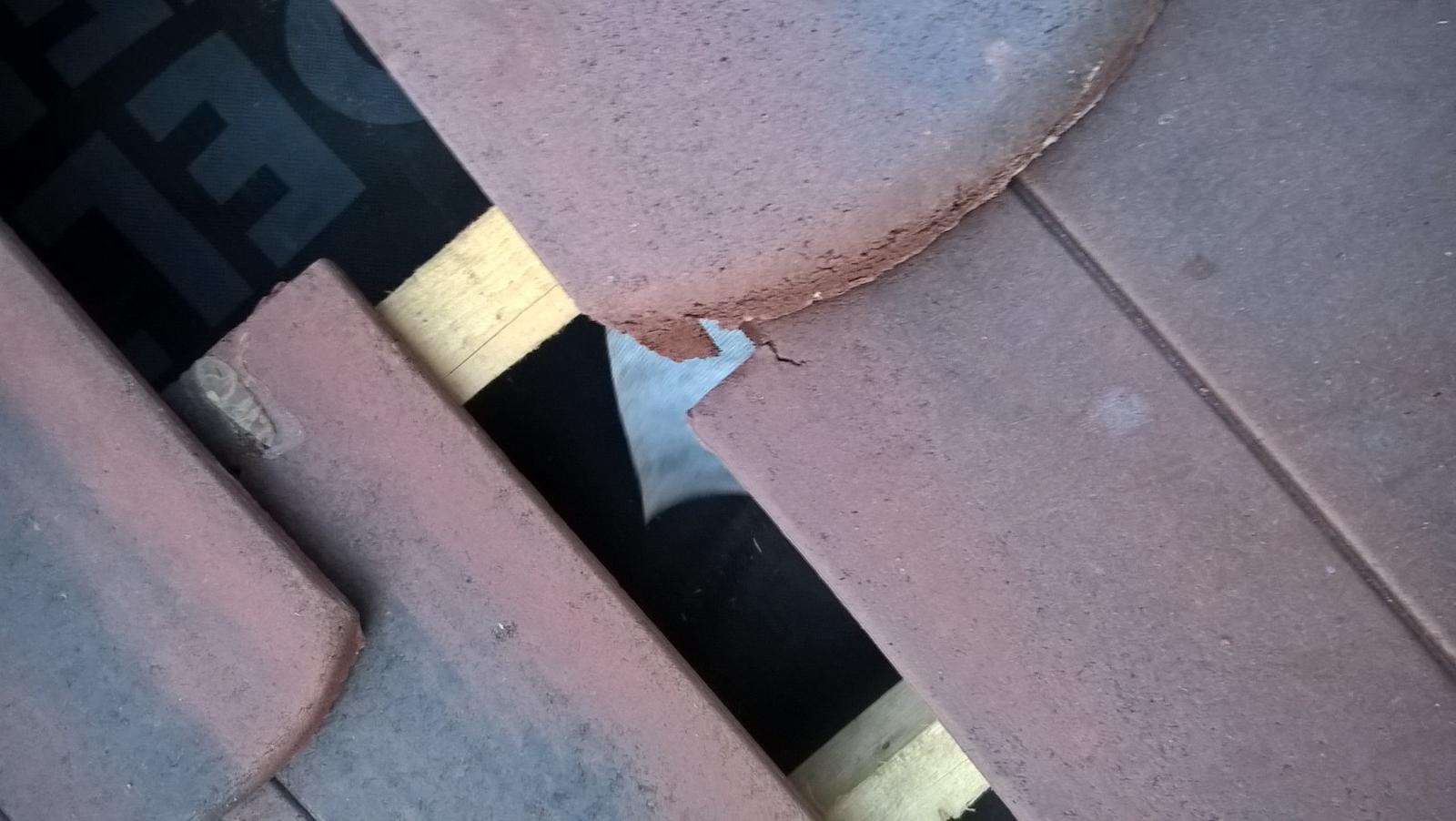

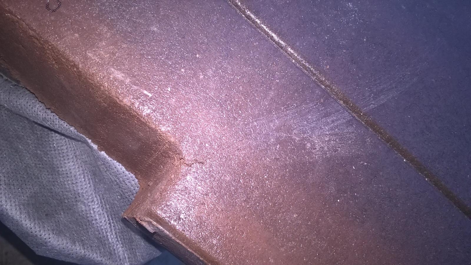

Chlapi, tuto temu som zalozil aby sme si vzajomne poradili a nie sa pohadali. Medzitym sme dokoncili strechu a pozrite na krajovky od Bramacu, na celkovo 112 kusoch je 14 takto poskodenych, co je celkom dost. Ale musim pochvalit firmu, cez ktoru som ich objednaval, ze to okamzite idu riesit
