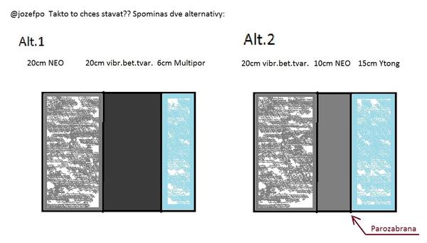

@jan45 1m2steny by ma vyšiel iba materiál .na 35 e .Zmenilo by sa niečo keby išiel polystyrén zvonku a ytong zvnútra ? Neviem prečo by to nevyhovovalo po statickej stránke keď tvárnica má 4,8 MPa a jedna sa o bungalov

@jozefpo Môžem sa ťa spýtať prečo uvažuješ nad takou skladbou v čom by mala byť jej výhoda.
@martosko ľahké vedenie sieti vnútri , dobra klima v dome ,cena , pevnosť stavby
@jozefpo Ľahšie vedenie sietí by bolo možné aj v SDK predstene neviem ako by si zasekával 100 mm odpadovú rúru do 60 mm ytongu, a nemusíš na to murovať a potom do toho zasa sekať, Cena mi príde skôr vyššia ako keby to bol len 200 mm železobetón a 250 zateplenie, o pevnosť stavby sa nemusíš báť to by neprešlo statickým posudkom, ale neviem ako by to bolo s tou klímou v čom by to pomohlo oproti obyčajným VPC omietkam alebo SDK.

@jozefpo chcete krátku odpoveď na komplex otázok. nepíšete aký rozpon, aké zaťaženie a chcete posúdenie. Robte jednoduchý pokus vymurujte 2,5 m vysokú stenu, širokú 3m z bet. tvárnic a oprite sa o ňu.
