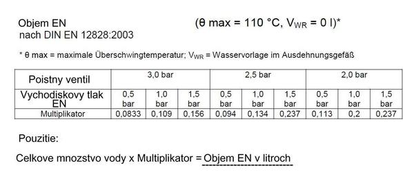

@maros_kollar tuto diskusiu by sme mohli viest dalej, ale som toho nazoru ze by sme tu diskutovali len my dvaja ;-) Najjednoduchi vypocet velkosti EN zavesujem v prilohe aby to bolo zrozumitelne aj pre laikov a mohli si previest tento vypocet sami. ;-) A urcite im vodu vytlacat cez poistovak nebude. ;-)

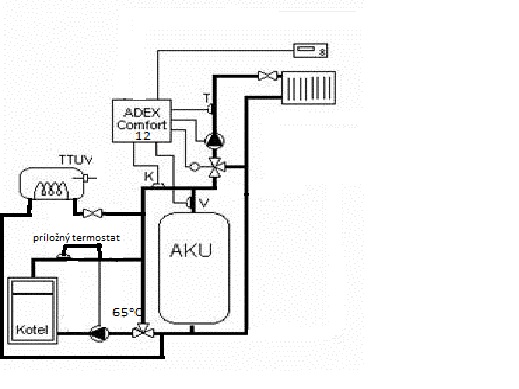

Zdravím prečítal som si váš problém, ale neviem presne v čom je chyba. Môžem vám aspoň popísať moje zapojenie. Dom je kocka tehla dvojpodlažný + pivnica a kotolňa, radiatory 10ks korad cca 90l. Mám pec ATMOS DC22S a mám aj 800l nádrž a EN 35+70l. Nepoužívam ladomat ale mám trojcestný termoventil ESBE na 65°C čerpadlo na malom okruhu riadené príložným termostatom. Nabíjanie a vybíjanie má na starosti ADEX Comfort12 z trojcestným ventilom a servomotorom ESBE. Ako takú shcému zapojenia, som priložil. Čo sa týka funkčnosti nemá to chybu,len asi 5 dní som doslova maturoval ako nato. Teraz to fachá ako má. Mne išlo hlavne o vyrovnávanie prebytočného tepla z pece a udržiavanie konštantnej teploty v dome. Predtým to bolo založil 26°C vyhaslo 20°C, alebo sa dokurovalo. A to chodiť, hore dolu a sledovať teplotu na peci. Len toľko, ak sú otázky budem sa snažiť odpovedať.

ADEX má pre podlahovku zvlášť nastavenie: manuál - http://www.zefin.cz/files/adex%20comf... . Zabudol som doplniť ja mám aj vonkajšie čidlo teda je ekvitermická regulácia a potom si tú teplotu min a max nastavuje sám. Ale je to nastavené min. t. - 30°C a max. t. - 55°C ešte je teplo.

však sú tam dve, stíha to bez promlémov. SCHÉMA
@palo14 co su tam dve? na tej scheme mate dva 3 okruhy. Kotlovy, Vykurovaci, Ohrev TUV. s cerpadlom,mate len 2 a to 1 kotlovy a 1 vykurovaci okruh. To ako naozaj chcete tvrdit ze vam ten ohrev TUV zohrieva na samotiaz? Tato schema uz len po hydraulickej stranke nebude spravne fungovat. 1) nespravne zapojenie vratnej vody z TUV 2) Zle zapojena vratna voda z vykurovacieho okruhu 3) Treti okruh - TUV nema cerpadlo Ked budu bezat obe cerpadla, alebo len vykurovaci okruh, tak vam nikdy v zivote nezohreje TUV na samotiaz. ;-) Kto vam to navrhoval?
ludo65 tak to je teda riadna kravina. 8 rokov je to zapojené a ja stále podľa vás nemám teplú vodu? No, musím povedať ste fachman a od vás si dám určite poradiť. A kto to navrhoval? určite nie kurenár s Vašimi skúsenosťami.
@palo14 tvrdte si co chcete, ale vy urcite fachman nieste ked tvrdite ze je to v poriadku. :-D Skor ako tu zacnete vyblakovat a niekoho urazat, tak sa rozoberte s fyzikou a hydraulikou. Totiz normalny kurenar vam to takto urcite nikdy nezapoji.;-)

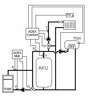

@palo14 vy ste pouzil tuto schemu pre zapojenie. :-) Na kotlovy okruh ste dal namiesto MIDI riadiacej jednotky na spinanie kotloveho okruhu termostat. potial je to v poriadku. A kde je to cerpadlo na TUV? :-D To naozaj nasvedcuje ze aky ste vy FACHMAN ked uz neviete ani zapojenie podla chemy spravit .:-D
