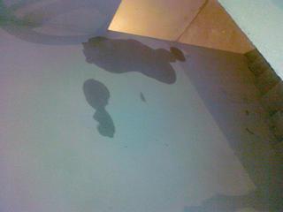

a mame este jedno potesenie uz dva dni..... v mieste kde ide rura do komina od kotla ,... zeby kondenz? kurenar je prec na chate, ani nezdviha, zato my mame statocne zdvihnuty adrenalin ]-( ]-( ]-( vraj to moze byt, ze nedal do kominca schiedla plast., ruru po celej dlzke, ale len kusok a teraz to oze takto tiect ked vonku mrzne.... no sila, ze?? tak mame radosti...... najprv sme sa zlakli , ze nam zhora tecia vana, WC,alebo nieco...ale vyzera, ze je to mokry flak z komina, lebo tade presne ide...... skoda,nejde mi vlozit foto :-(
