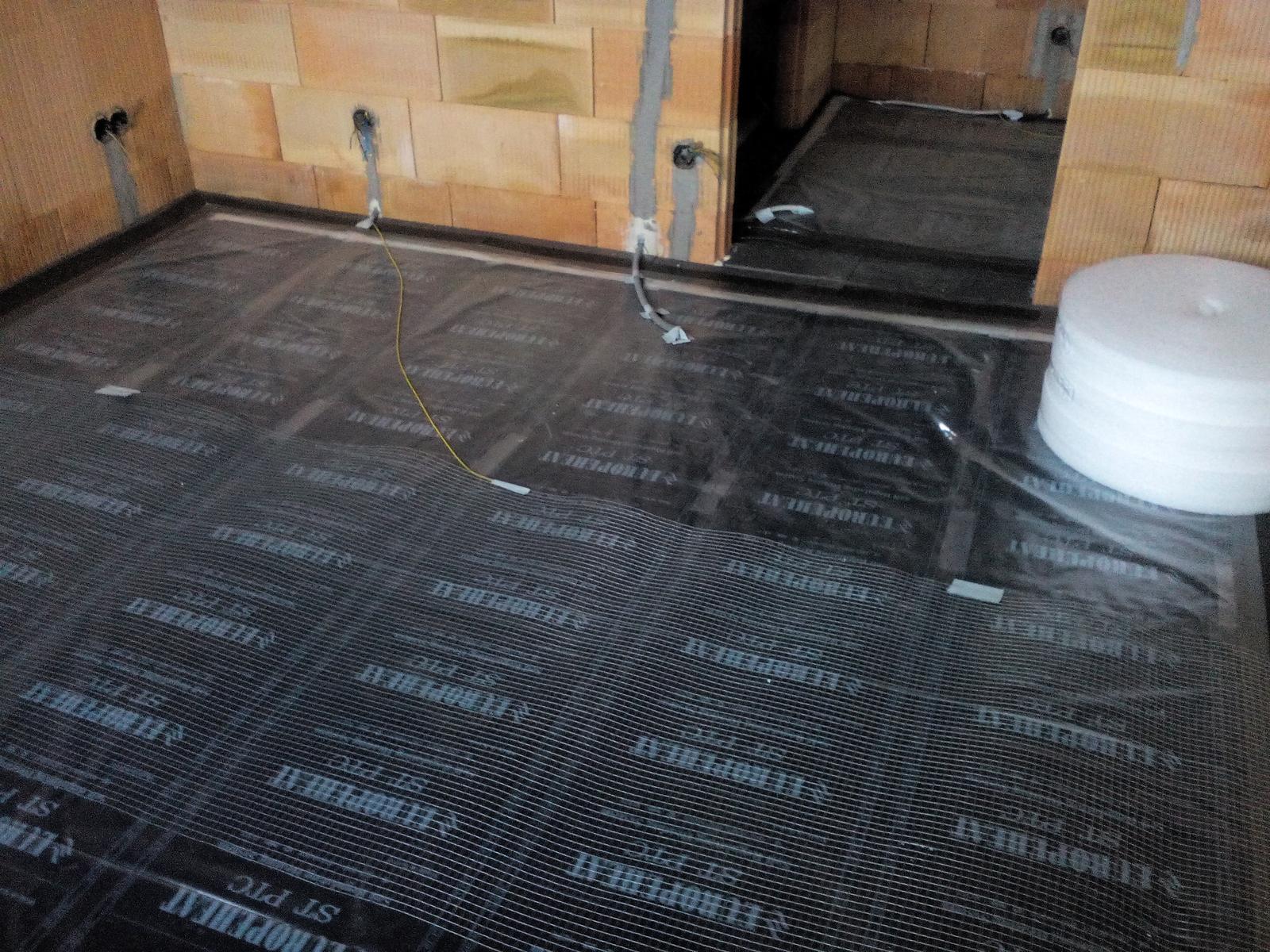

@duzu má byť a v skutočnosti čo tam je, tak to je rozdiel. Ani Fenix, ani Caleo, ani Heatflow nemá žiadny ochranný vodič. Iba nulák a fázu po stranách, kde sú medené zbernice. Nič viac. Ak budeš mať cestu do BA, napíš mi správu a vezmi si aj meracie prístroje. Môžeš chodiť od domu k domu po celej ulici - cca. 16 rodinných domov tam je tuším.
@david83 Tak aby si sa mohol niečomu priučiť, tak si dobré pozri kde vedie ten zelenožltý kábel. Uč sa od odborníkov a nie od fušerov.
@ruren ten vodic sa dava aj pri kabloch? ja na tych kabloch mam vlaskove vynutie, ktore asi plni tuto funkciu a napojil som ho na zemniaci vodic...
@ruren 1. Myslím, že si ma mýliš s nejakým montážnikom. Ja nerobím kúrenie. Len som písal skúsenosť našej zákazníčky a jej okolia s vykurovacími fóliami. 2. Hento pletivo na zajace akože má byť profesionálneho charakteru? 😄 😄 😄 Urobil si mi deň... Som si myslel, že keď myslíš profesionálne fólie, že už majú nejakú ochranu proti el.-mag. indukcii v sebe a nie toto... Však to môžeš dať na hocijakú vykurovaciu fóliu takéto pletivo a splní to ten istý účel. To čo je za značku - Europeheat? Akože európske kúrenie v preklade? To už Číňania nemohli vymyslieť niečo originálnejšie? Tak toto musím ukázať nejakému elektroprojektantovi. Mimochodom to zberá indukciu iba tam, kde je to pletivo. A čo tam kde nie je? By som rád videl namerané hodnoty na viacerých miestach... Ty odborník s profesionálnymi fóliami. No popravde som mal o tebe lepšiu mienku, že sa vyznáš, ale čím ďalej, tým horšie. Bože bože...
@radoslavc Ten vodič sa pri kábloch nedáva. Nemá to zmysel. Opletenie vodiča je tam na to a správne si ho pripojil k zemneniu.
@ruren ma z casti pravdu, nad foliu sa musi ulozit siet s okom nie vacsim ako 50mm x 50mm s 1mm priemerom drotu a pripojena na uzemnenie. Siet netreba ak folia je: - triedy ochrany III - triedy ochrany II napajanej cez oddelovacie trafo - pouzita v suchych priestoroch (tj oblasti mimo zonu 3) s prudovym chranicom - pouzita v suchych priestoroch (tj oblasti mimo zonu 3) a jej izolacia odola elektrickej pevnosti pri 3000V Spravny postup instalacie musi byt samozrejma v instalacnej prirucke vyrobcu.
@tzar Veď to je všetko v poriadku. Len sa tu pánko prezentuje ako odborník na fólie a dá sem hentakú fotku, kde je pletivo pre králiky a akože profesionálna fólia... 😄 😄 😄
@david83 no podla fotky to vyzera, ze to "pletivo pre králiky" splna poziadavky na instalaciu. hrubka drotu je urcite minimalne 1mm, rozmer oka tiez menej ako 50x50mm a je pripojena na uzemnenie žltozelenym vodičom a pevne verim, že aj hrubka prierezu jadra pouziteho zemniaceho vodica je 2,5mm2, inak nevidim v tom pletive problem. Jediny problem vidim, ze ta siet ma pokryvat celu polozenu foliu so zachovanim elektrickej kontinuity, ale asi to este nieje dokoncene. Reagoval som skor na to co napisal ruren, ze na kazdej folii musi byt ta siet, co nemusi. 😉
@david83 Počúvaj ty čerstvo vykvaseny folioodbornik. Tie fólie sú samoregulačne Heatflow 3. generácie vyrábané v Kórei pre vyhradeného dovozcu na Slovensku a bez montáže od neho sa nedajú na SK kúpiť. Ale nečudujem sa že to nevieš, lebo doteraz si videl možno (keď si nejaké videl), len ten odpad čo tu predávajú všelijakí pofidérni predajcovia.
@ruren ja nie som žiaden odborník. Len poukazujem na problém s fóliami. Ale ty sa tu prezentuješ ako odborník. Však sa spýtaj tých tvojich odborníkov z Heatflow prečo to nedávajú do kúpeľní?! Mimochodom môj kamarát-elektrikár im robil predprípravu elektroinštalácie v Nových Zámkoch. Tí chlapci nemajú ani šajnu, čo montujú. Po 5 mesiacoch u pani im nefunguje asi tretina fólií a nedvíhajú telefón a ani neodpisujú na maily. Taká to je samoregulačná profi fólia -môže byť aj 10 generácie. A viem o nich možno viac ako ty. Stretával som ich aj na výstavách ešte pár rokov dozadu. V jednom stánku ich bolo asi 8 z viacerých firiem a každý z ich firmy hovoril, že je výhradný dodávateľ na Slovensko. Jedni boli z NAOS Europe z Prešova, druhí zase z Nitry firma Bimara. Hlavne, že teraz majú na stránke 3/4 kontaktov v Českej republike. Ani pán Boh nevie potom sa dopátrať keď vznikne nejaký problém, lebo na ľudí kašlú. Však už zarobili. A vždy ma pobavili, keď som sa pýtal na indukciu ako pozerali po sebe, že ani nevedeli, čo to vôbec je. Alebo nechceli vedieť a ich klasická odpoveď bola, že oni nemajú problém s indukciou... 😎 😎 😎 Možno preto už nechodia na Aquatherm do Nitry, lebo zistili, že ľudia nie sú blbí (poniektorí) a najskôr si zistia fakty a fyzikálne zákony. Ale takých zákazníkov oni nepotrebujú, ktorí vedia rozmýšľať. Neviem prečo, ale zaváňa mi to, že si ich obchodný alebo montážny partner. Ty 3. generácia... 🙂 🙂 🙂
