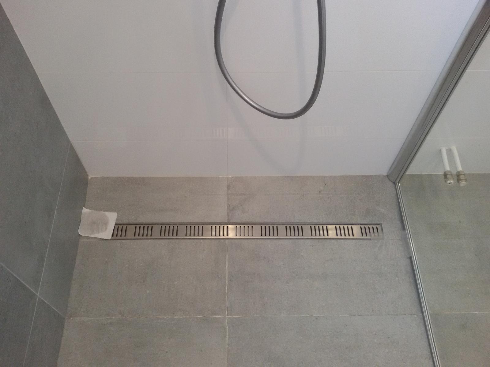

@eduardgein Takze 3 tyzdne som to nechal susit a okolo zlabu sme vyskriabali fugovacku a zasilikonovali. To pod tou zastenou sme dva krat zasilikonovali a stale to tecie. Ja uz neviem co stym. Napadlo ma, ze stredom kutu idu dve trubky podlahoveho kurenia.. Nemoze to byt tym, ze ked sa kuri a nekuri, ze sa materiali rozpinali a zmrstovali a teda popukala na ploche kutu fugovacka a teda tecie cez fugovacku? Normalne napravo od zlabu co je taka mala kachlicka tak cez tu jednu fugu mi ked dam na nu papierik taha z nej vodu...

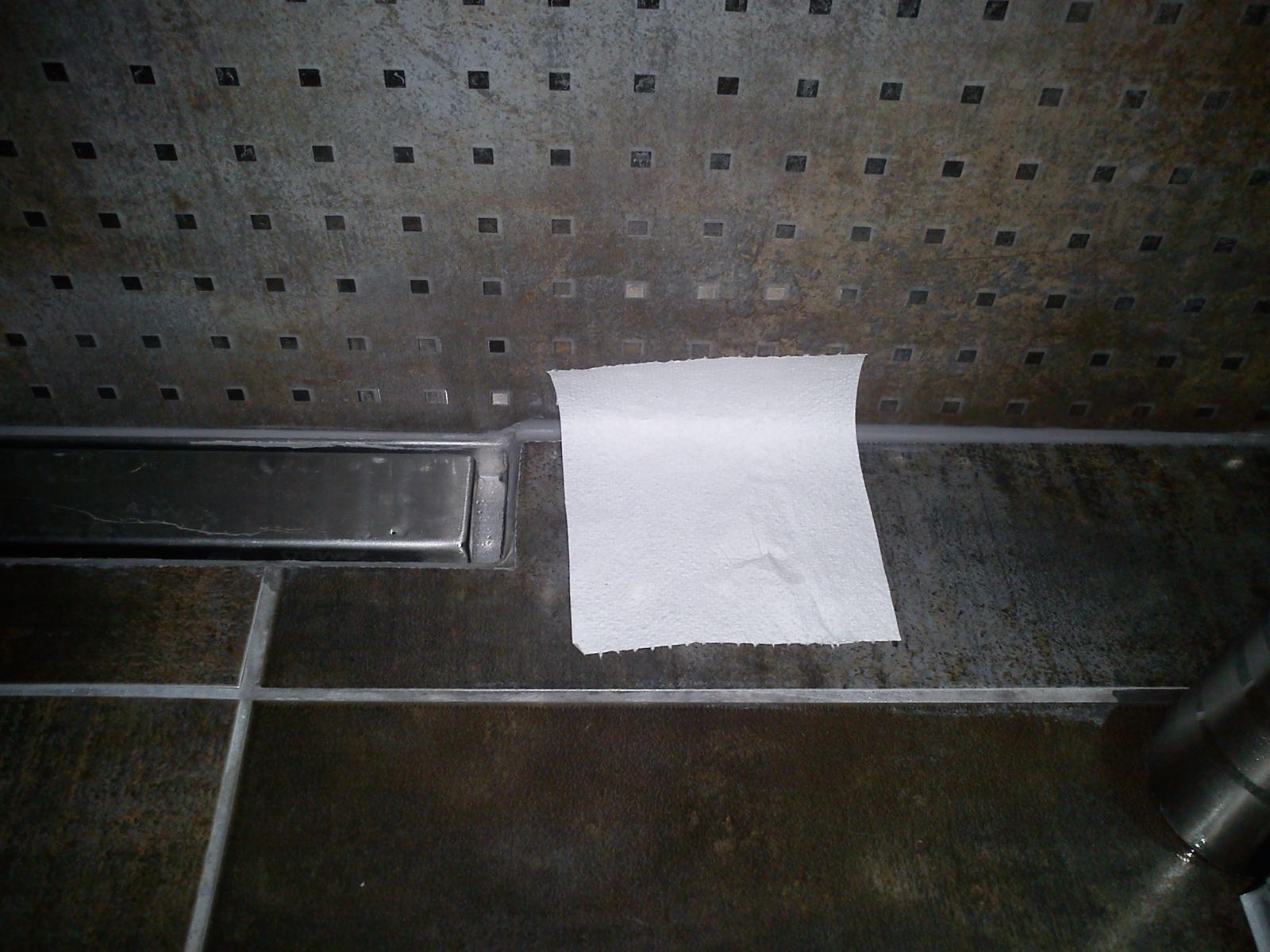

Vidite? na lavej strane a hlavne na pravej strane mi akoby presakuje cez tu fugovacku vedla zlabu voda... Myslite ze prefugovat?

 žľab je v silikóne? U mňa áno... Odtok máš prečistený? Čistím každý týždeň/

 @topvideo ano, okolo zlabu je uz silikon. sparovacku sme vyskriabali a dali silikon..zlab bol vycisteny..

 @lubomird a ked sa dosprchujes, tak voda odteka do zlabu? lebo to co tam mas tie papieriky, tak tam zrejme ostava voda ktora nevie odtiect do zlabu. ci?

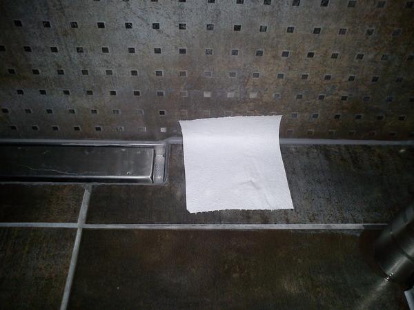

 @eduardgein Odtecie, ale aj ju stierkou vsetku nazeniem do zlabu. Tie papieriky co su, tak vytiahli vodu z fug nalavo aj napravo od zlabu.. jednoducho, ked som sa vecer dosprchoval, rano ked prilozim papier k fuge, tak si nasaje vlhkost do papiera comu nerozumiem...

 @eduardgein Ceresit ta dobra do sprchovych kutov co znizenou nasiakavostou.. hydroizolaciu mam aj ja aj na stenach aj na zemi, ale ta je pod dlazbou a pod lepidlom na ktoru sa dlazba lepi. Mne sa voda dostava zrejme pod dlazbu nad hydroizolaciu a odtial dalej...

 @lubomird tak asi CE40, ta je v pohode. Tp co pises nedava celkom logicky zmysel, lebo skarovacka je vodoodolna a aj lepidlo. takze tam bude bud nejaky banalny problem alebo mega velky problem s pretekanim odpadu na zlabe. Teraz sme museli v jednom byte vysekavat cely zlab, lebo zle napojili odpad a voda sa tlacila pekne hore po stene (nemal na nej obklad) a mal ju celu mokru asi do vysky 50cm....

 @eduardgein Skusim to teda este vysusit a dat hadicu s vodou do zlabu. ak to bude robit aj potom, tak je ako pises chyba v zlabe, co nepredpokladam , ale clovek nikedy nevie...

 @lubomird robil som pokus, výsledok - sucho, ale ja mám žľab umiestnený celkom inak ako ty

 @topvideo ten papier si mal dat do fug kde je fugovacka a nechtom pritlac ci nahodou nenasava.. Nie na plochu alebo na silikon..
