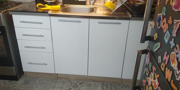

Dobrý deň prajem. Chcela by som sa spýtať či je možné dodatočne zdvihnúť kuchynskú linku a keď áno tak ako. Kuchyňu sme spolu s celým bytom rekonštruovali v lete 2017 no pri dokončovaní kuchyne som bola mimo územia SK a kuchynská linka bola nainštalovaná bez vyvýšenia (má 87cm) a pri umývaní riadov pri svojej výške 166cm musím byť v predklone (manžel má ešte väčší problém pri jeho 185cm). Na výmenu kuchyne nemáme financie tak rozmýšľam či je zvýšenie vôbec možné a na koho sa v tom prípade obrátiť. Ďakujem za každú radu, Miriam
Treba vycvaknut sokel a pridvihnut na nozickach ak vobec su a novy sokel. Popripade podlozit celu linku podiom a novy sokel
@miriam_vuong_edlingerova také sofistikovanejsie riešenie by bolo rozrobit len umyvadlovú skrinku a buď vymeniť dve bocnice za vyššie, a zmontovať, dvierka by zostali dolu a hore by sa musela vyrobiť, odrezať biela DTD ako zaslepka bez uchytky, ale urcite by to chcelo navštíviť obchod kde predávajú drevotriesku alebo miestneho trieskara(stolara)

Ak sú skrinky skrutkovane tak by som rozobral a skrátil boky zarovno spodnej dosky ktorá tvorí dno. Zospodu potom stráviteľné nožičky. Sokel by nemal byť problém. Dekor vyzerá byť hodne používaný takže u stolára by sa dačo našlo. V prípade že sokel nieje nutnost- dajte staviteľné nábytkové nozicky- napr. Leštený hliník.
@miriam_vuong_edlingerova ked nemate nozicky, tak treba ju rozobrat, zhodit sokel a namontovat plastove soklove nozicky (su lacne a zvadne to kazdy, pokial netrpi lulenou chorobou https://www.bezanex.sk/05-plastove-no... ) a soklovu listu bud kupit alebo dat odrezat z drevotriesky (https://www.bezanex.sk/00-soklove-lis...) Nozicky predava aj OBI, mozno aj sokle, to som tam nehladala Druha moznost je dat vyrobit (alebo narezat a poskladat svojpomocne) vyssi sokel

@brubos podľa foto tam nožičky nie sú. Starý sposob- bok až po zem, dno napr 7 CM od spodu a pod to priečne pás lamina. Jednoduché ale bez možnosti nastavenia výšky. Max tak poskladať do roviny....

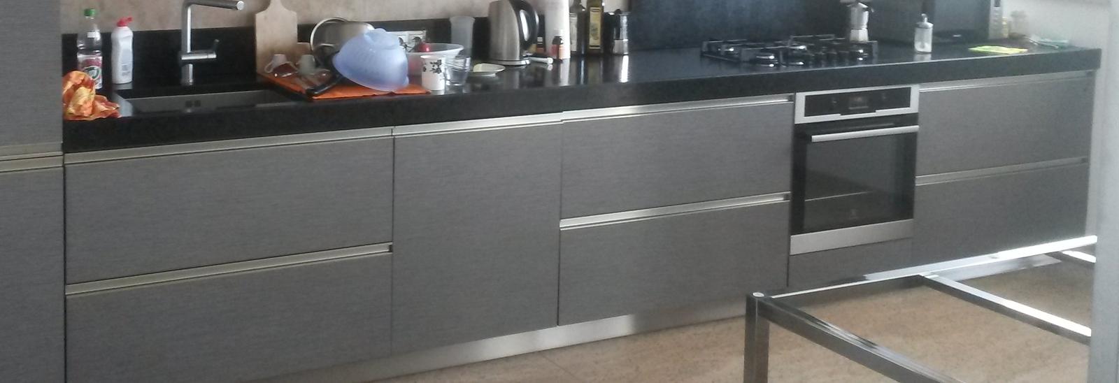

@miriam_vuong_edlingerova najjednoduchsi sposob je vymenit pracovnu dosku za vyssiu. Da sa rozmer krasne vyrobit podla potreby, netreba vobec dvihat skrinky ani nozicky. Vid.foto:
@originalx Bude jej to uzitocne jak mrtvemu zimnik... Ak si dobre pozries a ta kuchyna je skladacka, kazda skrinká ma svoju dosku a ten drez je celoplosny, nadstavny, takze asi by s hrubou doskou asi nelicoval...

@miriam_vuong_edlingerova ahoj. Ja by som to riesil najjednoduchsie ako sa da. Nemusis nic rezat. Nadvihnut linku, podstrcit nozicky trebarz 150mm a na prednu hranu odtezat u stolara biely sokel 150mm . Biely bukas ma kazdy stolar a kedze sokel uz bude zarovno s dvierkami biely bude pasovat.

@aureliusss @originalx @originalx Ďakujem krásne za odpoveď, porozmýšľam nad riešením no asi som si otvorila Pandorinu skrinku a tak to vyzerá že budem dvíhať celú kuchyňu rovno aj so sporákom + asi dáme aj novú pracovnú dosku v ktorej budú vyrezané otvory na nový drez a sporák 😂 Ďakujem krásne všetkým za rady 😘😘😘
