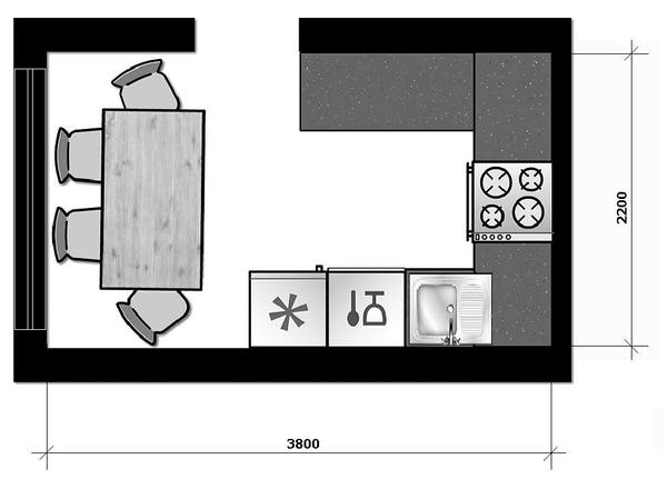

@luciager Usporiadanie kuchyne je logické, avšak sa zdá malý priestor medzi umývaním a varením. Varenie by som presunul oproti umývaniu a nechal väčšiu pracovnú plochu. Horné skrinky tak môžete potom umiestniť nad umývanie a pracovnú plochu a nad varnou doskou si dáte digestor. bez skriniek. Jedálenský stôl by som tiež odporučil otočiť trochu inak nakoľko bude problematické dostať sa k oknu. Ideálne kúpiť rozťahovací / variabilný stôl a využívať sedenie pra 3 osoby a v prípade potreby zväčšiť pre 4-5 osôb.
PS: dispozícia je paneláková ? Je nutné robiť jedáleň v kuchyni alebo sa dá spraviť aj v inej časti domu ?
