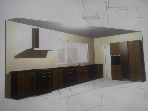

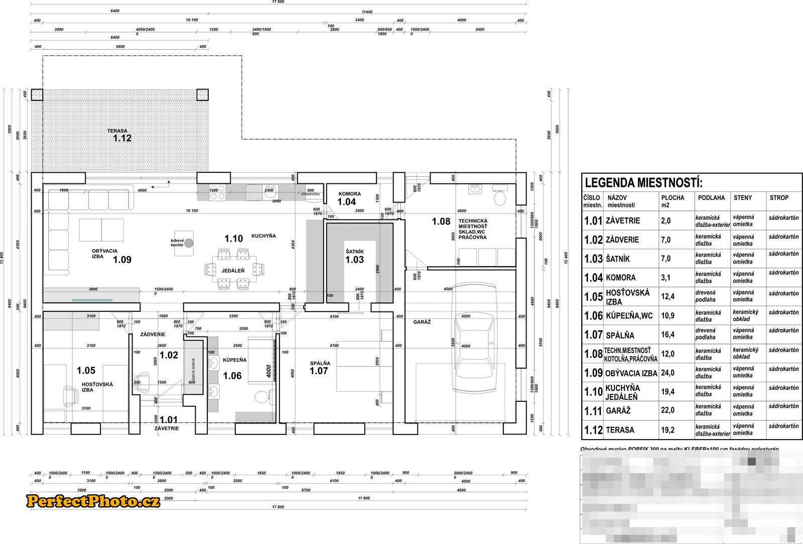

Myslim ze ta druha je najlepsia, vzhladom aj k dispozicii obyvackokuchyne, ale stale to nejak neni ono, nevim ti karle ;-) co si nedas sedacku opacne a televizor do rohu ku oknu ktore trochu zusis, pozeraj radsej pri sedeni von do zahrady, ne furt do telky chrbtom k zahrade
ahoj je to vec vzdy nazoruco a ako. skus porozmislat nad kombinaciou druheho a stredneho obrazku. kedze mas komoru nie je potrebne mat prehnane skriniek. Urcite nedavaj poslednu skrinu vysoku pri prechode do obyvacky.
dal by som chladnicku do rohu ku komore , drez pod okno a vedla varnu platnu, ruru pod varnu platnu. medzi komorou a vstupom do kuchyne len nizsku skrinku nieco ako servirovaci pult. kuchyna by bola odlahcena vzdusna ale zalezi aj na tom ako koncipujes celu miestnost teda kuchyna,jedalen a obyvacka. musis riesit celok nie len kuchynu
@topvideo druhá, ale dvere do špajze zakomponovať do kuchyne, znamená to, že budú v jednej línii s vysokými skriňami. Ale za predpokladu, že kuchyna bude na mieru, nie sektor.
@topvideo a este som tam zbadal v strede tie krbove kachle, tiez nic moc rozbit si priestor v miestnosti, bidet v kupelni nepotrebujes? na stare kolena je to dobra vec...urcite lepsie mat jeden bidet a jedno umyvadlo, nez len 2 umyvadla...priestor na to mas namiesto toho jedneho umyvadla...
@topvideo inak po dlhej dobe tu velmi zaujimavy podorys na premyslanie, nie je vobec zly, len niektore veci by som upravil, len to by musel clovek dokladne premysliet. Inak gratulujem Ti k odvahe robit veci inak nez ostani.
V 1. aj v 3. prípade by mi vadilo mať od ruky varný panel, ďaleko aj od umývadla, pri varení ukydáš celú kuchyňu, tak u mňa asi 2. varianta. Alebo neuvažovali ste o ostrovčeku? Nevošiel by ti tam?
