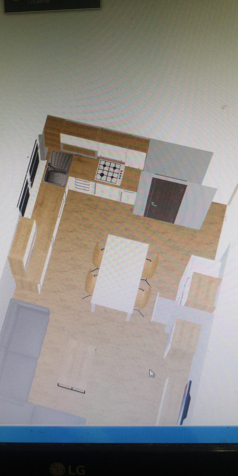

Ahojte, tak čo sa kuchyne týka, posielam foto finálneho návrhu ako bude. Rozhodla som sa pre L namiesto U, lebo keď sme to v priestore merali a simulovali, bolo na gauč strašne málo miesta, obývačka oproti kuchyni a jedálni bola veľmi malá. Nakoniec majstri skrátili priečku na 70cm tak bude viac miesta na prechod. Rúru využívam z celej kuchyne najmenej tak je najďalej za stolom. Ostalo 2,8m priestoru pre stôl a okolie stola. Mikrovlnka bude nakoniec zrejme pod hornou skrinkou na konci linky v poličke.
@venusa915 aké sú rozmery celej tej miestnosti? Dobre, že si tú varnú dosku premiestnila, lebo pri deťoch by si bola z toho na nervové zrútenie.
@tinkerbell rozmery miestnosti sú 6910x4128 a ten priestor na linku pri špajzi je 2135mm (linku som dala 3200 tú dlhšiu stranu)

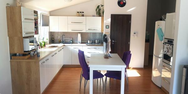

Zdravím Vás, tak nakoniec sme dali takéto riešenie. Priestorovo nám to vyšlo najlepšie, keď sme sa boli prvý krát pozrieť v prázdnej kuchyni. Priečka pri krbe je skrátená na 70cm. A ďakujem za rady.
@venusa915 krásna kuchyňa, bielu s drevodekorom by som chcela aj ja, len matnú. Kde ste si ju dávali robiť? Ako sa vám býva?
@tinkerbell nám kuchyňu robil stolár od nás z okresu. Inak býva sa skvelo konečne vo vlastnom 😁
