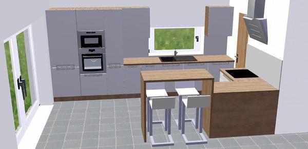

Ahojte, co hovorite na tuto vizualizaciu? Co sa tyka umiestnenia chladnicky vedla rury, vraj sa tam davaju nejake ochranne listy, ktore zabezpecuju, ze chladnicka nie je namahana teplom.
@evka_misko Môj názor..Lišta či tam bude alebo nie teplo vydáva aj chladnička a je to celkovo uzavreté a tým pádom aj tak chladnička trpí...No a rúra vedľa chladničky to teplo dostane aj tak... ;-)
@evka_misko nie teplo je problem, ale vlhkost/para z rury, ktora sa dostane do chladnicky. Okno by som zamuroval, kedze tam mate obrovsky HS portal a urobil horne skrinky po celej sirke, svetlo kvoli drezu je v dobe umyvaciek neaktualna tema, umyva sa asi tak 5-10% veci. Ja by som dal ruru dole, mikrovlnku priskrutkoval o hornu skrinku (vela mikrovlniek ma tuto moznost a ludia to ani nevedia) a vzniklo by vam obrovske miesto na pracovnej ploche. Okrem toho by vam to pomohlo pri vykladani/vykladani veci z chladnicky.
@stowasser No a podľa info je pod rúrou aj UMR..ďaľší zdroj tepla. :-(
@technik007 tak ak je tam UMR, tak navrh robil pseudoexpert, lebo z praktickeho hladiska je to absolutne hlupe riesenie, UMR ma byt pri dreze, ak bude niekto pri sporaku, tak tam bude kolizne miesto.
@technik007 ako si vsimam tak coraz viac ludi ma tendenciu davat vsetku takuto elektroniku na kopu pri sebe, ale naozaj nerozumiem preco :)
@vero_nka Asi preto aby to mali pri sebe,nakope...Vedľa chladničky samé tepelné spotrebiče...a ešte aj chladnička uzavretá ako v boxe..žiadne vetranie.. :-S No ale čo už, koľko ľudí toľko chutí... :-D :-D
@technik007 lenze mne napriklad tiez unika naco je dobre ze je to vsetko pri sebe. Ja proste musim mat ruru od chladnicky co najdalej. Dovod nepoznam, ale z principu :D som sa tak nejako naucila na to :)
@feradka Tak Ty si moja krvná skupina.... ;-) :-D :-D
@evka_misko Ja by som tu chladnicku presunula uplne napravo. Ruru s mikrovlnkou by som nechala vlavo, ale nechala by som medzi nou a varnou doskou viac priestoru... aspon tolko aby si mohla polozit plech ked ho vyberies z rury. A ako pise stowasser, okno by som zrusila. Ak tam budes mat zastenu v celku, bude sa ti to lepsie udrziavat.
miyajima: okno tam chceme ponechat, uz je objednane. umyvacka bude urcite pri dreze, nie pod rurou. chladnicka nam do praveho rohu asi nevojde, mame tam priestor presne 60cm... a nechceme tam tu najuzsiu chladnicku.. takze ine riesenie ako dat ich pri seba nalavo asi nie je,,,,

@evka_misko Tak potom ruru s mikrovlnkou doprava a chladnicku nechat vlavo. Na ruru 60cm staci.

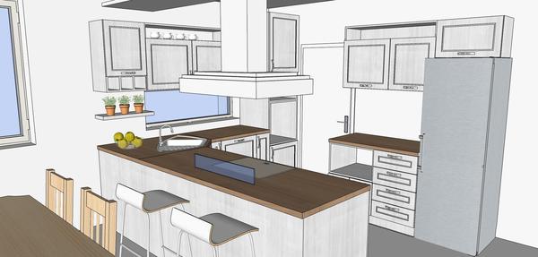

@evka_misko ked sa pozries na stranu 2 - obrazok mojej kuchyne, mam priestorovy digestor. Je sice rustikalny, ale urcite sa da urobit aj modernejsi. My sme nemali peniaze na drahy priestorovy, toto nas vyslo (v tom case 1/3 z ceny priestoroveho). Robili nam to zo sadrokartonu a v tom je digestor. Neviem vsak ako je to uchytene.... Teraz to budem opat tak riesit. Prikladam nas navrh kuchyne, prosim farby a pod neries, lebo na tom sa este pracuje a mozno cez vikend budu aj vizualizacie. Podorys kuchyne najdes v mojom fotobloku... To podlinkove okno mam 40 cm a nebude otvarave, v kuchyni mam dost inych okien... :-D

@evka_misko Ja by som presunul tu chladičku na pravú stranu, hoc píšeš že máš 60cm, ale to úplne stačí na ňu. Umývačku riadu by bolo treba schovať pod odkvapacíu časť drezu, potom vedľa pod drezom môže byť odpadkový kôš (rovno môžeš sypať odpadky). Skrinka na rúru zospodu: 2xšiflík, rúra, MW, skrinka s poličkou (panty na ľavú stranu) - táto skrinka má mať odvetrávací kanál v zadnej časti kvôli rúre - ináč v hociktorom manuále pre VR (vstavané rúry) nájdeš taký obrázok. Každá VR má zabudovaný rediálný ventilátor, ktorý vyfukuje horúcí vzduch cez otvory medzi dvierkami a ovládacím panelom. Cez ten zadný kanál je len zabezpečené odvetrávanie zbytkového tepla. Do cokla pod rúrou by bolo treba osadiť odvetrávaciu mriežku. Chladnička má prírodzené odvetrávanie radiátora, chladnejši vzduch zospodu postupne sa nahrieva a teplý vzduch z hornej časti radiátora so dostane do priestoru nad zadnou časťou.chladničky. Podľa tohto rozmiestnenia by ste mali kuchyňu navrhovanú podľa postupu prípravy jedál: chladnička, odkladací priestor - príprava surovín jedál, umývanie, odkladací priestor, varenie, odkladací priestor, pečenie.
