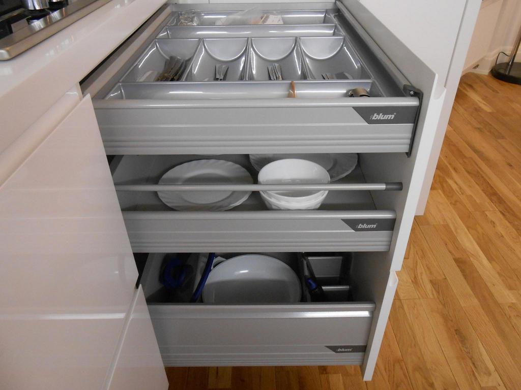

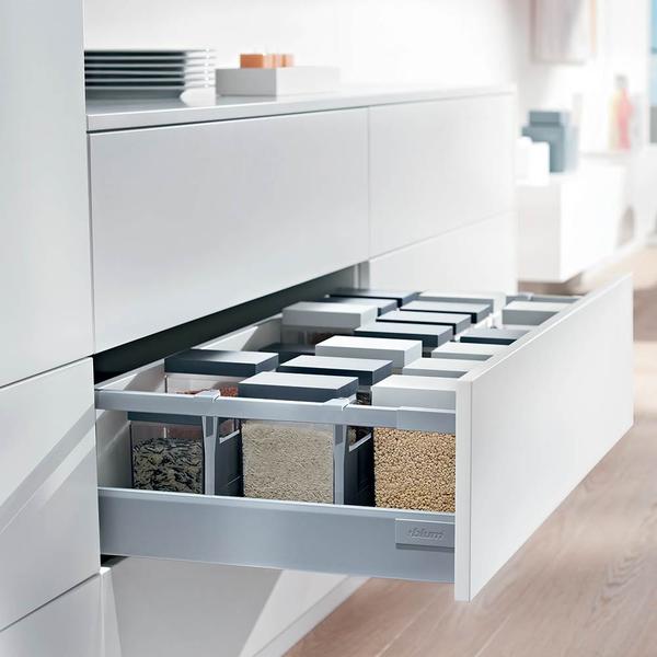

Par stran dozadu tu bola diskusia ake sufliky pouziva teraz ikea, lebo som pisal ze pred par mesiacmi som porovnaval original antaro(objednaval som ich do novej linky) s ikeackami suflami a na pocit/pohlad je to v ikei nieco lacnejsie. Dnes som bol v ikei a jeden suflik som vyhodil pozrel co to je zac a aka je tam korpusova lista. Tak dobra sprava je to stale blum, ale nie antaro, ako som tvrdil. Je to nejaka reinkarnacia Tandemboxu plus (to je napisane na liste), ktory bol v 2012/2013 nahradeny antarom. Reinkarnacia pisem preto lebo tento je ocividne vyrabany a upraveny pre ikeu. Prifilovane bocnice a okruhly reling povodneho pluska bol nahradeny hranatym dizajnom ktory je takmer totozny s antarom. Ale reling je tensi a niszi a aj plech bocnic nema tak peknu povrchovu upravu. Co sa tyka chodu tak plati co uz som pisal, original antaro posobi pevno a chodi velmi lahko, tento ikeacky posobi omnoho labilnejsim dojmom. Takze moj nazor je ze tento ikeacky suflik je este osekanou lacnesjou verziu povodneho tandemboxu plus. Pridal som aj foto, prvy je povodny tandembox plus, druhy je jeho iekacka verzia a posledny je antaro, ma vyssi a hrubsi reling, bocnica ma rovnaky dizajn. Co sa tyka vyklopov tam je pouzity BLUM HK-S na pohlad sa nicim nelisi od original Blumu HK-S tip onu ktory mam doma. Akurat iekacky ma bielu krytku bez loga. Problem je vsak inde a to ze ikeacke Tip Ony fungovali nejak divno ked som ich skusal. A aj som zistil preco. HK-S totiz existuje v dvoch verziach bez tiponu - ten ma integrovany tlmic na jemne dovieranie a potom je tip on verzia bez tlmica. No a tu je problem, ikea totiz netip-on verziu s tlmicom pouziva na tip on dvierka a tie potom pri otvarani/zatvarani nefunguju spravne(aspon na tych vystavenych kuchyniach v BA). Na mojom je len otvor kde by mal prist tlmic(v ramene), takze je mozne ze ho staci z toho ikeackeho vybrat, to je mozno aj rozdiel medzi original verziami. Dole na obrazku je verzia s tlmicom(zakruzkovany)
